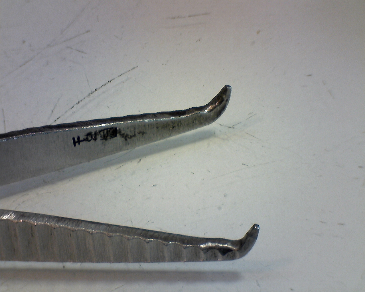

Уже много лет пользуюсь простым приспособлением и для снятия разных колес а иногда и для открывания часов. Сделаны нз большого медицинского пинцета. А снимать надо все если хотите правильно сделать ремонт.
Название: пинцет съемник.jpg

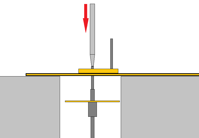

при этом способе исключена поломка или изгиб оси

Всегда выбиваю как показано у Dimы. Поломок не было. Ни чего не грею и не лью. При сборке ставлю в последнюю очередь, поставив механизм боя в положение "бой закончен." Пужины немного, без фанатизма, растягиваю.
