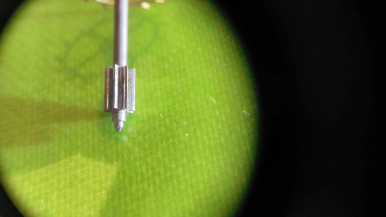

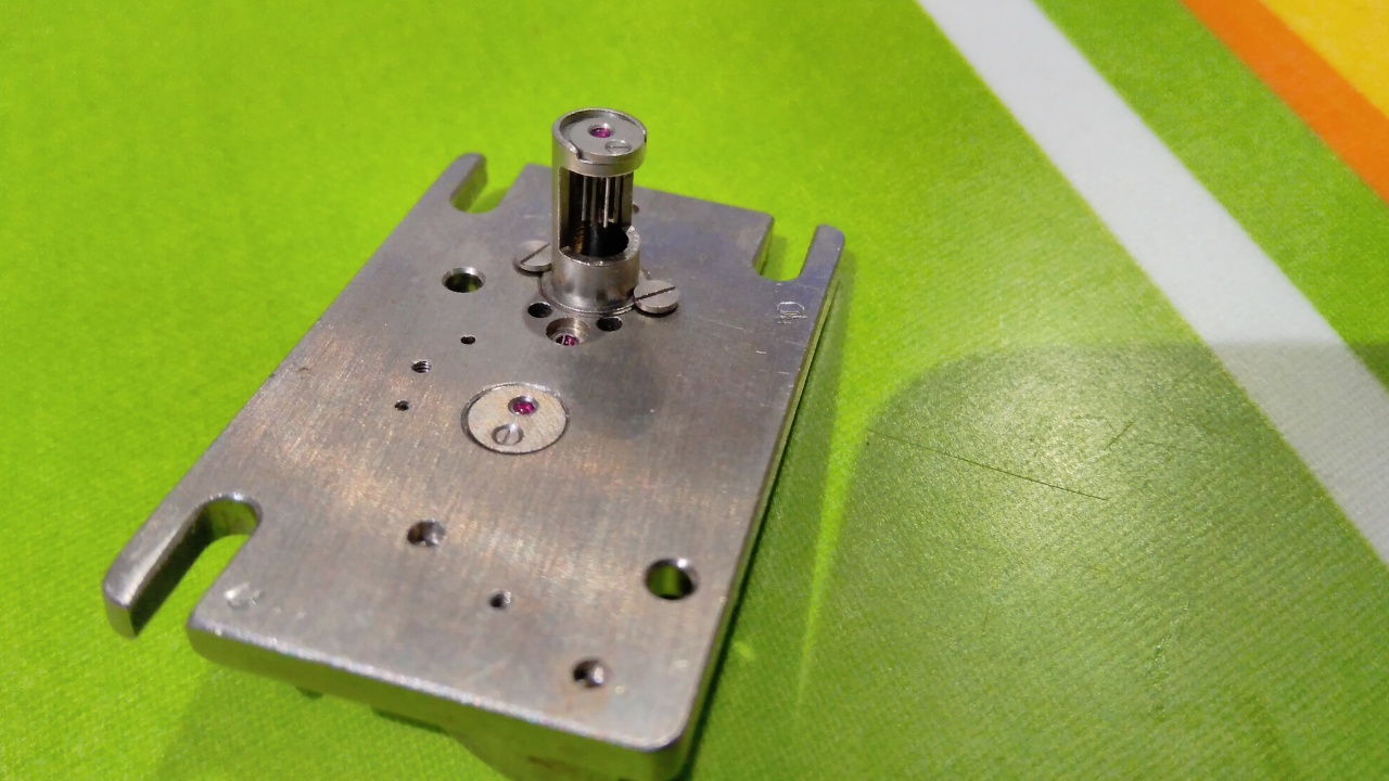

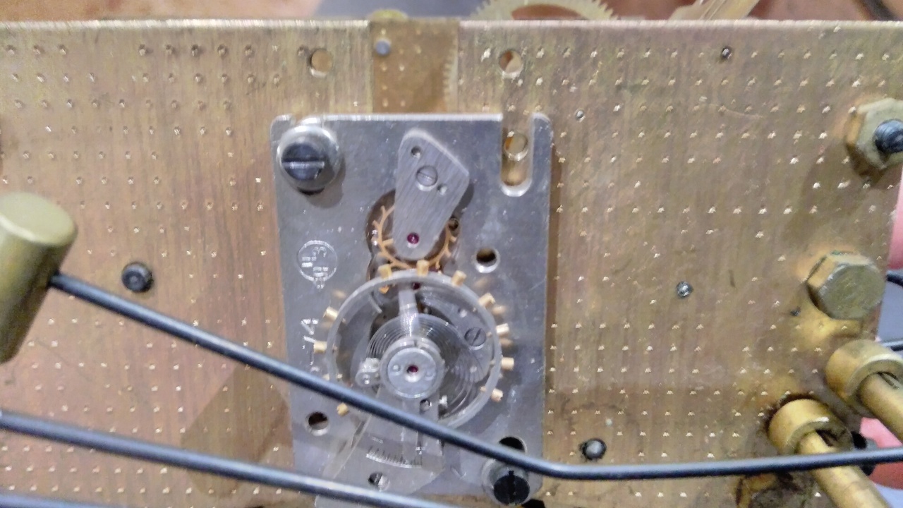

Всем добрый день!
Достались нерабочие настольные часы Янтарь. Красивые, большие, с боем.
Сломан приставной ход.

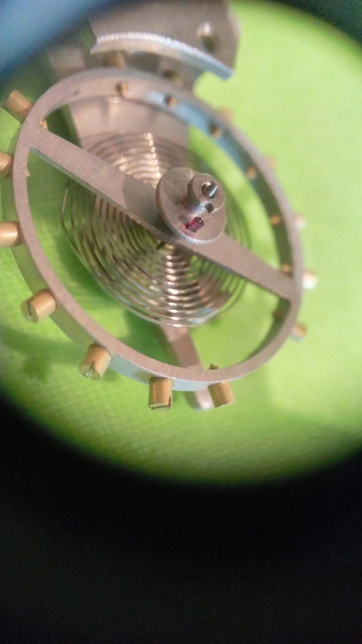

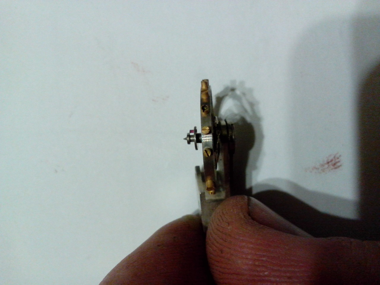

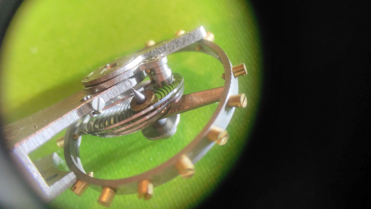

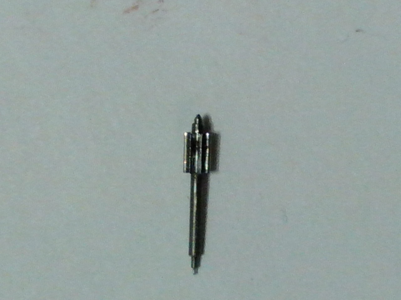

Как я понимаю - это для них обычная проблема.
Причем, косяков, похоже, несколько.

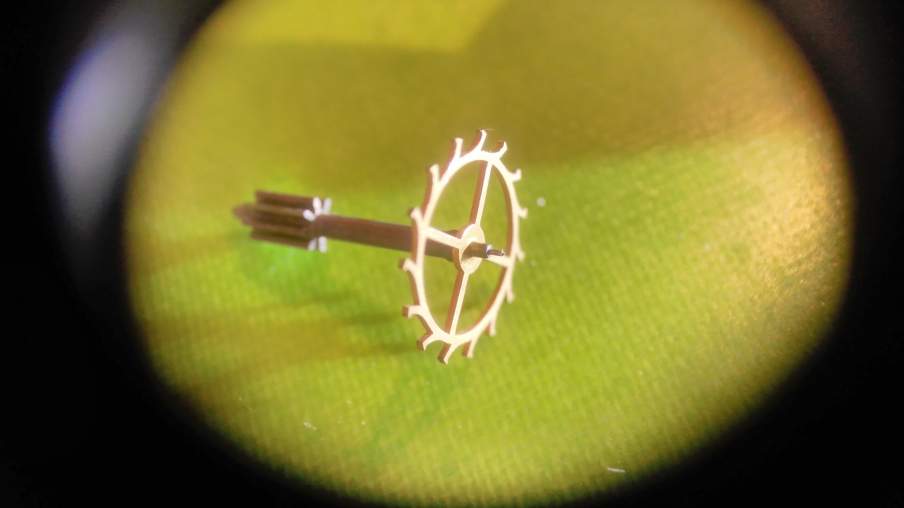

ось баланса - она же с обоих сторон должна быть тонкой?
ось анкерного колеса - то же самое.
Вечный вопрос - где взять приставной ход? Как я понимаю, то, что мне досталось - ремонту в домашних условиях не подлежит.
Покупать часы, чтобы восстановить имеющиеся - немножко варварство, на мой взгляд, и не факт, к тому же, что там приставной ход будет в порядке.

Сообщение от yura80 Посмотреть сообщение
Раз плюнуть.
Нижняя цапфа анкерного колеса вытачивается прямо на этой оси в клюбе, алмазным надфилем и полировальником-воронилом. Проходной камень можно поднять в мосту зубочисткой. На проходной придётся вплотную поставить накладной. закрыть всё имеющейся накладкой без люфта.
Конечно, надо иметь определённые рабочие навыки, иначе можно наломать дров.
Поэтому, отработайте навыки на похожей детали и вперёд.
Удачи!

OddyRash, вы льстите моим возможностям
Как я понимаю, в моем городе-герое за эту работу не возьмется даже никто из тех, кто сидит под вывеской "ремонт часов" - они больше по батарейкам-ремешкам.
Кроме того, есть один не описанный мной косяк - баланс не устанавливается ровно, т.е. его камень (рабочий орган т.е., не знаю, как он правильно называется) всегда смотрит в сторону, не в центр вилки . Спираль или перекручена или недокручена.
А вот этот приставной ход подойдет?
Визуально - очень похож.
Если да - то останется только продавца уболтать в Мн отправить.
