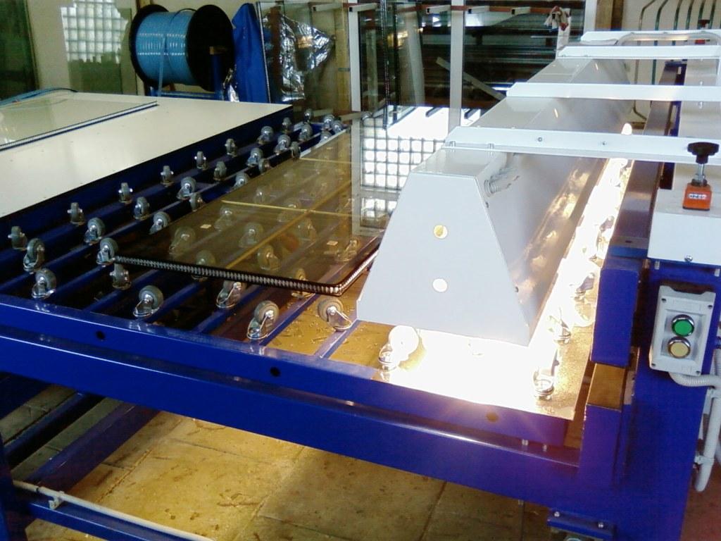

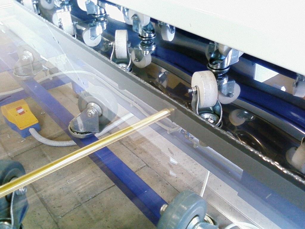

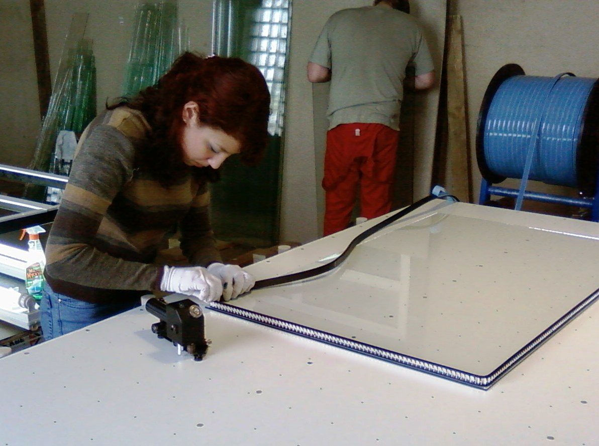

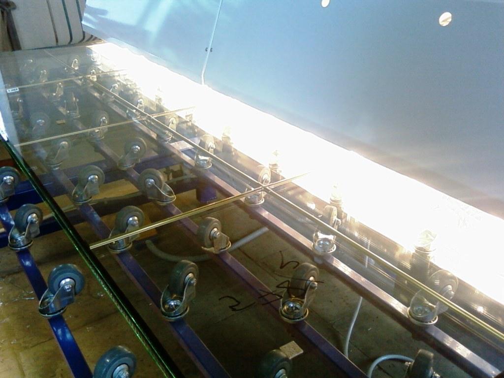

Вот участок пр-ва стеклопакетов по технологии "тёплый край", США. Нетрадиционная, но очень эффективная.

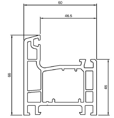

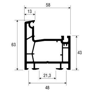

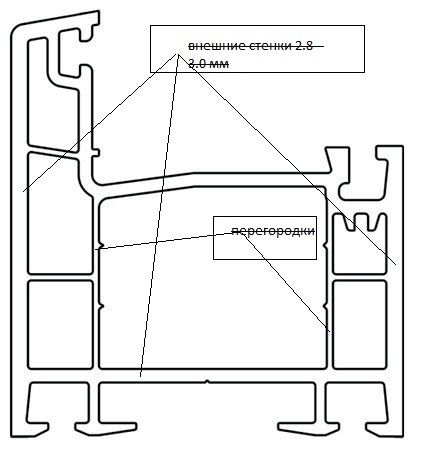

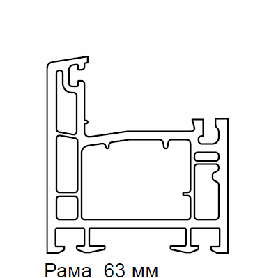

Нашёл Ваш Ивапер)) Дочка немецкой компании GEALAN, и его клон, GEALAN очень давно и широко представлен в РФ, меня долго склонял к сожительству ещё 98-м году, но я не изменил...не скажу кому Вот Ваш немец))
Технические характеристики
1. Ширина лицевой поверхности профиля – 62 мм.
2. Число камер – 3.
3. Толщина стенок камер – 3 мм.
4. Стандартный стеклопакет – 32 мм (4-10-4-10-4).
5. Сопротивление теплопередаче – 0,52 С/Вт.
Как мы видим, ничего нового.
Ну и самое интересное, сечения профилей Геалан и КВЕ, ну и в догонку НОВОТЕКС, Krauss и Dimex
"Ленин и партия - близнецы-братья!!
Кто более матери-истории ценен??
Мы говорим - Ленин, подразумеваем - партия!
Мы говорим - партия, подразумеваем -Ленин!"
" (С) Маяковский.

Что это такое - поясняю. Давным давно существовали (и сейчас никто не отменял) ГОСТ 11214-2003, ГОСТ 23166-99 по окнам, которые тесно контачили с целой серией ГОСТ 26602 (методы определения звуко, шумо прочих сопротивлений). Так вот, исходя из этих документов имелись следующие места теплопотерь:
1) центральной зоны остекления;
2) краевой зоны остекления;
3) разделительных деталей;
4) краевой зоны остекления у разделительных деталей;
5) коробки (рамы) и створки
Ширина классических (деревянных) оконных блоков варьировалась от 138 до 150 мм. Т.е. расстояние между стеклами было порядка 10-12 см. В ГОСТе 11214-2003 есть схема - табличка с типоразмерами. Поэтому любой профиль ПВХ не держит тепло по трем причинам: 1. Недостаточная толщина самого профиля, так ках основная потеря идет не по камерам, а по материалу. 2. Недостаточная толщина самого стеклопакета, так как надо реально минимум 100 мм, а сделать такой зазор невозможно. 3. Мостик холода, находящийся на примыкании стеклопакета к профилю. Кстати последняя причина мне наиболее интересна. Поэтому все, что вы написали в первом посте чистая правда. Но исходя из вашей логики Кока-кола - орловский лимонад, форд ленинградская машина и т.д. (Про часы я даже писать боюсь)Самое главное не кто , а где производит. Я к чему, покупая окна из " типа немецких" профилей мы переплачиваем, так как все остальное может быть абсолютно одинаковым и бла.,бла., бла, но 100% получаем качественное изделие. Но тогда надо привести полный список аналогов, которые не хуже, исходя из многолетнего опыта эксплуатации. У вас есть такие данные? Я вот знаю про Кениг исходя из опыта меня, моего друга и трех соседей, которым мы этот профиль разрекламировали. По винтечу - перинатальный наш центр, оконные проемы большие. Выявилась следующая особенность - при знакопеременных нагрузках начали трещать (иметь угловые трещины) стекла. Оконщики сначала съезжали на строителей, типа ударили. Но потом, не буду вдаваться в подробности как, было доказано. Что в этом их вина, при закрывании окна стойка вибрировала + мороз/тепло. Профиль жестковат и хлиповат. Не знаю как бы повела себя на таких размерах ВЕКА. Сейчас 368 окон Винтеч поставил. Размеры 2400*2400 в основном. Помятуя перинатальный, заказывали двойные фрамуги. Все хорошо. Поэтому на небольшие проемы я бы его тоже рекомендовал. С шуко у меня не срослось. Это мой опыт.
Вопрос к ULTIMA - при установке некоторых ПВХ блоков больные начинали жаловаться, что от окон дует. Эксперементально было обнаружена в окнах разных производителей, что стеклопакет имеет существенные зазоры по всему периметру посадки в месте примыкания к профилю. Т.е. он меньше самого проема порядка 20 мм по ширине и высоте. Что мы делаем, вскрываем штапик и пеним. Это косяк изготовителей или косяк самой системы, потому что это какие - нибудь температурно - деформационные зазоры и т.п.?
  #20

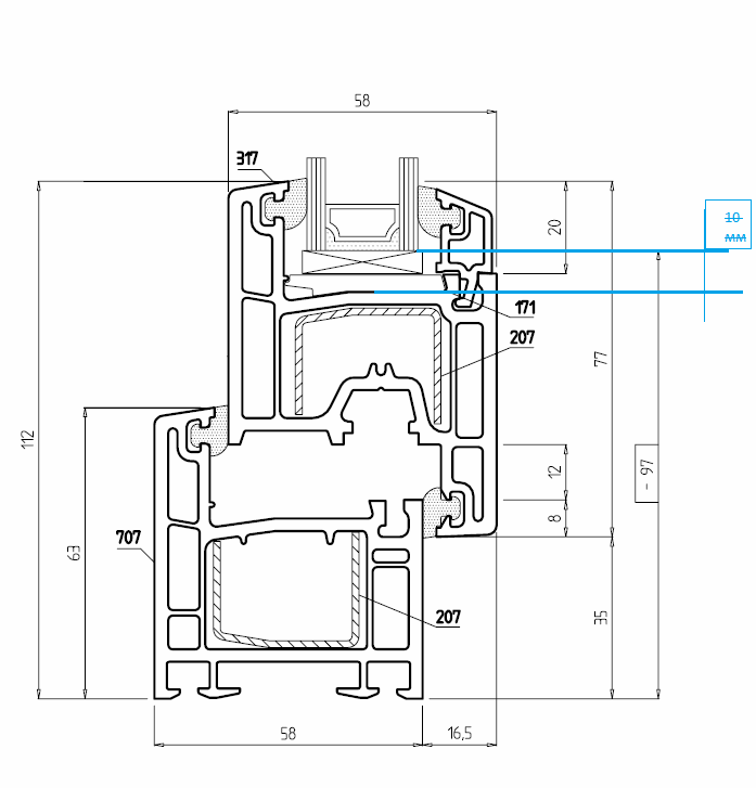

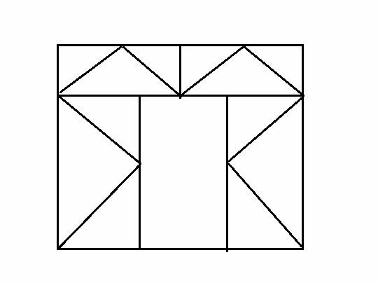

Профиль не может быть одновременно жестковат и хлипковат У Вас проёмы 2400х2400, что вы хотите? Я уверен, что конфигурация окон там как на моей схеме, или похожая, делал я десятки больниц разных. Я уже сто раз выше писал, что производитель в таких случаях ставит в пвх минимальное армирование и профиль с минимальной толщиной стенок, то есть облегчённый!!! У Винтека такой есть, он есть у всех клонов и неклонов тоже, называется по-разному, у КВЕ - Обьект (!) НОВОТЕКС - Лайт...и.т.д. Практически все так поступают, когда работают на "корпорацию" - такой внутриоконный сленг, имея в виду большой заказ за небольшие деньги из говна. Вот тогда туда ставят всё, что по 10 рублей, и ваш центр, уверен на 10000%, сделан именно так!! И пакеты будут лопаться из-за хреновой статики, и стойки ( импоста) гулять, там железо внутри как фольга!
По размерам стеклопакетов - они всегда и у всех систем имеют размер минус 10 мм. от внутренней плоскости профиля!! То есть по 5 мм. по краям. У Вас - 20 мм, пакет цепляется самым краем и может при сильной ветровой нагрузке выпасть. Это стопудовый косяк производителя, возьмите каталог Винтека и посмотрите на таблицу остекления, там будет 10 мм. Не понимаю, почему не предьявили рекламацию?
На второй схеме сечение большинства трёхкамерных систем, там синим показал расстояние 10 мм.
