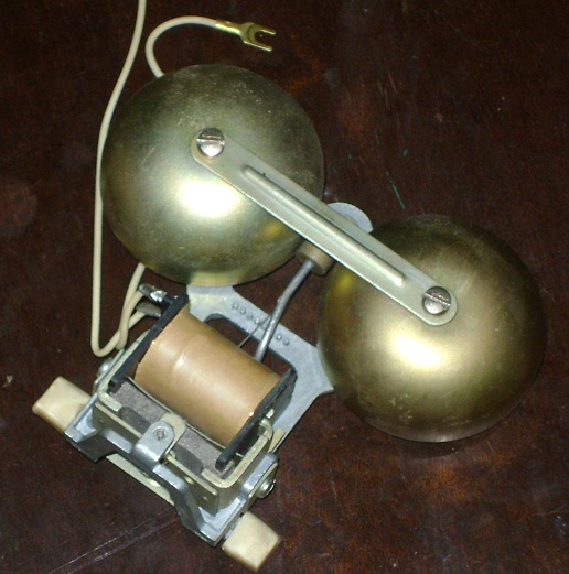

Собственно, наконец дошли руки до телефона. До этого воевал с часами с кукушкой и телефон как-то отошел на второй план.
Собственно, имеем: звонок из телефонного аппарата ТА-72 и упомянутый выше современный телефон с закосом под ретро и пьезоизлучателем (?) в роли звонка.
Цель: убрать пьезоизлучатель и вживить вместо него монструозный и увесистый, но издающий очаровательные звуки старый звонок.
Проблема: ничего не соображаю в электронике и тому подобном. Знаю только где у батарейки "плюс" и "минус"
Сфоткал плату из современного аппарата. От линии к ней идут два провода (красный и зеленый). к "контакту" зеленого подсоединено НЕЧТО (может конденсатор, может чет еще - похоже на предохранитель - стеклянная колба со спиральной проволочкой внутри). Собсно, я это к тому что тут писали про то что надо подсоединить куда-то там конденсатор, а еще на одном форуме, где люди к моей проблеме отнеслись с чуть меньшим участием, нежели тут, было высказано мнение что конденсатор тут уже есть (цитирую: "...1 мкФ там уже есть(для электронного звонка (судя по фото-сборка на "капле")).Посмотрите внимательно коммутацию-иногда (в дешёвых вариантах) используется один диодный мост для звонка и для питания аппарата..."
Я не знаю ни что есть коммутация, ни что есть диодный мост, ну не мое это, я и не совался никогда в это))) а тут вот понадобилось...
Если кто в этом соображает, если не трудно, скажите че куда подсоединять, к какому контакту))) можно прям на фотках отметить... Просто я боюсь методом тыка чет делать

Можно подключить звонок через конденсатор прямо к размыкающему рычажному контакту. Наиболее простой способ. Но, как правильно говорили на профильном форуме, лучше найти любого "живого" электрика.

Берете звонок:
На этой схеме ищете детальку, на которой написано 1 мкФ. Скорее всего, это что-то из тех деталей, которые я выделил:
Если не найдете, то купить такой конденсатор можно на любой радио-толкучке типа Царицыно или Митино.
Один провод от звонка надо подключить к розетке, второй провод подсоединить к одному из контактов конденсатора, а второй контакт конденсатора подключить к другому контакту розетки. Это называется последовательным соединением.
Телефоный аппарат можете подключить к этой же розетке, можете к другой, можете вообще не подключать, но при поступлении вызова звонок будет трещать, как в детстве.))

Сообщение от Шуу Посмотреть сообщение
И после этого будут проблемы.
НЕ В РОЗЕТКУ совать это сооружение надоть. Один из этих контактов припаиваем к одному из контактов размыкающего выключателя (пока не знаю к какому), а уж второй - к розеточному проводу. Иначе сей звонок разговору будет мешать. Ведь при снятии трубки он должен отключаться.
