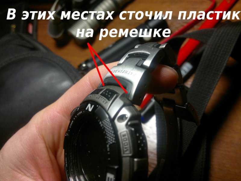

На руке сидят свободно, палец проходит.
Сообщение от Letmyheartgo Посмотреть сообщение
что бы в чрезвычайной ситуации если часы или решек чем то зацепит он расстегнулся, разорвался или выскочил из креплений
Вот за это я и переживаю. Точнее не из-за этого, а боюсь просто потерять часы, ведь висят они на соплях, сами видите фото. Не похоже на требование по безопасности, очень уж похоже на просчет производителя. Это же не нормально носить часы с согнутыми шпильками, которые вот-вот выскочат из отверстий браслета?

У меня на эдифайс такое же крепление к корпусу и шпильки не гнутся.
Имеется такой же зазор и прокладка из пластмассы?

Зазор тоже имеется. Между краем ремешка и ушками корпуса. Пологаю он нужен для замены шпилек

Только что специально снял браслет со своих 1500-х. Шпильки идеально ровные, ничего не предвещает беды
Может, у Вас изначально стоят бракованные шпильки?

Muzzy73, шпильки изначально гнутые были из коробки! В процессе эксплуатации, после выравнивания согнулись опять. А зазор такой же имеется?

Шпильки бракованные попались, надо менять их. Разгибать смысла нет, будут всё равно гнуться.

С тех пор подрезал пластик на браслете, который мешал ему разгибаться на больший угол. Как было раньше можно посмотреть на фото 2 с предыдущей страницы. Сколько ношу, пока шпильки прямые. Может дело было в этом?
