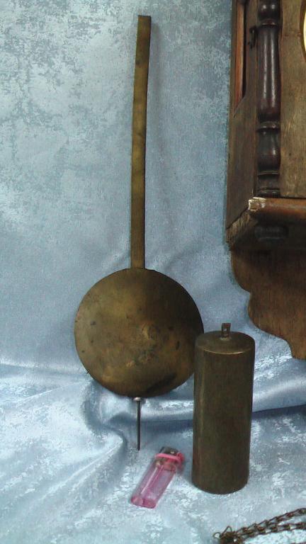

Маятник родной, а вот гиря не родная - буду или подбирать, или изготавливать. Какая, кстати, должна быть гиря у таких ходиков?

Добрый день!
Гирю лучше всего купить старую, от таких же ходиков. Обычно это свинец с наполнителем обернутые латунью. Вес около 1 кг если ходики суточные, и около 2 кг если недельные. Рекомендую поискать на вернисаже в Измайлово - одну гирю найти всегда проще чем пару, и уж тем более проще, чем изготовить заново.

Спасибо за информацию. Ходики суточные.
