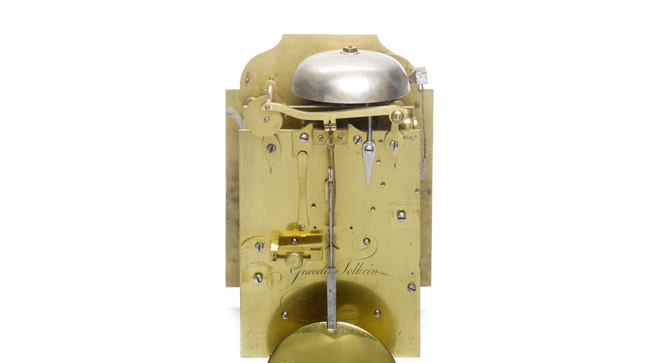

У меня должен вот такой быть маятник.

Шары правильные, а маятник там со стержнем был да, не с прорезью?

Да, со стержнем.
