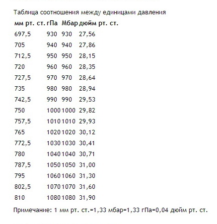

А можно и мне присоединиться к недоумевающим?
На всякий случай таблица -

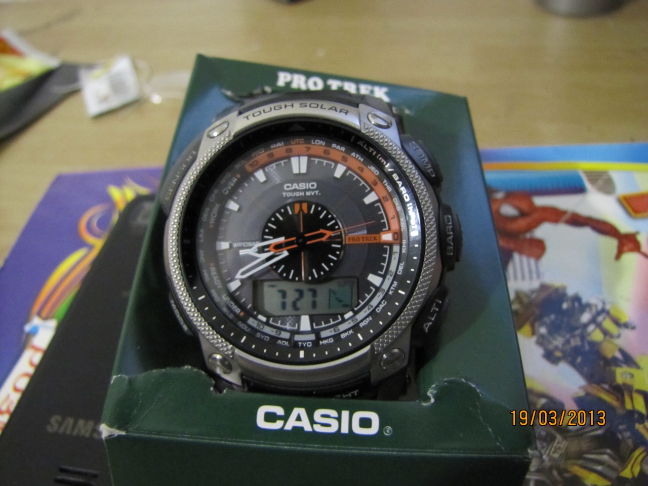

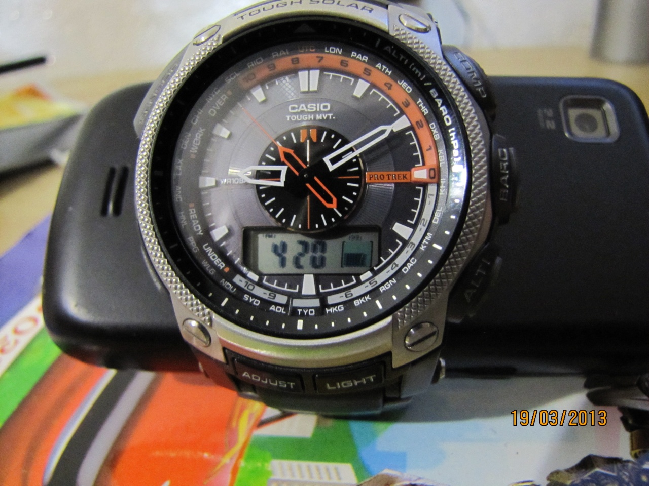

Да понимаю я все , но оно всетаки работает! Вот смотрите http://www.meteoprog.ua/ru/weather/Khmilnyk/
http://www.gismeteo.ua/city/daily/12409/ http://rp5.ua/Погода_в_Хмельнике,_Винницкая_область даже иностраный
http://pogoda.mail.ru/prognoz/khmilnyk/7dney/ один дает отклонение http://sinoptik.ua/погода-хмельник. Две недели мониторю, результаты устраивают. Созванивался с местной метеостанцией- точно цифра в цыфру. Еще завтра созвонюсь утром для контроля , будет разбежность больше 5-7 едениц значит не работает.
А с высотой таки да , неточно. Последних 12 часов идет дождь , снег, погода мерзкая. Давление как видно по графику в предыдущем посте падает с каждым часом , вот он и решил что я подымаюсь в горы При высоте моей точки 255, 5 метра вот что он показал.
