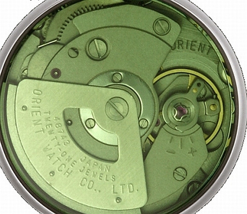

Заказал эту модель на sibtime.ru
Прислали фото, но там нечётко видно некоторые надписи на задней части часов. Возможно я ошибаюсь, но по-моему там неправильно написано слово "jewels".
Вследствие чего вопрос: если в надписи "twenty-one jewels" последнее слово (jewels), написано через V, а не через W - это сразу фейк?
  #20
Старый 26.08.2020, 17:23
Аватар для ltybcrf
ltybcrf ltybcrf вне форума
Регистрация: 09.06.2014
Сообщений: 5,102
Сказал(а) спасибо: 8,564
Поблагодарили 15,664 раз(а) в 3,158 сообщениях
Подделывается только базовый (на сегодняшний день) механизм 46943 (дата и дни недели) или 48743 (только дата).
http://www.horology.ru/workshop/fake.htm
Прикреплю фото оригинального 48743.
