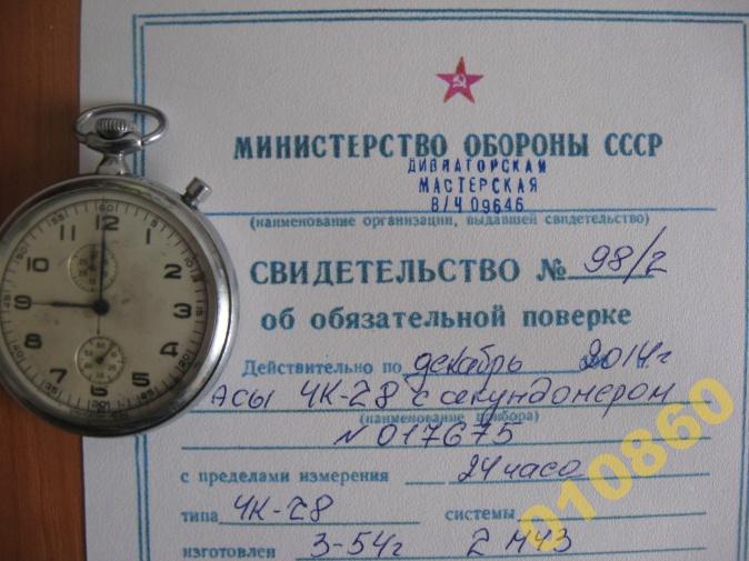

То, что часы -как часть экипировки или часть имущества в МО- обязательно проходят периодическую проверку (как любое другое оборудование или прибор), с этим нельзя не согласиться. Иначе это оборудование или прибор (в т. ч. часы) не допускаются к эксплуатации. Самый наглядный пример из повседневной жизни- приборы-измерители ГАИ (без отметки о поверке их нельзя применять). В обратное я лично не поверю.
Из Приказа МО СССР №260 от 18.10.1979 г.: "все виды вооружения, боевой и другой техники, ракеты, боеприпасы, топливо, горючее, продовольствие, вещевое, инженерное, химическое и иное имущество, материалы и специальные жидкости различного назначения, казарменно-жилищный фонд и коммунальные сооружения, а также земельные участки <*>, используемые Вооруженными Силами СССР в мирное и военное время, являются государственной собственностью. Они подлежат обязательному учету, правильному использованию, экономному и законному расходованию...Аттестаты - служат для оформления операций, связанных с движением и изменением качественного (технического) состояния материальных средств, и являются основанием для записей учетных данных в книгах и карточках учета..." Без аттестата поверки приборы для измерения времени даже не учитывались, не только не использовались.
Как вы прокомментируете этот аттестат, например?
P. S. На этом я заканчиваю дискуссию. Свое мнение по вопросам аттестации я высказал.
Это именно свидетельство о поверке (не путать с гарантийным обслуживанием) - т.е. что метрологические характеристики прибора (например, точность) не выходят за паспортные. Выдан воинским подразделением (мастерской одной из флотской в/ч, аккредитованной на право поверки Метрологической службой ВС РФ). Бланк советский, из старого задела.
