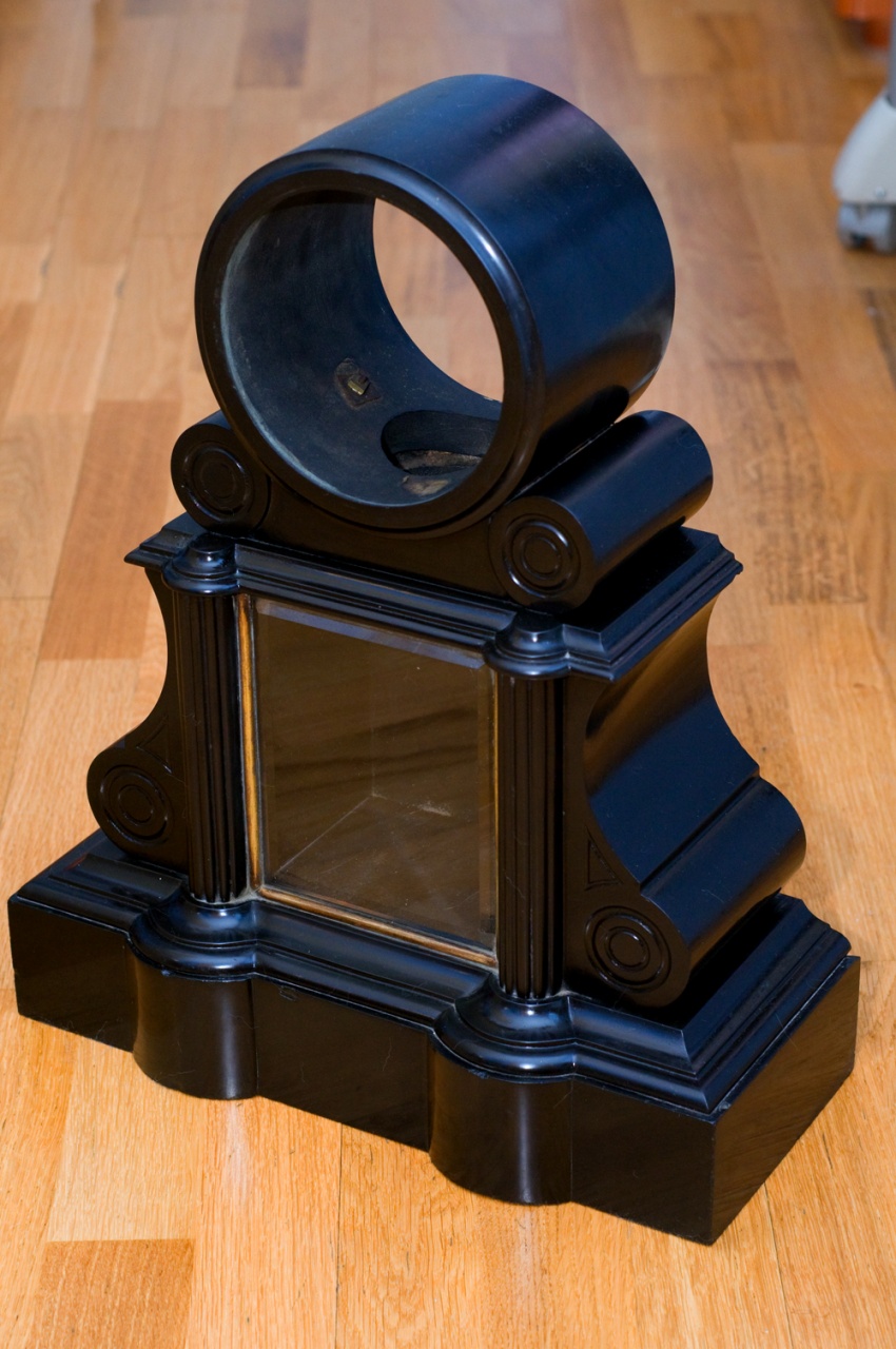

Недавно отполировал пару таких часов. Розовое - это мрамор, отполировать можно и ГОИ. Капаете каплю масла на кусочек кожи, натираете ГОИ и полируете. Можно взять художественную масляную краску МАРС КРАСНЫЙ на кожу или фетр и вперед. Что за камень я так и не понял - возможно агальматолит или пагодит но уж больно черный. Одни марсом с кожей на твердом полировнике (иначе появляется жагрень) Другие окисью хрома из сожженного двухромовокислого аммония. Можете попробовать зубной пастой (если она все ешё из мела). попробуйте на мало заметном месте.

Камень называется, как указано у продавца (у других тоже такое название встречается), черный бельгийский сланец.

Коллеги, посмотрел в интернете, есть достаточно большой ассортимент полиролей для камня. Есть ли у кого-нибудь опыт использования?

Итак, по совету друзей, на полагающуюся мне...пардон не то)))) Короче говоря, взял пасту ГОИ. Пытался купить войлочный или фетровый круг, но с удивлением обнаружил, что таковые изделия являются страшным дефицитом в наших холодных краях. Пришлось работать вручную. Дело далеко неблагодарное. Поэтому результат был не на высоте. Всего лишь немного снял белесость, однако блеска добавил совсем чуть-чуть. Вспомнил совет Сергея Дмитриевича, и...нашел баллистол - оружейное масло с нейтральными свойствами (кто - охотник, тот поймет)в аэрозольном баллончике. Вот и все, что понадобилось.

Вот результат.

Хорошие часики!
