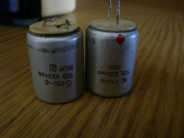

Да, именно этот цилиндр. Новый искать на такое же или немного большее напряжение, ёмкость чем больше тем лучше, и главное соблюдать полярность, иначе часы взлетят на воздух.

siealex, благодаря вашим советам, наконец-то исправил! Действительно, оказалось просто, заодно навыки пайки вспомнил. Конденсатор нашел в два раза большей емкости, но на такой же вольтаж. Продавцы радиодеталей убеждали, что такой найти нереально и склоняли к покупке китайского, но я решил все же найти советский и в итоге приобрел у деда на барахолке две штуки (еще запасной на всякий случай) за 2 гривны.

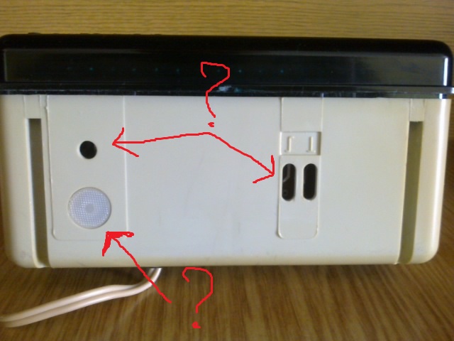

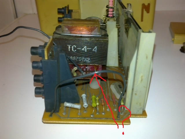

Где у этих часов кварц и пищалка нашел. Теперь осталось вот несколько вопросов:
1) Снизу под белой заглушкой есть винт - это для регулировки хода? (Точность, кстати отличная - с Шоками идут секунда в секунду!)
2) В низу еще есть отверстия с обозначениями - для чего они?
3) Для чего все-таки этот черный провод на плате ? Он ничего ни счем не соединяет.
