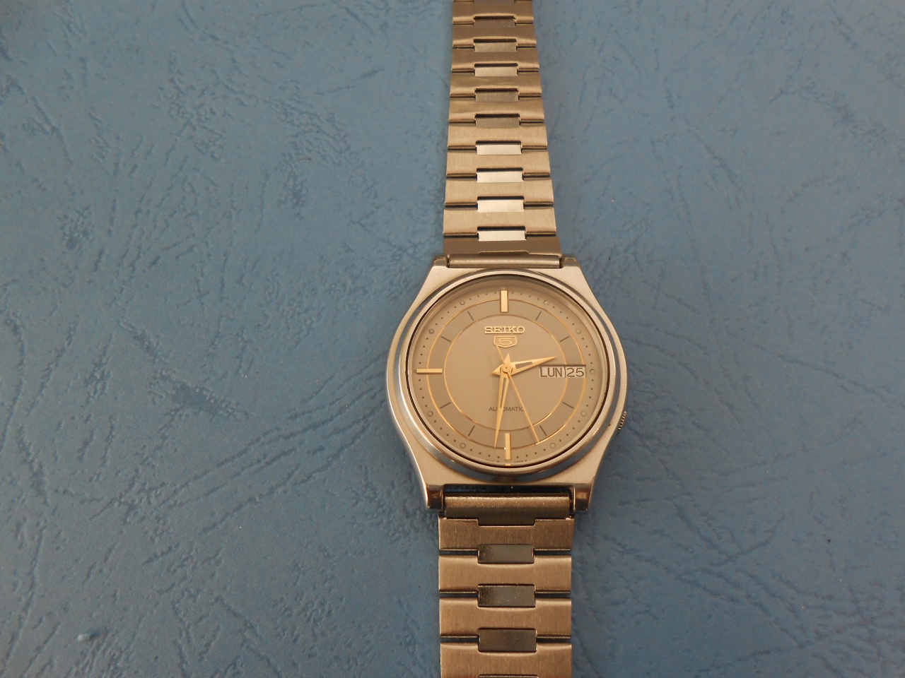

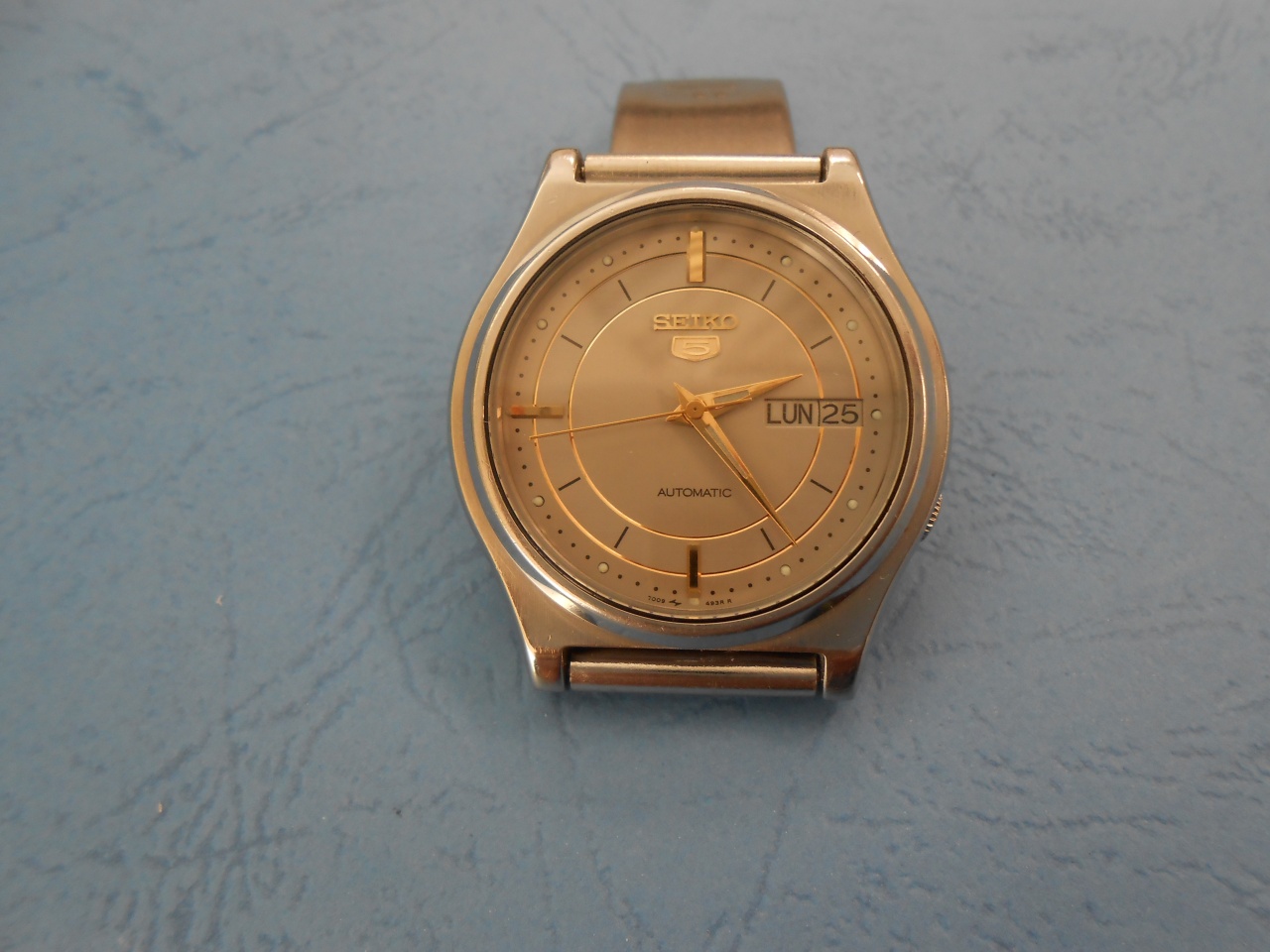

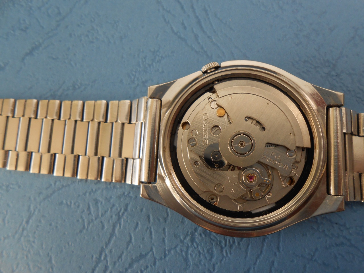

Часы приобретены, вопросов стало больше...
Как говорит мой сосед: « Лучше задать глупый вопрос, чем совершить глупость»
А по сему, какими бы наивными не были мои вопросы, прошу сильно не пинать.

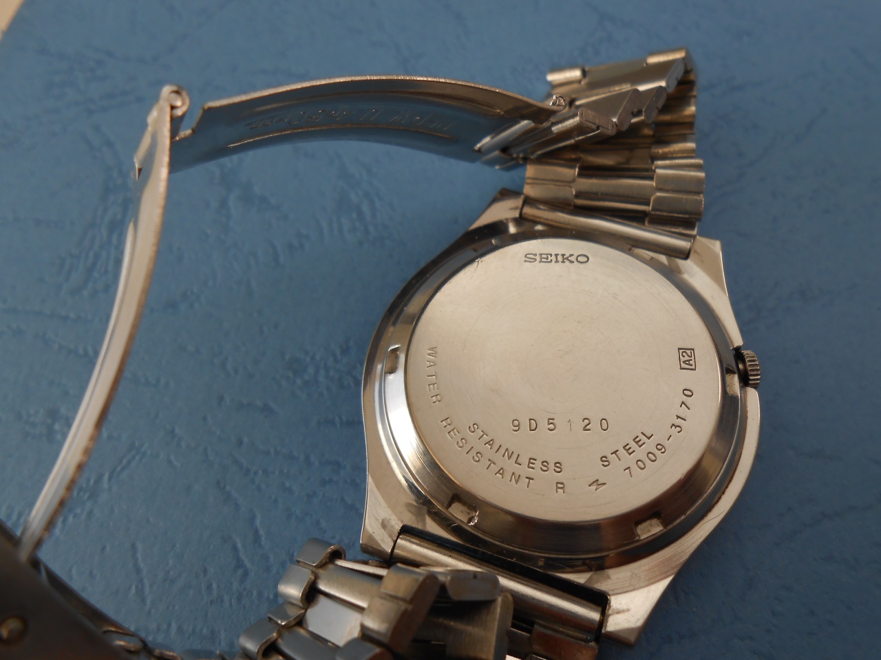

1. Можно ли найти подробную информацию в каталоге и т.п.? Если да, то ткните пожалуйста носом (сам смог нагуглить только лоты подобных часов на ибее)
2. Нигде нет надписей Japan, оригинал ли?
3. Дни недели на испанском и на английском. Можно ли настроить английский основным?
4. Что означает WATER RESISTANT R ? Или R не относится к водостойкости?
5. И всё таки сколько моему динозавру лет? Почитал соответствующую тему и пришел к выводу, что произведены они в декабре 1979, 1989 или 1999.
Заранее благодарю!!!
моделей seiko линейки 5 были тысячи, каталогов скорее всего нет в природе, это массовая линейка, как ориент три звезды.
оригинал. у сейко заводы не только в японии.

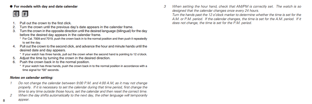

можно. прокрутите до перещёлкивания даты, далее на 6 утра поставьте стрелки и поставьте заводной головкой день недели на нужном языке. теперь этот язык станет основным.
не манипулируйте датой с заводной головки когда стрелки находятся в положении от 10:00 до 16:00 ( либо 23:00 - 04:00) - можете сломать механизм перевода даты. я на этом калибре перевожу дату когда стрелки на 6 утра (или вечера).
R наверное не отностится. просто water resistant обозначает базовую водозащиту: брызги, пот, дождь, мытьё рук под несильным напором воды.
точнее можно уже только гадать. судя по состоянию и дизайну я за 1999
Так у меня одна крутилка на всё и дни недели крутятся вмести со стрелками....

1999 для 7009 поздновато, тогда уже 7S26 был. Скорее 1989.
Эти 3 пользователей сказали Спасибо! siealex за это сообщение:
Butchara (25.02.2013), Injiner (25.02.2013), ultarior (25.02.2013)

Сообщение от Injiner Посмотреть сообщение
НАЖАТИЕ на заводную головку в исходном положении - перевод дня недели
первое положение вытянутой заводной головки - перевод даты
второе положение вытянутой заводной головки - перевод стрелок
http://www.christophlorenz.de/watch/...7009a.php?l=en

Сообщение от ultarior Посмотреть сообщение
В смысле нажать и крутить одновременно?

нет. просто нажать, как на кнопку, но как я упомянул, такое действие нельзя делать в период когда стрелки находятся на цифере с 11 до 4ёх
вот обобщённая инструкция, по механике она больше ориентирована на 7s26 но есть пометки для 7009 который у вас.
http://www.seikowatches.com/support/...Analogue_E.pdf

В этой буклетке есть инструкция для 7s26, а поскольку он наследник 7009, то должно быть одинаков
http://www.seikowatches.com/support/...26_35_36_r.pdf

Почитал инструкции, всё предельно ясно. Понял как переводить день недели и в какой промежуток времени, но ....
ничего не получается. При нажатии на кнопку диск только еле шевелится, но не переводиться. Наверное прежний хозяин сломал......
