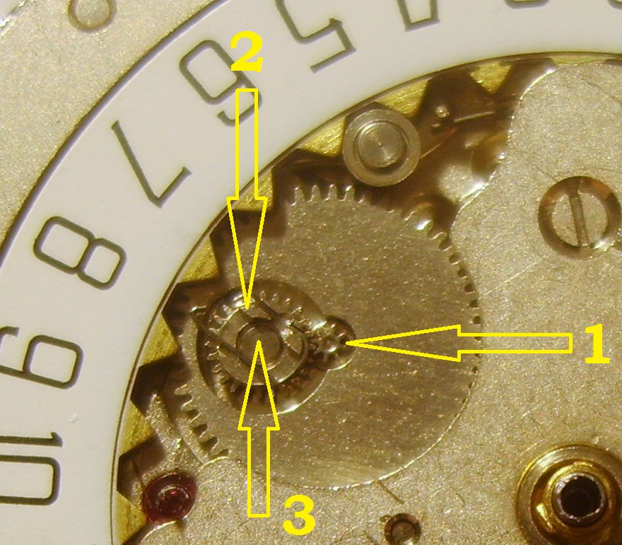

Снимать циферблат всё-равно придется. Пощупайте, подергайте эти детальки. Может что-то распрессовалось и сдвигается или проворачивается.
Сегодня утром не было времени, а вечером займусь.
Как запрессовать маленький триб на платине?

если триб прокручивается с усилием, не болтается - попробуйте посадить на красный фиксатор резьбы

Паршивый календарь, частенько помогает перестановка суточного колеса на пару зубов в ту или другую сторону. Там вся игра на разных положениях поводка при движении вперед и назад относительно зубьев календарного диска.

Пощупал-подергал все детальки... И проблема была найдена. Маленький триб (1) сидит на платине неподвижно. Но у колеса с толкателем (2) слишком большой вертикальный люфт, оно перемещается вверх-вниз на втулке (3). Из-за этого при тряске часов колесо с толкателем выходит из зацепления с маленьким трибом, плоскость колеса перемещается вверх, и колесо свободно проворачивается на втулке. Поэтому место зацепления колеса и маленького триба изменяется. Таким образом сбивается настройка календаря.
Что с этим можно сделать?

Можно расклепать втулку №3.
Для этого надо положить её на нитбанк (или плоская каленая пластина) и подходящим пуансоном (в потансе), совсем немножко подстучать часовым молотком. Учтите, что при сильном ударе, втулка сильно расклепается и заклинит колесо №2, после этого будет очень сложно, это всё привести в нормальное состояние.
И ещё - вам надо немного уменьшить люфт, а не совсем его убрать.
Люфт должен быть, но немного меньше.
