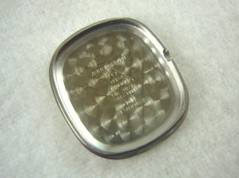

Поди щас точно разбери, как там тогда все было.....
Но 625 калибр пошел в народ в 1973 году, и совсем маловероятно, чтобы в 76 в новые-блестящие часики ставили 620. У офсайта Омеги была бы обязательно оговорка, т.к. для других случаев там же существует графа в калибрах "620/625".
И, кстати, по идее, на сабжевых задних крышках вообще, чисто теоретически, к цифровому рефу должны были прилагаться буквы ST - Stainless steel.... Почему их нет, не знаю, может, в каких-то случаях можно было и без букв?????
Вообще не факт, там же вбейте референс BC 711.1937 например, где год выпуска 71, калибр 625, а что в них ставилось с 71 по 73 год и где это указано?
Сообщение от Harl Посмотреть сообщение
Там сверху большими буквами "ACIER" написано, а референс только цифровой.

Сообщение от xazer Посмотреть сообщение
Послушайте, но мы ж с Вами таки умные люди(с).....
Movement
Type: Manual winding (mechanical)
Caliber number: 625
Created in 1973
17 jewels
Это же указываетца во многих источниках, в том числе и омеговских......Т.е., понятно, что до 73 г. шел 620, а далее, 625..... Так можно, имхо, все, что хошь, отрицать... Больше на эту тему спорить, увы, не хочу. Ежли чо, то Вы полюбасу правы.
Тут, ежли чо, волшебное слово "ACIER" тоже написано....
И отделка такая несколько другая, на омеговскую чем-то более похожа....
Не, все понятно, мутные семидесятые, разруха, бардак, четвертые сутки пылают станицы, кварцевая революцЫя, всё пропало, но!!!!! у Омеги Вотч, от тех времен и до сих пор при должном желании, видны такие учеты и контроли, что Полетам и Луис Витонам даже не снились...
Удивляет, что такой интересный сюжет попался, где могли высказать свое мнение, блеснуть и дать диагноз многие записные аксакалы и сопутствующие им адмиралы ях, однако ж наблюдается такая перманентная тишина в теме.....
Да и ладно. Ежли будущие любители винтажа перед потенциальной покупкой недорогих старых брендов наши общие мысли прочтут, они сами решат, наскока раритетный девайс они приобретают. И это, так или иначе, будет заслугой данного форума. ИМХО.
Почему Вам все время кажется, что я с Вами спорю?
Вы же сами утвердительно написали: "у офсайта Омеги была бы обязательно оговорка", я лишь привел обратный пример и задал Вам уточняющий вопрос. Про умных людей, сами должны догадаться и понятно, что шел 620, не очень убедительно и уже меньше похоже на утверждение.
Я бы только добавил, что в вопросе винтажа истин в последней инстанции крайне мало, на том же сайте Омеги половины номеров просто нет и информация не всегда однозначно точная, поэтому скорее всего 620 в нашем случае не должно было быть, но исключать такую вероятность на сто процентов я все равно не стану.
Референс мог указываться и так и так, гораздо чаще без букв, только цифры, как в обсуждаемом экземпляре, независимо от этого, нержавейка обозначается всегда одинаково.
