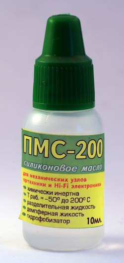

Последний вопрос.
Есть масло ПМС-200 (фотка во вложении). Можно его использовать для смазки каких-нибудь элементов в часах?

1. По маслам было несколько веток, люди расписывали какое масло и для чего нужно. Воспользуйтесь поиском. Конкретно для кварцевых часов нужно минимум 2 масла Moebius 9000 для опор колес и D-5 для ремонтуара и каледарного устройства.
Силиконовая смазка используется исключительно для прокладок.
Не могу сказать точно, но, по-моему, вы купили несколько не то. Судя по надписи, это смазка для демпфирующих устройств. Вам нужна смазка для резиновых прокладок. Я покупал часовую силиконовую смазку с апликатором - коробочка с двумя поролоновыми подушечками.

Сообщение от sandyanf Посмотреть сообщение
Последний вопрос.
Желательно, только будильники и крупные часы, Hi-Fi аппаратура не такая мелкая, да и вообще Hi-Fi не показатель на сегодняшний день, если этим маслом смазать частоподвижные детали, его хватит на 2-3 мес. потом загустеет.

Кстати по силикону можете обратится в фирму по установке пластиковых окон. Они оконные уплотнители смазывают смазкой, какая вам нужна для прокладок.
