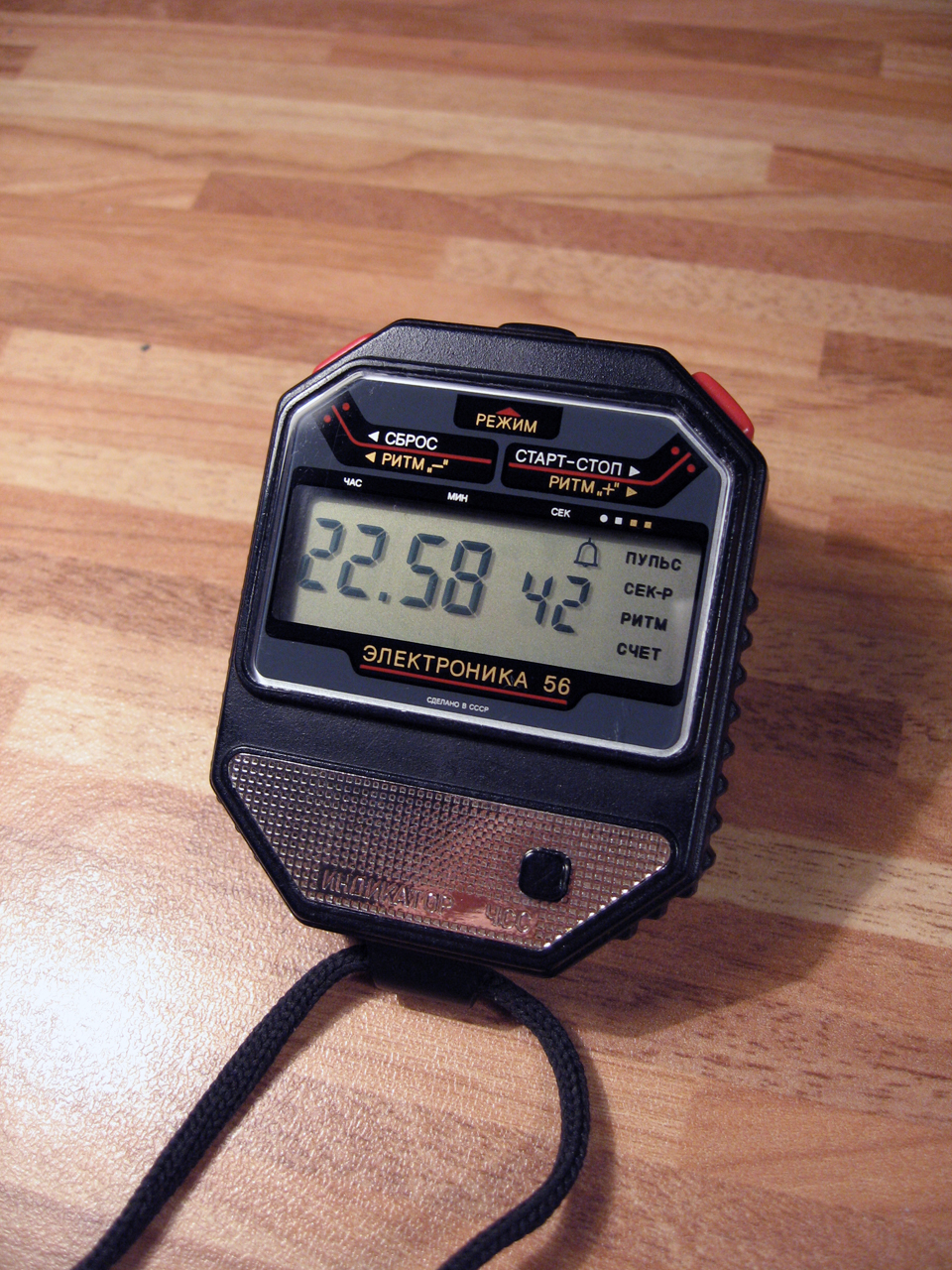

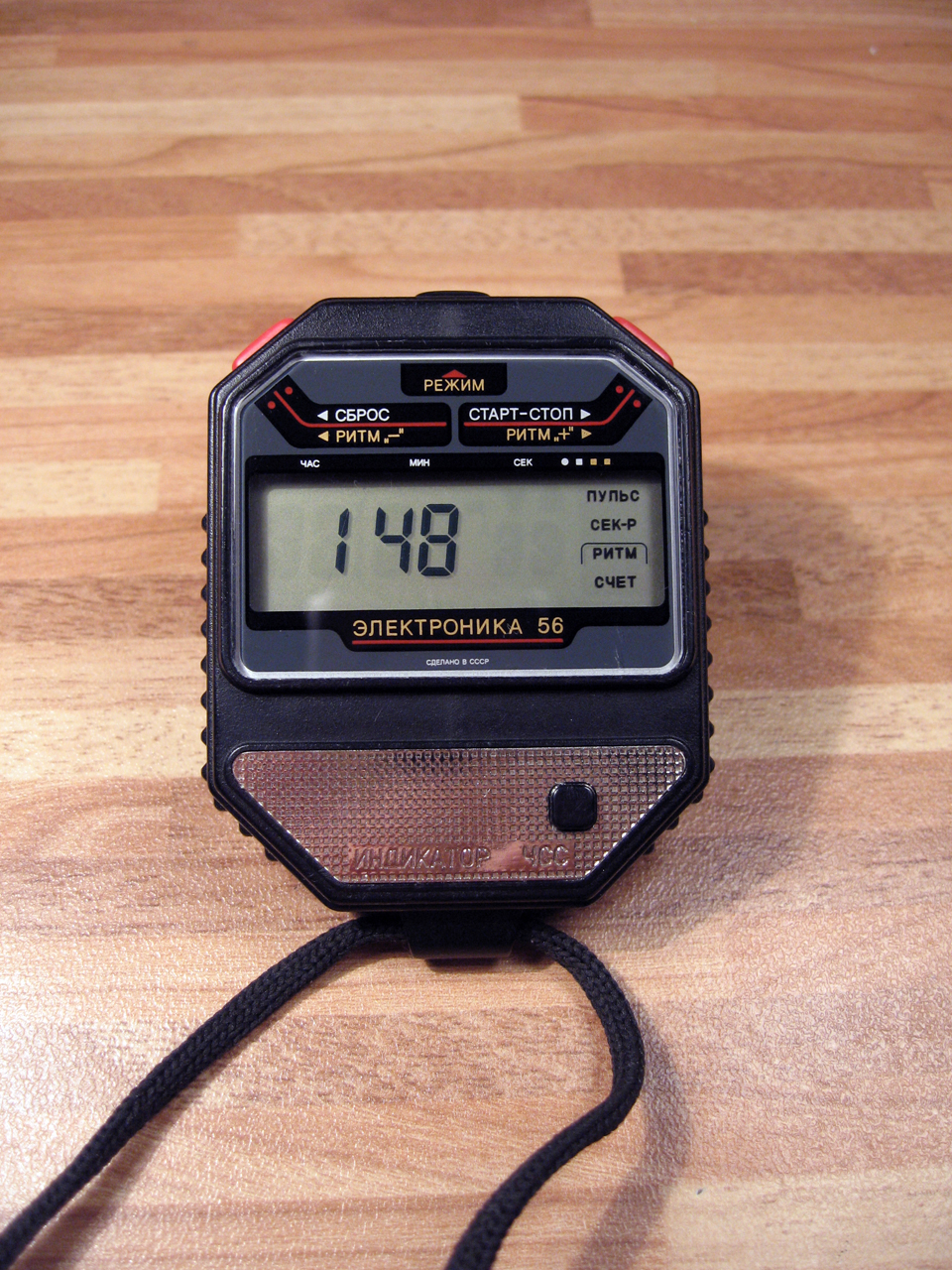

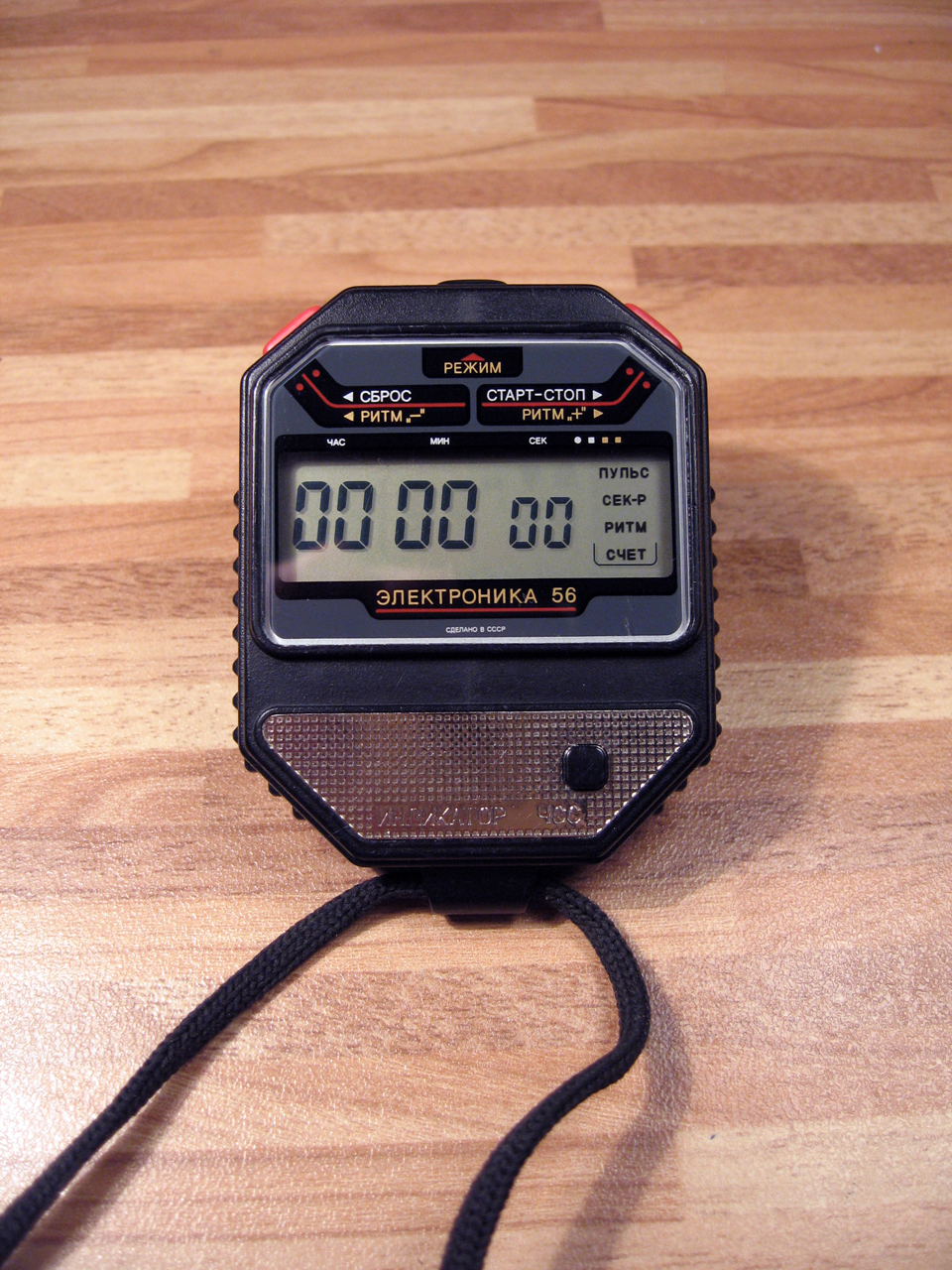

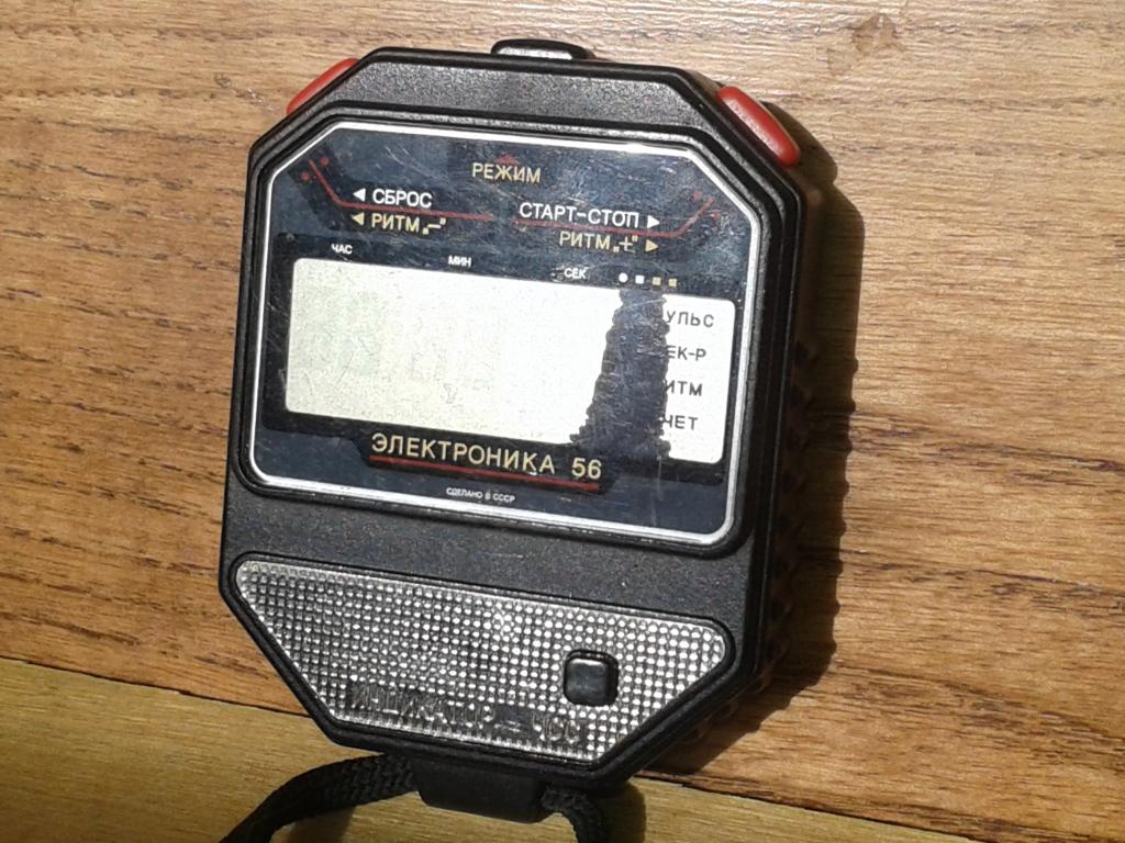

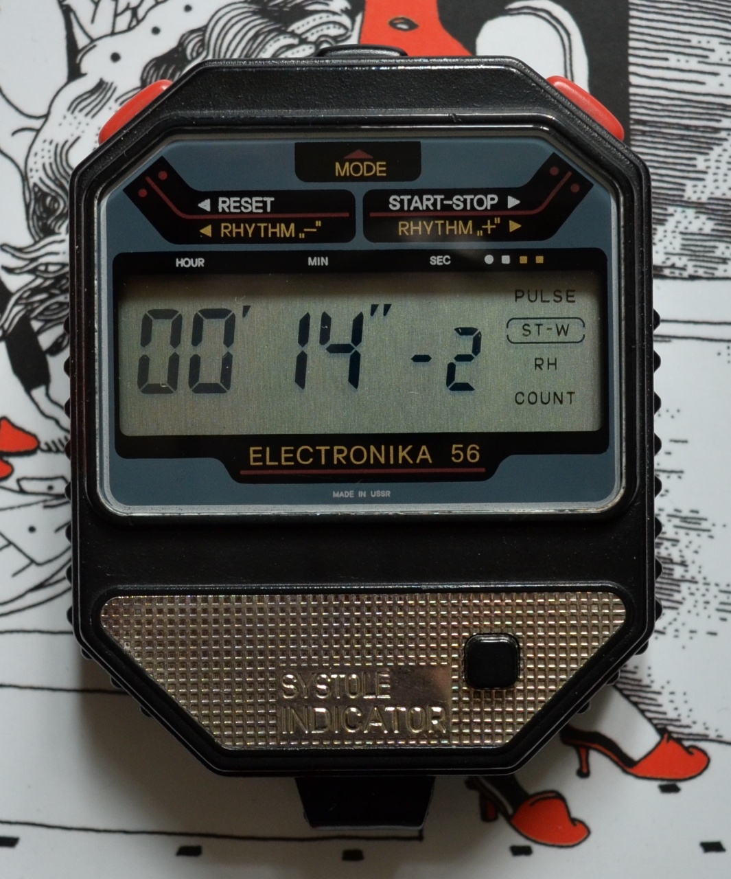

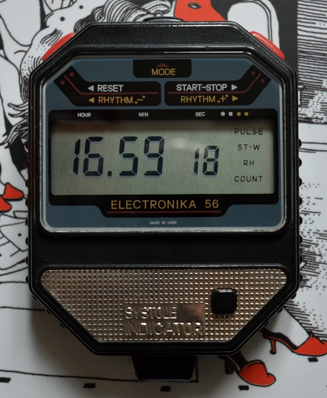

Вот и у меня появилось такое устройство. Часы оказались рабочими, в хорошем состоянии, но с битым ЖКИ.

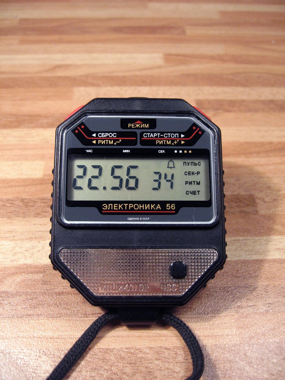

После мелких профилактических работ и замены дисплея часы запустились. Оказалось, все функции работают. Посему мне оставалось лишь немного поработать над улучшением внешнего вида.

В целом эта модель мне очень понравилась. Всё просто, наглядно, удобно, красиво.

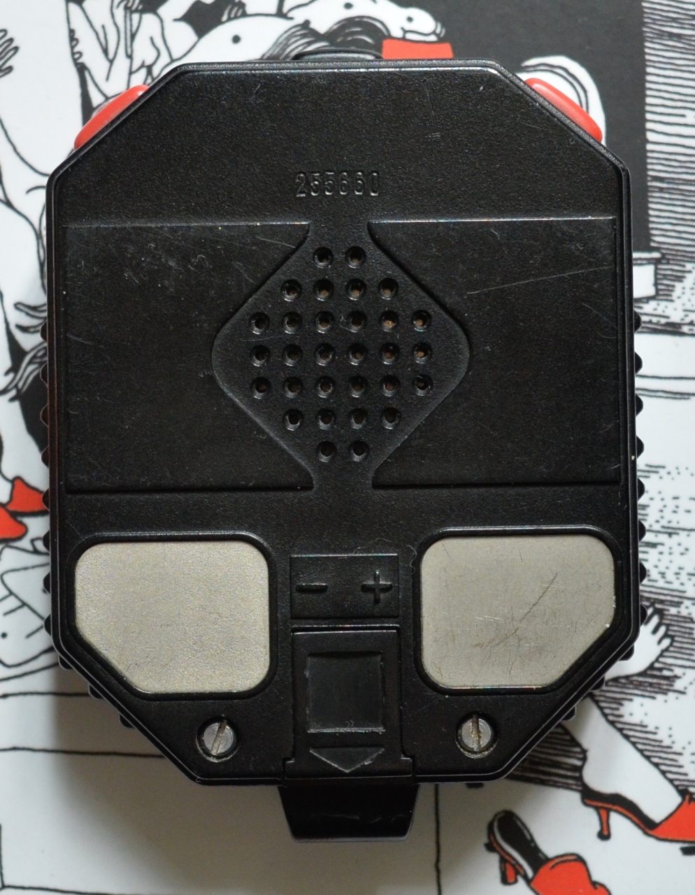

Измерять пульс просто. Берем часы большим и указательным пальцами левой руки за соответствующие пластины с левой стороны, аналогично указательным пальцем правой рукой беремся за пластину с правой стороны сзади, а большим пальцем правой руки давим кнопку на передней панели, не касаясь пластины.

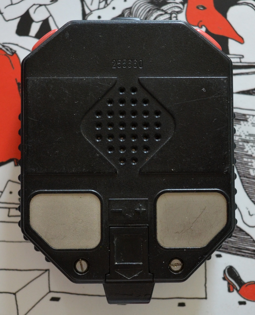

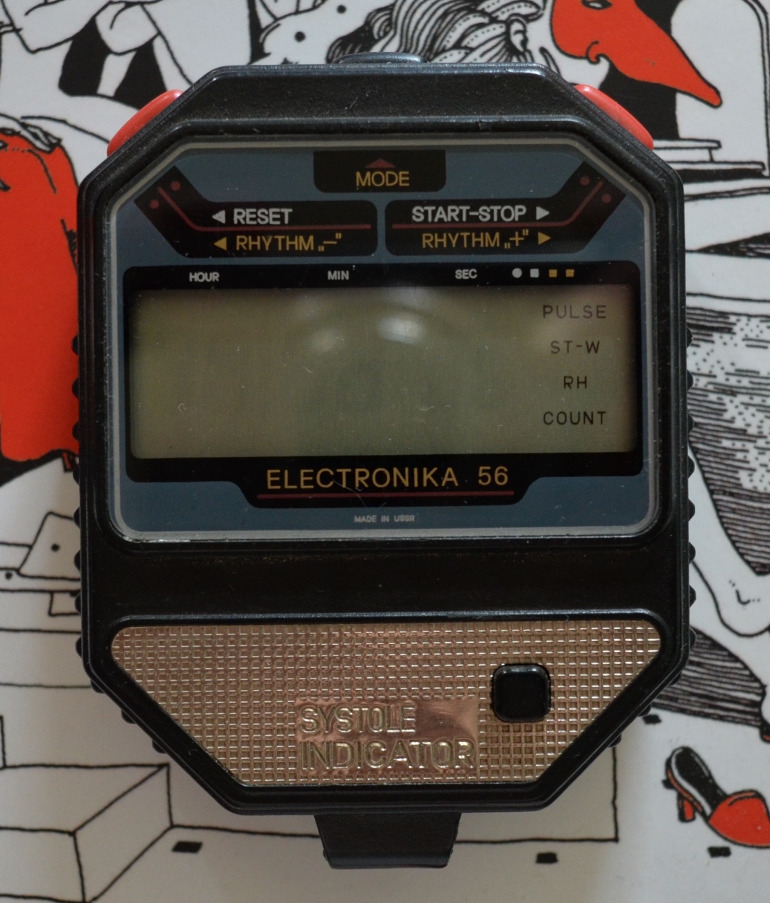

Поднимем тему!
Вот такой экземпляр на латинице удалось отхватить на барахолке.
Купил, как неисправную,запустилась без особых проблем.
Состояние не такое шикарное, как у экз.Сергея,но вполне приличное,радует!

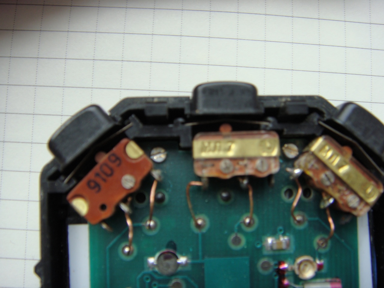

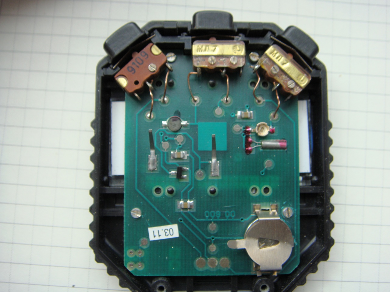

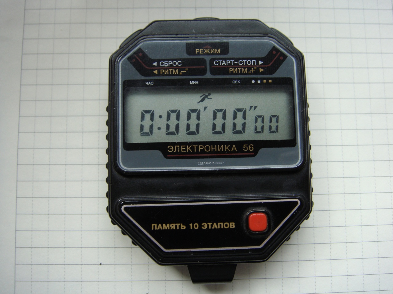

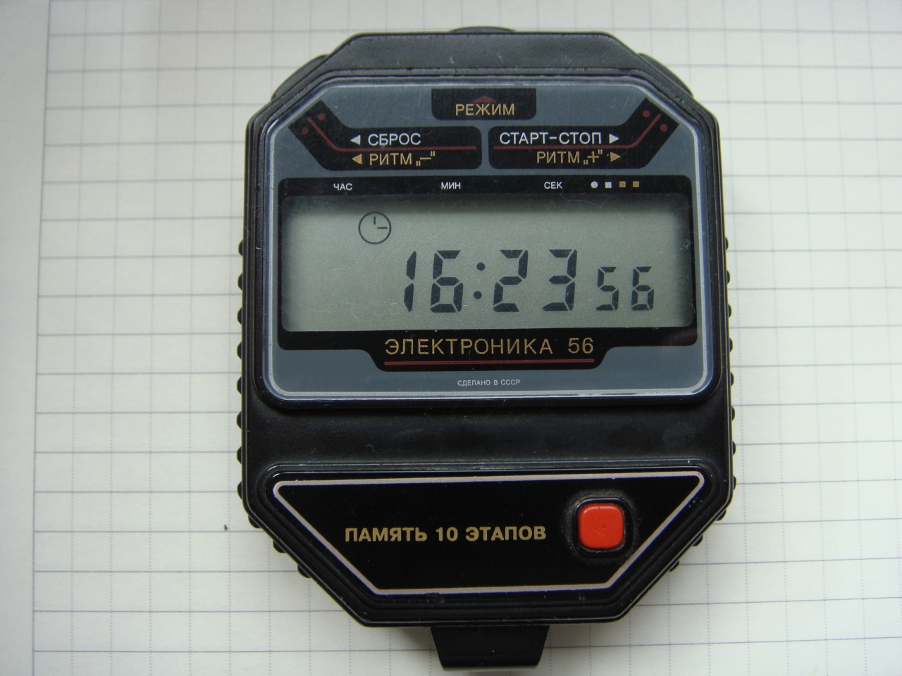

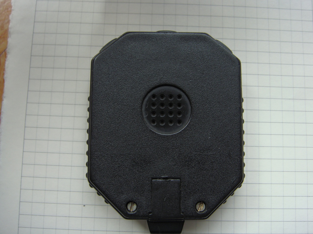

у меня тоже появился секундомер,только в отличии показанных выше отличаеться тем,что в нам нет пульсомера - толь секундомер и часы, сначала запустил без пьезоэлемента - при нажатии кнопок часы сбивались и секундомер не хотел запускаться, с пьезоэлементом все вошло в нору. да и еще может у кого есть такие кнопки - у меня не работает одна кнопка?
