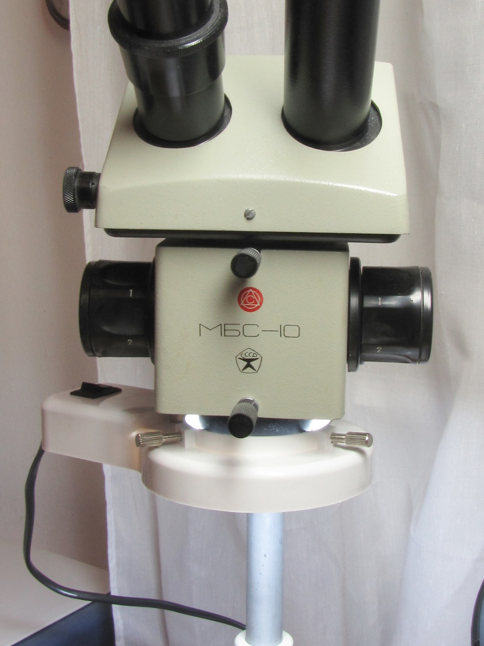

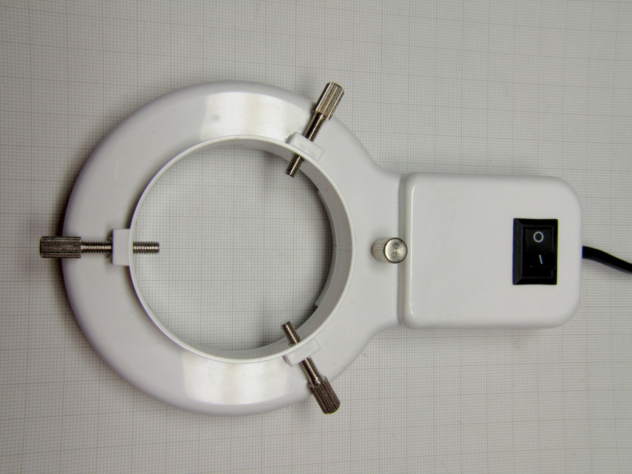

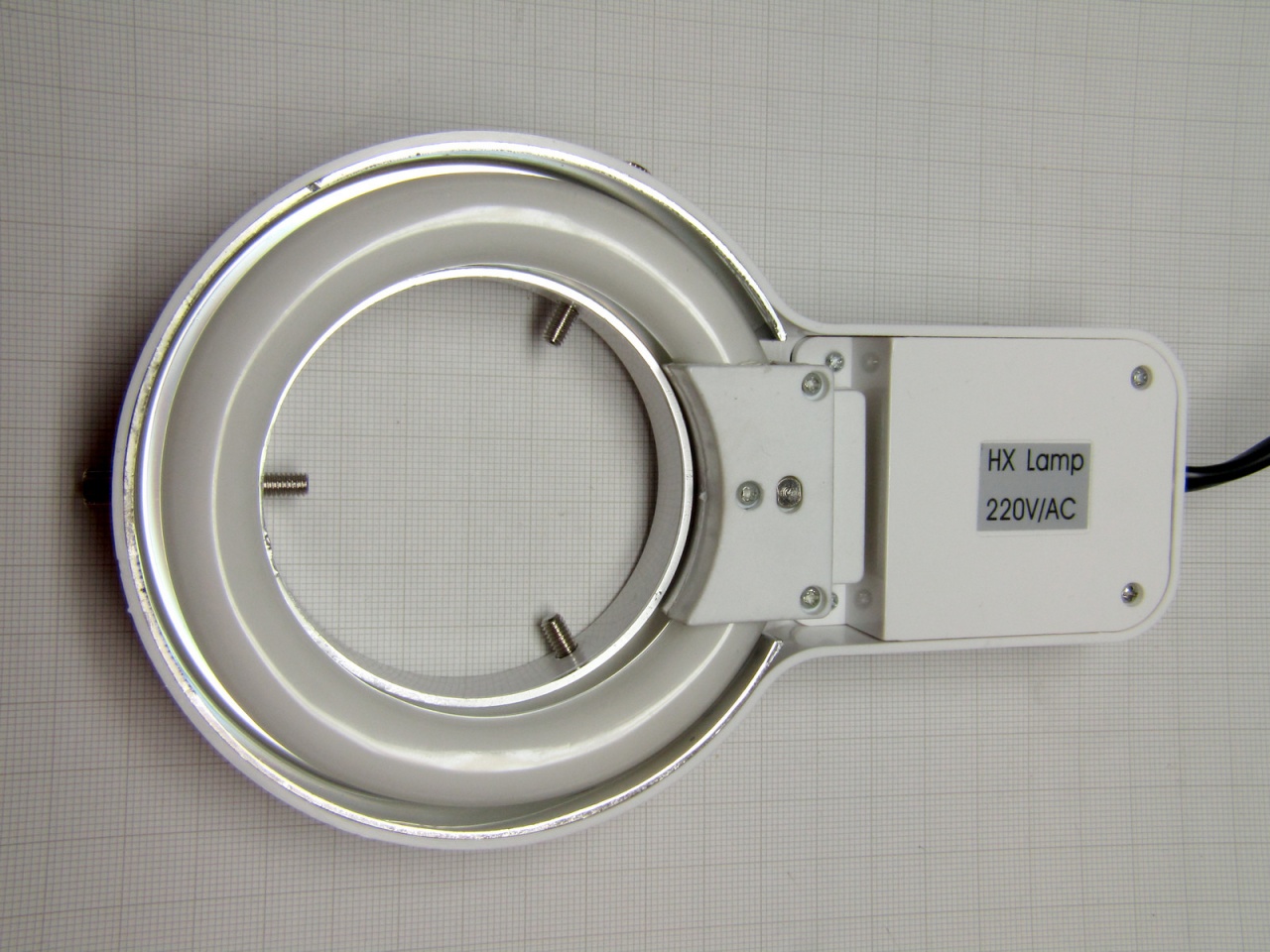

Старый 05.05.2013, 23:52
Душан Грујић Душан Грујић вне форума
Светлая память.. R.I.P.
Регистрация: 25.05.2008
Адрес: Белград, Сербия - Sydney, Au
Сообщений: 5,165
Сказал(а) спасибо: 839
Поблагодарили 9,724 раз(а) в 3,311 сообщениях
Сообщение от Augusta Посмотреть сообщение
Нужно покупать адаптер для родной галогеновой подсветки. Не понятно, почему подсветка сразу не продается с адаптером.
Добрый вечер, Оксана!
Согласен с Popeye, с разницей что мне было удобнее работать с флуоресцентным светом, благодаря моим нарушениям зрения и несколько лет назад я выбрал светодиодные лампы. На фото ниже показал лампу, видно что не отличается сильно от светодиодных, а стоимость их почти одинакова, в комплекте получается две флуоресцентные лампы.
С уважением
Душан
