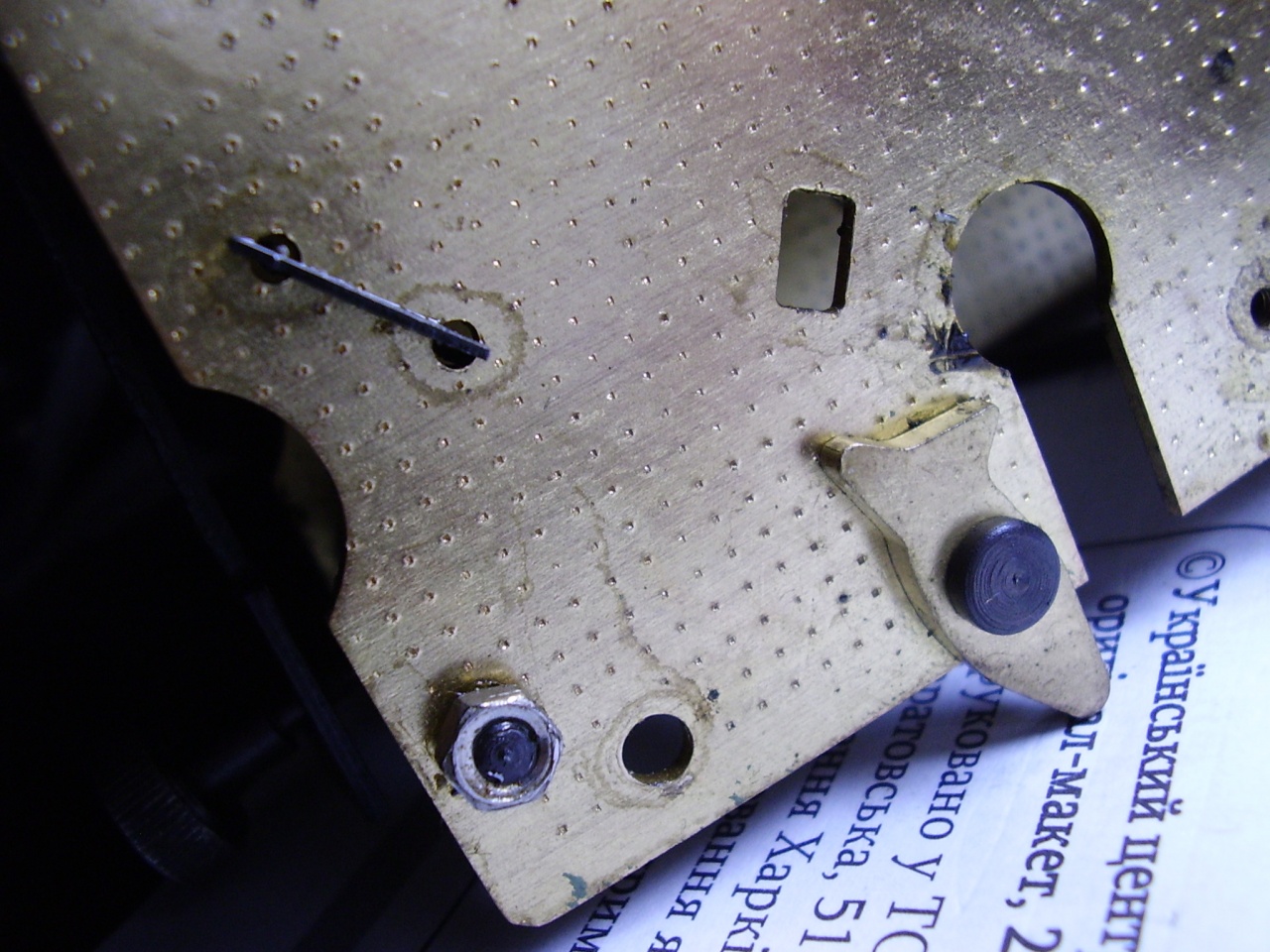

А пружину, прижимающую собачку, можно отремонтировать или сделать самому, или нужно скать оригинальную?

можно сделать самому, например при помощи маленьких точильных и алмазных кругов и куска пружины (от будильника, например)

Я ставил от Весны (был запас небольшой), дополнительно надо было прикручивать винтом.

Сообщение от -=Roman=- Посмотреть сообщение
пружину, прижимающую собачку, можно отремонтировать или сделать самому...?
Из скрепки. Согнуть, но не пополам а на 2/3, приложить по месту, длинную сторону вставить в крайнее отверстие платины, загнуть и вывести обратно через переднее. Обернуть с нижней стороны вокруг обеих сторон. Полученный протез великолепно служит долгие годы.

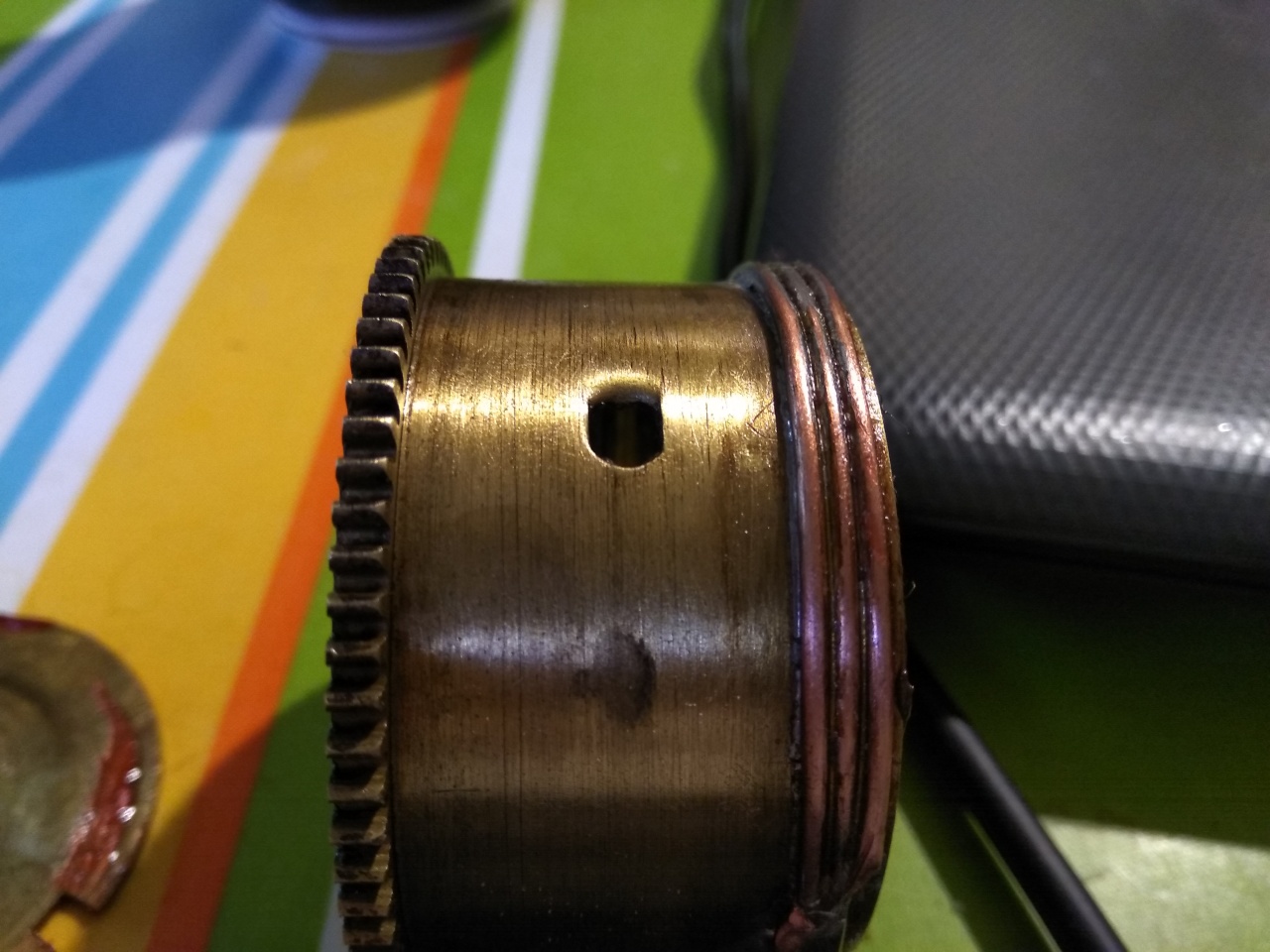

Господа, а как отремонтировать барабан, если в нем оторвался язычек, за который цепляется пружина? В моем случае он от предыдущих разборок был отогнут, а при сборке - отломался.

Сообщение от yura80 Посмотреть сообщение
А , что у вас с зубьями ?! Вы , что их шкурили?

Да нормально все с зубьями. После пайки чистил барабан - вот фасочка и снялась
  #20
Старый 23.12.2017, 21:49
Аватар для Dima343
Dima343 Dima343 вне форума
Регистрация: 29.03.2012
Адрес: Украина, Киев
Сообщений: 11,449
Сказал(а) спасибо: 2,490
Поблагодарили 16,075 раз(а) в 5,852 сообщениях
Сделать зацеп из винта с конической головкой в другом месте
