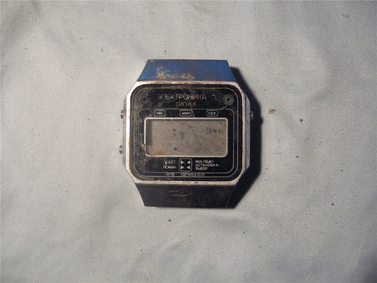

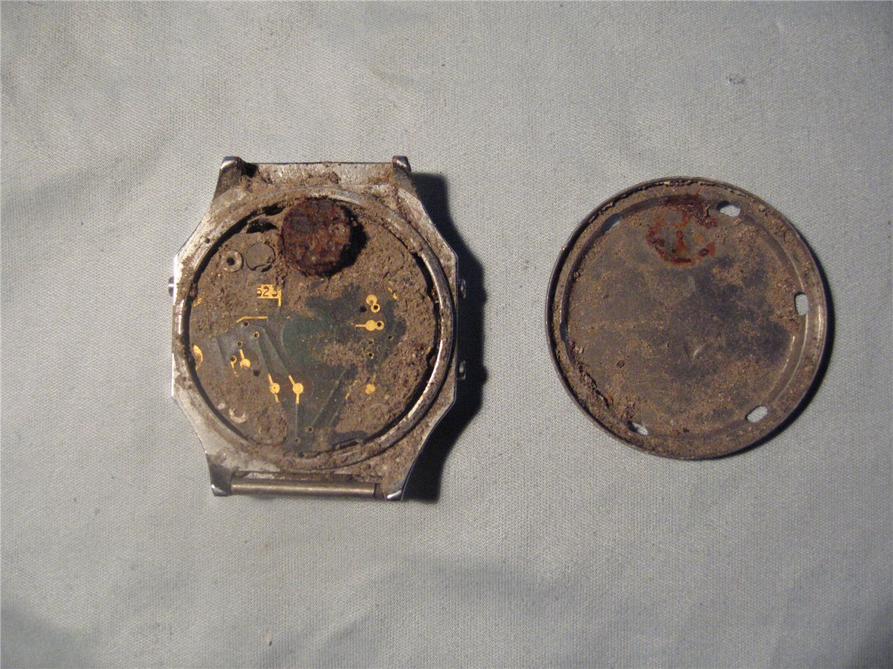

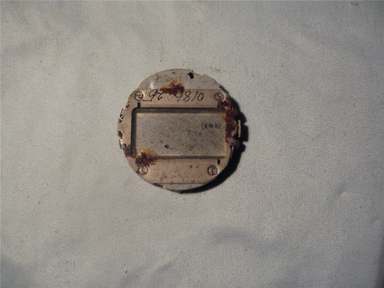

Расскажу свою небольшую историю, связанную с ремонтом одного экземпляра часов этой модели.
В общем, буквально на днях попадает ко мне в руки вот такая "вкусняшка".
Название: Img 001-1.jpg
ID:	344574 Нажмите на изображение для увеличения
Название: Img 009-1.jpg
ID:	344575 Нажмите на изображение для увеличения
Название: Img 016-1.jpg
Никогда не видел часы в таком убитом и грязном состоянии. Ну да ладно, решил я таки попытаться их сделать, поскольку в загажнике у меня был новый корпус для этой модели.
Ну так вот. Начал я с того, что отпаял все элементы с платы. После её отмывки и чистки, а также тщательного пролуживания контактных площадок я припаял на место те элементы, которые были необходимы просто для хода часов, чтобы убедиться, что плата "живая". После сборки модуля и вставки батарейки часы запустились. Я, конечно, обрадовался, но, как я узнаю чуть позже, радость моя была преждевременной.
А пока я начал восстанавливать работоспособность платы полностью. Итак, в ходе ремонта модуля пришлось заменить практически всё, кроме самой платы: пластиковую обойму, прижимную рамку, ЖКИ, отражатель, лампочку, катушку индуктивности, транзистор, кварц, КПЕ, минусовый контакт от батареи питания, контакт на пьезоэлемент. В общем, жуть.
После сборки часы, как и в первый раз, запустились сразу. Ну и здОрово, подумал я, и, отложив модуль в сторону, облегчённо вздохнул. Однако, взглянув на часы спустя 15 мин. я увидел, что они уже не идут, а на индикации примерно то же самое, что, Володя, и на твоём фото, и часы ведут себя примерно так же. Цитировать не буду. Достаточно прочитать первое сообщение этой темы. Скажу лишь, что запустить часы уже никак не удавалось.
Дальше я не буду описывать танцы с бубном, которые были мной проделаны в процессе изучения данной неисправности. Но после одной из попыток всё-таки её найти я обнаружил, что, если пропаять SMD-конденсатор, который находится рядом с кварцем, модуль запускается. Но через несколько минут снова стопор. Замена и этого конденсатора, и второго такого же, как я выяснил позже, тоже не помогла, часы вели себя также. Но зато я сделал для себя вывод, если прогреть конденсатор, часы начинают работать.
После этого я предположил, что, возможно, дело в металлизации проходных отверстий. В общем, в результате дублирования тонкой проволочкой дорожек от выводов конденсатора, который рядом с кварцем (проходные отверстия находятся под контактными площадками платы), до выводов микросхемы, куда эти дорожки приходят, неисправность была полностью устранена, часы уже сутки идут нормально, без сбоев.
Володя, думаю, у тебя тоже неисправность модуля не связана с неисправностью микросхемы, а, как вариант, с плохой металлизацией проходных отверстий. Я бы всё же покопал в этом направлении. Ну и в качестве превентивной меры я бы всё же заменил оба SMD конденсатора и временно отпаял КПЕ, дабы свести к минимуму количество элементов в обвязке микросхемы часов.
