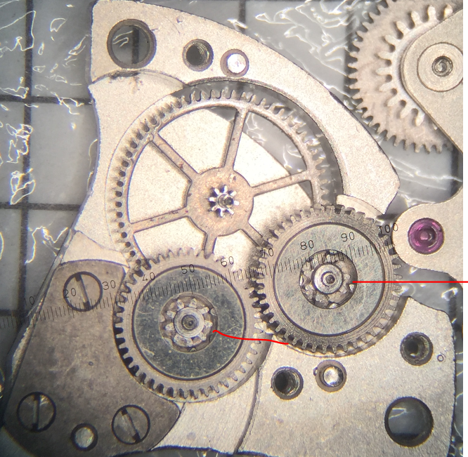

Для полной ясности: мой вопрос был о этих реверсивных колёсах
Название: автоподзавод - Copy.PNG

Да, именно.

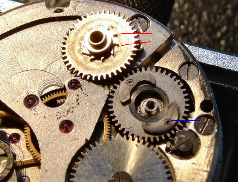

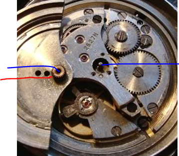

Вы об опорах (рубинах) говорите? Ясное дело.
Хорошо, с реверсивными колёсами ясно.
Теперь поделитесь своим опытом по смазке или НЕТ этих узлов.
Название: 2627-Capture - Copy.PNG
ID:	1839358   Нажмите на изображение для увеличения
Название: Capture2323 - Copy.PNG

Лично я 8200 делаю.
