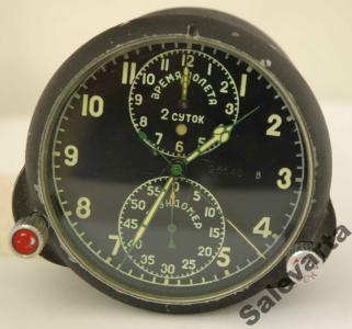

Сломано 4 зуба, остальные довольно сильно изношены. Ремонтом занимаюсь сам - мое хобби. Вставка зубов вряд ли спасет ситуацию, а для создания зубчатого колеса необходим специальный станок для накатки зубов. Коим не обладаю
Сообщение от vasilij_8 Посмотреть сообщение
Часы 59ЧП и 60ЧП, как раз и являются гражданской модификацией АЧС-1.
http://www.laborant.ru/gk_tabl/vremya/04.htm
http://www.measurement.ru/gk/vremya/03/04.htm
У артиллерийских часов или как их называют "танковых" часов есть гражданская модификация, часы "Молния" для применения в быту.
Часы Ачс-1, 59чп, 60чп являются приборными часами и устанавливаются на спец.оборудование, в быту не применялись.
Я думал, что кто-нибудь, встречался с похожей проблемой и подскажет откуда можно снять барабан. И есть ли часы с механизмом, построенном на базе приборных часов, применяемых в быту, а значит и доступных. (Видимо размечтался)

Попробуйте барабан от АВР.

Сообщение от OddyRash Посмотреть сообщение
Спасибо за совет, на выходных попробую.
Но возникает вопрос, насколько пружина в барабане АВР сильнее чем в АЧС, ведь если барабаны разные, будет повышенный износ одного из барабанов?
И в чем отличие механизма часов АЧХ и АЧС-1, напрашивается вывод, что кроме барабанов ничем?
Например, берем 2 барабана от АВР, вcтавляем в АЧС-1 и получаем АЧХ, был завод на 2-е суток, а стал на 5!

. О пружине разговора не было.
. Насколько я понял, вам нужен сам барабан? Из барабна АВР можно вырезать фрагмент с зубами, обточить его на "ласточкин хвост" и врезать в родной барабан.
. С пружинами, тоже, не всё так просто... В АЧС, АЧХ и АЧХС применяется избыточный крутящий момент, чтобы свести посторонние помехи хода к минимуму. Именно поэтому они снабжены "мальтийским крестом".
. Прежде чем менять пружины, советую измерить их параметры. Длина, ширина, толщина и упругость.
