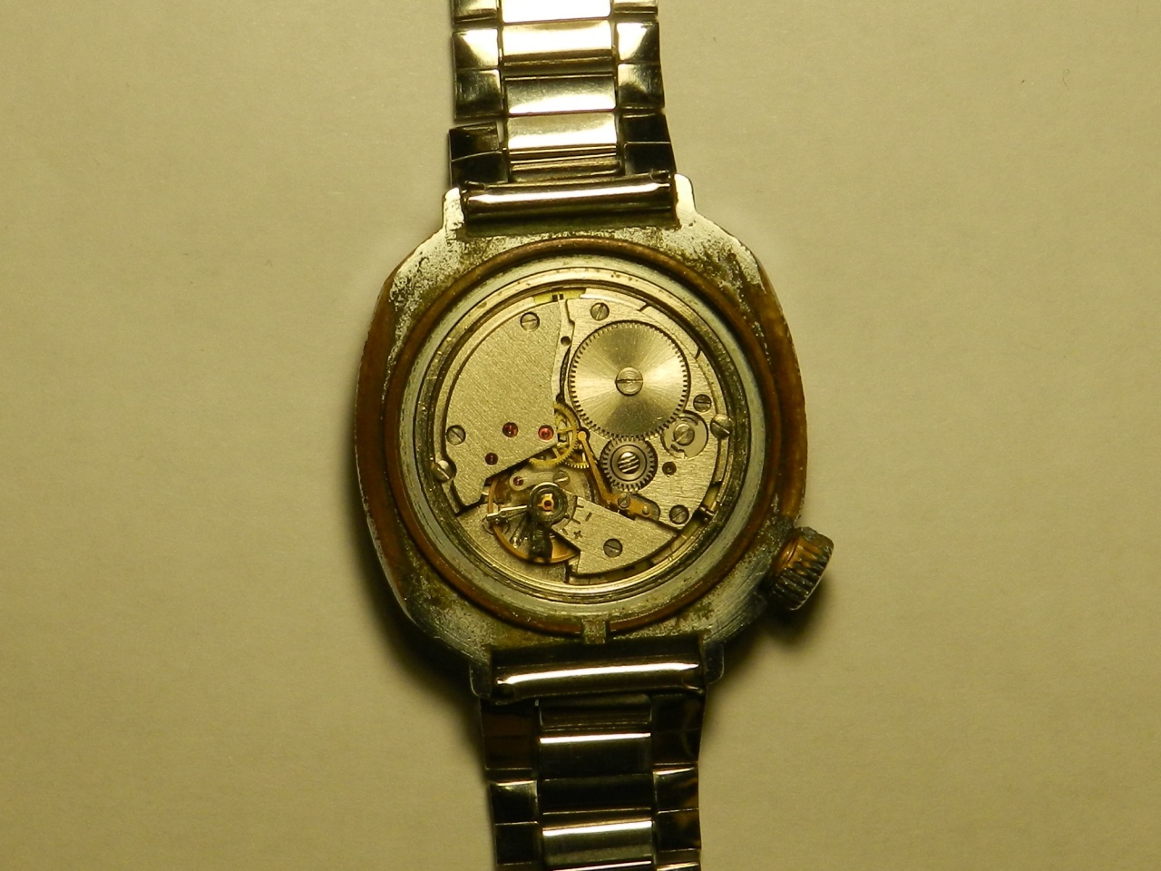

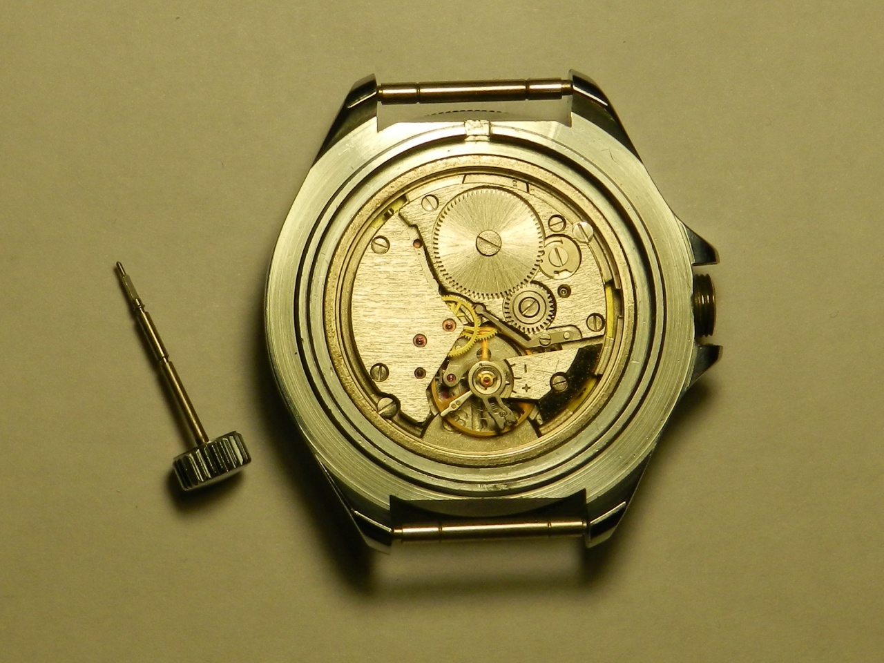

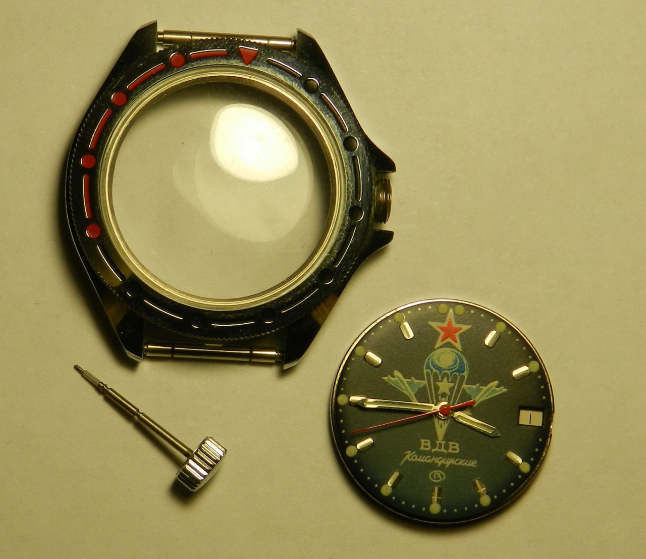

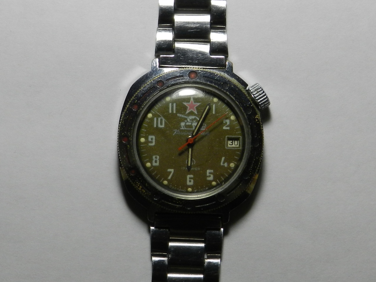

Ну тогда я совсем сбит с толку. Форма-то правильная. Ключ без корпуса отлично ставится, и прекрасно выполняет свою работу, чего бы не случилось будь вал неправильной формы. А калибр... да черт его знает, я в калибрах Славы разбираюсь лучше намного, наверное потому, что они не ленились выбивать калибры на платах. Вот эти часы.
Часы №1:
Что баланс не родной это ясно, это маловажно. А вот часы №2 - именно их ключ, корпус и механизм использовались во всех тестах на совместимость.

Вот скажите, разве в часах №1 и №2 не один и тот же калибр?

Ув.LukaTGN, давать советы и рекомендации основываясь по фото сложно.
Мне кажется дело не в длине зав. вала, а скорее всего в несоосности отверстий корпуса и механизма.
(мех. с установочным кольцом сидит глубже) из-за чего может быть плохое зацепление зав.вала с пере-
водным рычагом. Проверить можно в 2-х положениях: со свободной и затянутой гайкой задней крышки.
Как вариант можно поставить уст. кольцо с имеющегося у Вас донора и сравнить.
Калибры у вас одинаковы 2414.
