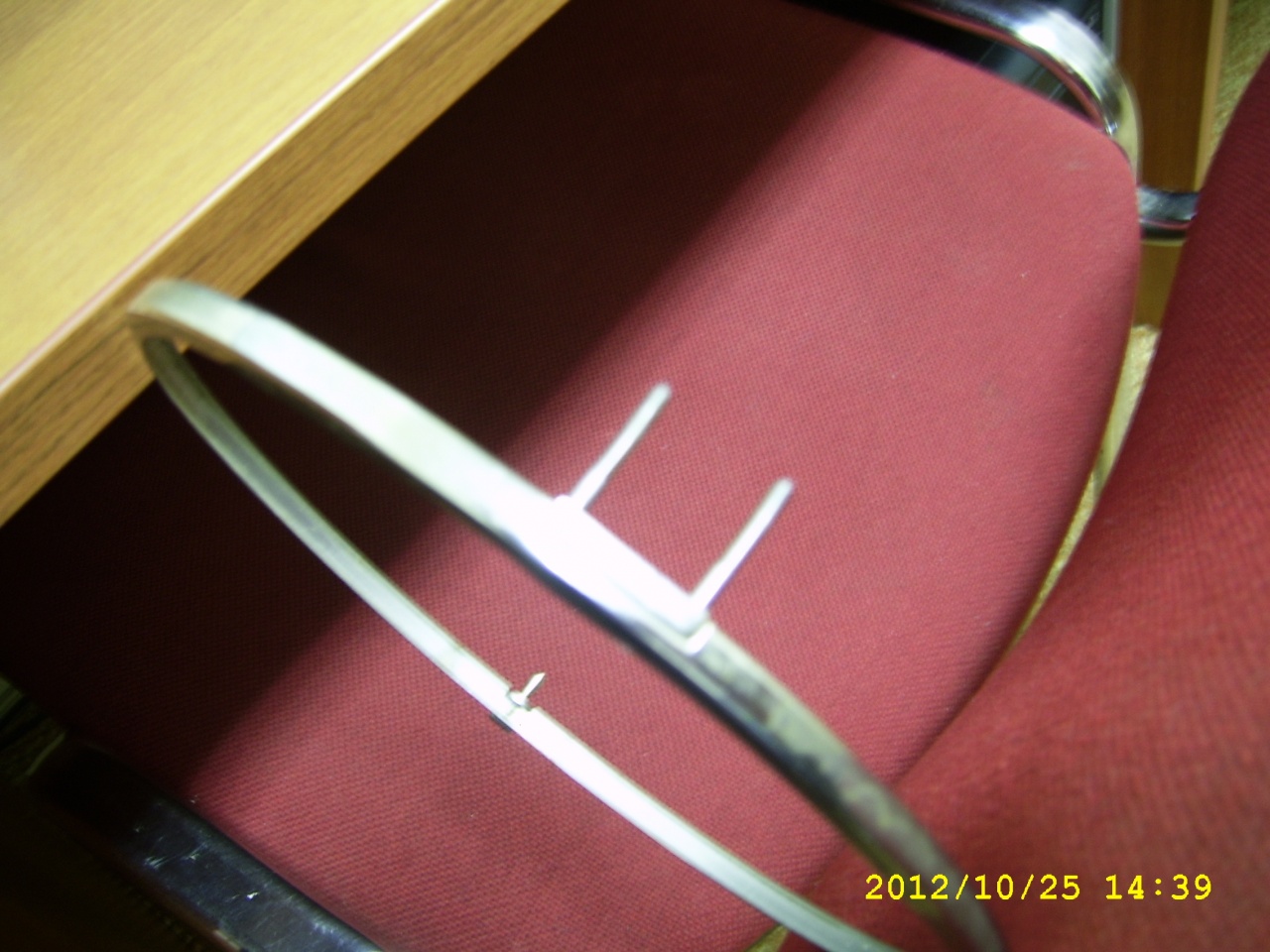

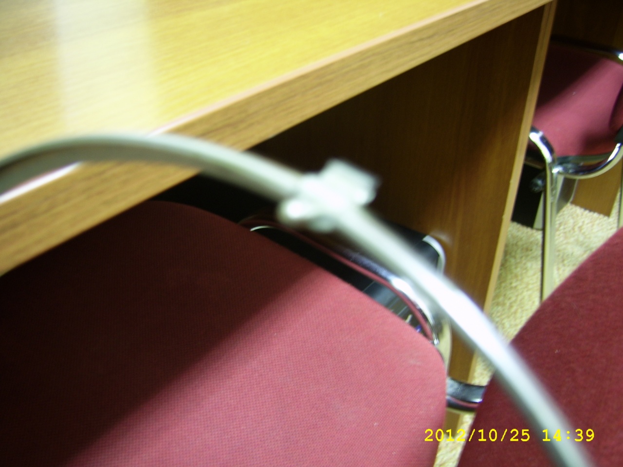

По состоянию часов - утраты - нет стекла и рамки, выломано с мясом. \
Замок простой - это вертикальный штырек с пропилом посредине типа старинного штепселя. Чуть-чуть раздвинуты типа пружиннго зажима

Вадим Петрович, а можно фотку только замка но чтоб он был в фокусе.

Уважаемые мастера. Сейчас занимаюсь изготовлением рамки для стекла. Возник вопрос с петлей. Не могли бы вы разместить пару фоток петли рамки стекла и замка аналогичных часов.
С замком болеменее еще понятно. Там надо изготовить пластину и к не стырь который будет заходить в корпус часов ( в корпусе вклеена трубочка для штыря)
А вот с петлей не очень понятно, по идее она должна торчать наружу, так чтобы при открытии рамка не упиралась в корпус, но это как то будет не эстетично.
