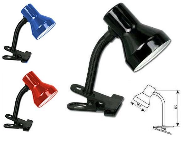

а чем лампа плоха? до 100 градусов корпус не нагревается, по идее резинкам ничего не будет

лампа примерно такая, металлический абажур, лампа накаливания
кладу корпус на плоскую площадку верха абажура, при разогретой лампе корпус нагревается быстро, 5 мин хватает

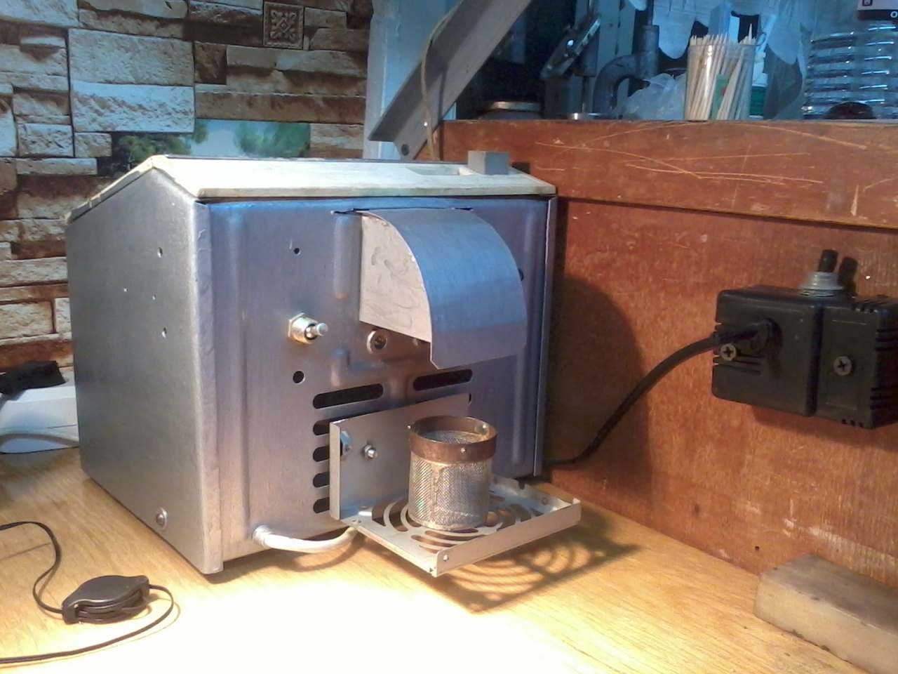

Слабо себе представляю. как мыть часы кал.1200, 1301 или подобную мелочь с помощью зубной щетки, а сушилку чего изобретать , она практически готовая (старый рукосушитель).

Эти 3 пользователей сказали Спасибо! Александр Беляков за это сообщение:
azimut-f148 (13.11.2012), Olexi (28.11.2023), Slepoy (24.10.2012)
