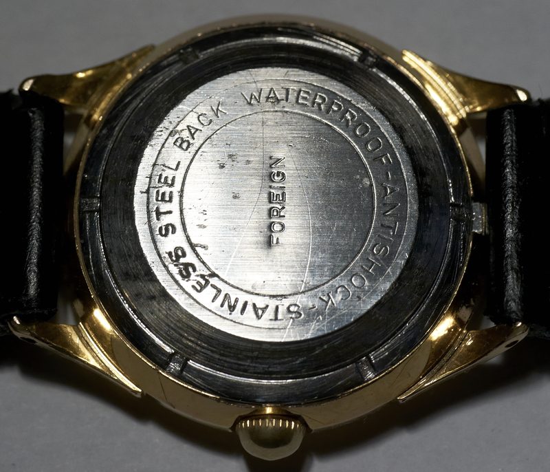

Сообщение от CHASPROM Посмотреть сообщение
У меня есть нерж. Pobeda 15 камней- 2608- тоже примерно 1961-1962 гг. Там вместо надписи на колесе made in ussr стоит ручная гравировка механизмаhttp://forum.watch.ru/showpost.php?p...&postcount=148
Павел. У Вашей "Победы" маркировка с соответствии с требованиями американской таможни.
Плюс, еще и задник без английской надписи "форин" - видимо, кустарно (в смысле вручную кустарным методом на заводе) подготовленная партия часов для штатов.

Сообщение от feindselig Посмотреть сообщение
FOREIGN ставился не на всех нерж. экспортных часах, а только на полетах, и только на двух разновидностях калибров-победовских и кировских-столичных-родиновских. Орбитовские и 26 калибры экспортировались без этой надписи. Также Востоки 2209 нерж. шли без этой надписи. И я не думаю, что все они не шли в Уэльс
Павел,
конечно "Форин" не на всех, часах, а только на часах для Англии и выпущенных до 1968года.
Кстати, обратите внимание на 2409А. Те, которые полет - с надписью Форин (на цифере), которые Секонда - без нее.
См. тут
http://forum.watch.ru/showpost.php?p...postcount=8480
http://forum.watch.ru/showpost.php?p...8&postcount=16
http://forum.watch.ru/showpost.php?p...3&postcount=18
Про 68й год - слышал от английского товарища. Попрошу источник выдать.... А пока, за что купил, за то и продаю.
Павел,
конечно "Форин" не на всех, часах, а только на часах для Англии и выпущенных до 1968года...
Получается, что все экспортные полеты на победовских и кировских машинах
с надписью foreign (экспорт) шли в Англию?
А как же другие страны мира? Оставались без советских экспортных часов?
Насколько я знаю, в Англию шли преимущественно Sekonda.
А foreign- это общая надпись на всех нерж. и части латунных экспортных часах полет победовского и кировского калибров.
С 1961 года пошел 2209, с 1962 года 2415. Они тоже шли на экспорт в нержавейке, но там не было надписи foreign. И разве они из-за этого не шли в Англию?
Возможно, в 1961 или 1962 году для Англии придумали и зарегистрировали Sekonda, что бы туда ввозить часы без foreign.
Надпись foreign - по моей информации, подчеркиваю это, была вызвана требованиями таможенного законодательства Соединенного Королевства, про крайний 68й год могу и ошибаться (может, и 66-67год). Удочка уже заброшена - жду информации от тамошнего эксперта.
Секонда, конечно шла, наверное, чуть-ли не исключительно Секонда и шла туда, но только после образования бренда Секонда - как показывает практика, это часы не старше второй половины 60х.
Кстати, Ваша нержавеющая "победа" без надписи Форин, но с маркировкой в соответствии с требованиями таможни США. Обратите внимание, что тарифная ставка (величина пошлины) на аджастед и анаджастед часы была разной. Анаджастед, чуть-ли не беспошлинно ввозились. Посмотрите историю компании Benrus, которая анаджастеды ввозила свиссовские.

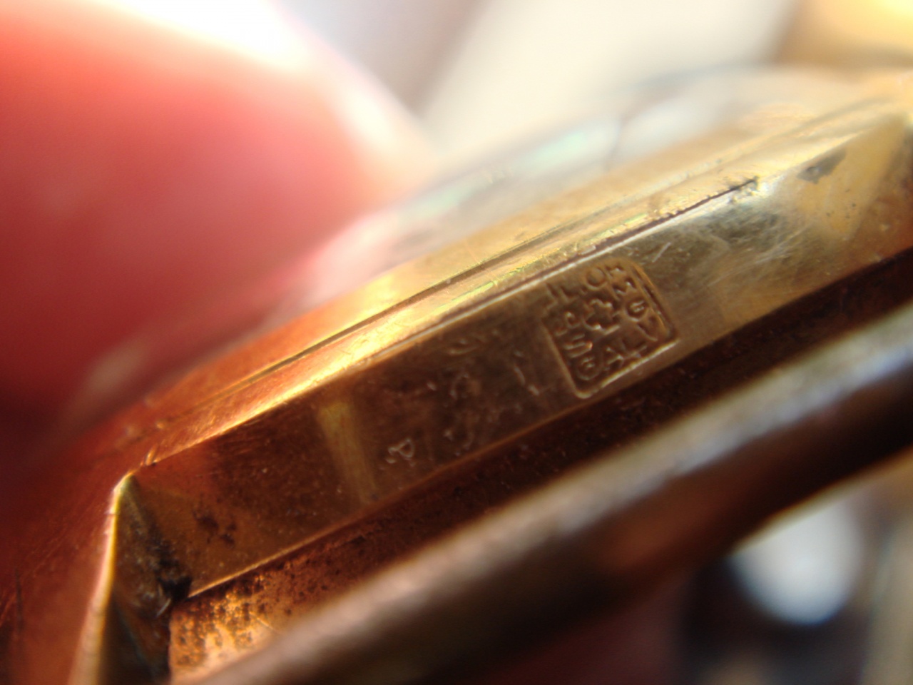

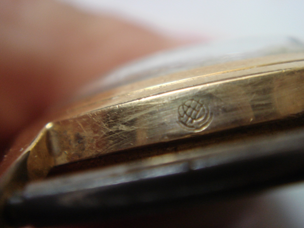

Пятиугольник 1 МЧЗ пошел с 1964 года, а не с 1966.
А моя нерж Победа вообще исключение. У нее гравировка вручную и надпись Pobeda.
Я думаю, что эта Слава 2602, сделанная предположительно во Франции в Безансоне полностью из импортных комплектующих со своим корпусом (что видно явно по этим часам), расставит все точки над "и". Там только механизм советский.
Как известно, страна происхождения товара в целях налогообложения ставится та, где произведено больше 50 процентов стоимости этого товара. На этой Славе стоит СССР, что значит стоимость механизма составляет больше половины стоимости часов в сборе. Так что это клеймо советским быть не может.
Обязательно разберемся.
С клеймами, вообще беда - сплошные домыслы.
Вот, нетграфик говорит, что пятиугольник с 63го. Про 66й - в свое время мне мастера в полет говорили.
Предлагаю компромисс - 1965.
Я, кстати, показывал ЛУЧ 2209 с треугольным клеймом. Так, единственный ответ был, что сие клеймо применялось до 63 года. Что-то не вяжется с обсуждавшимся здесь периодом трансфера 22 калибра на луч.
Бардак'с....
1964 год без компромиссов. Это давно уже почти всем известно.
Что касается Луча 2209, то он выпускался с 1963 по 1985 год примерно в Минске. Первое клеймо с треугольником успели поставить на первые машины в 1963 году, потом ставили клеймо в пятиграннике.
Вымпел пошел с 1961 года и по 1970-й. В 1962 году технологию передали на Минск. Никакого бардака.
