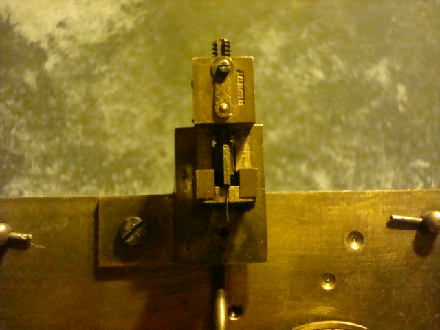

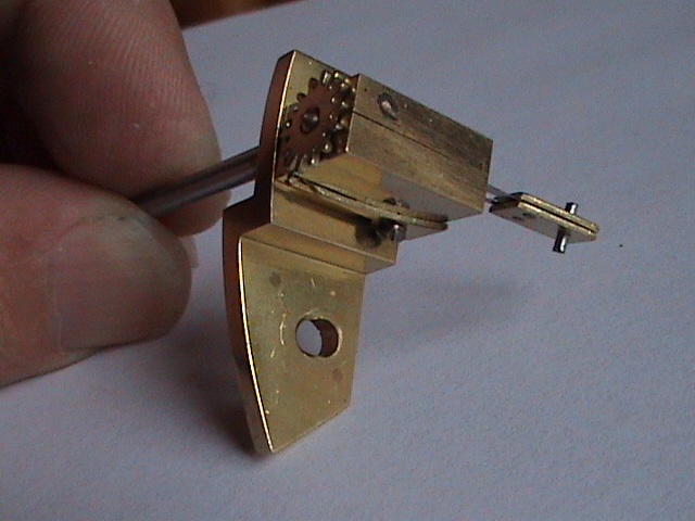

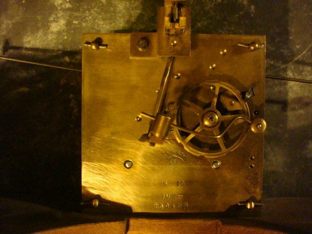

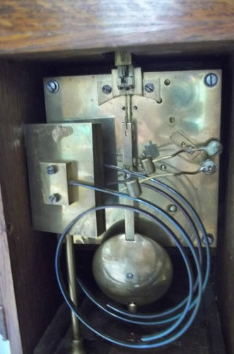

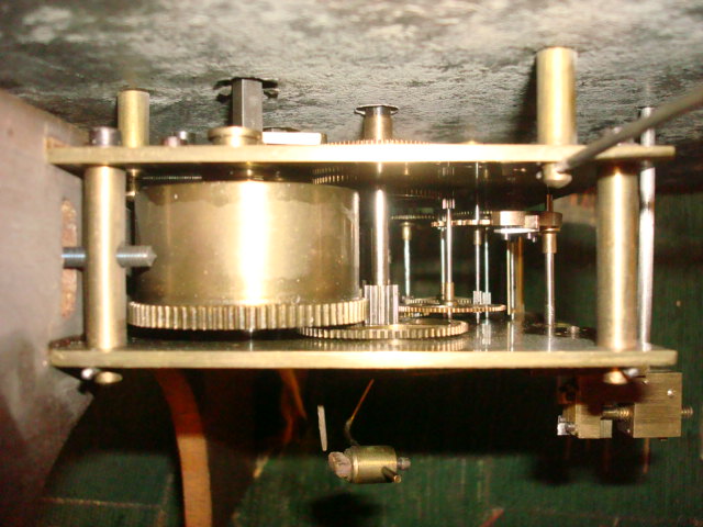

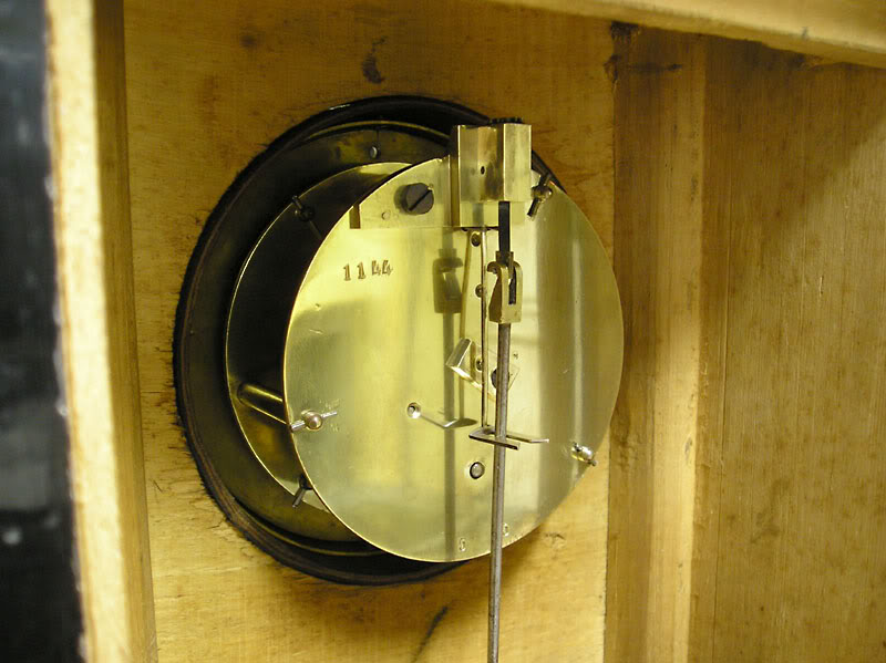

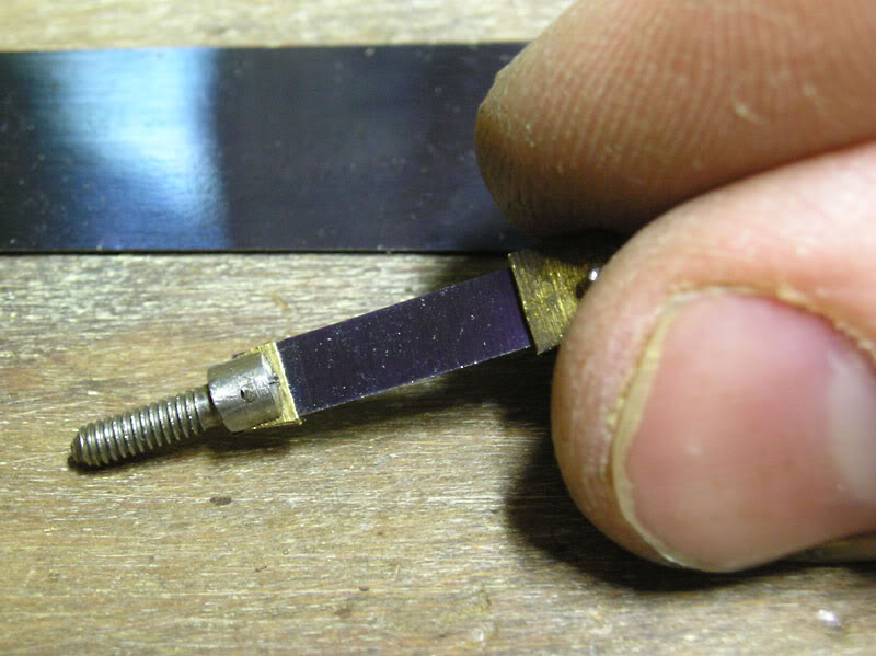

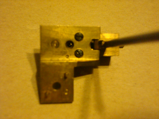

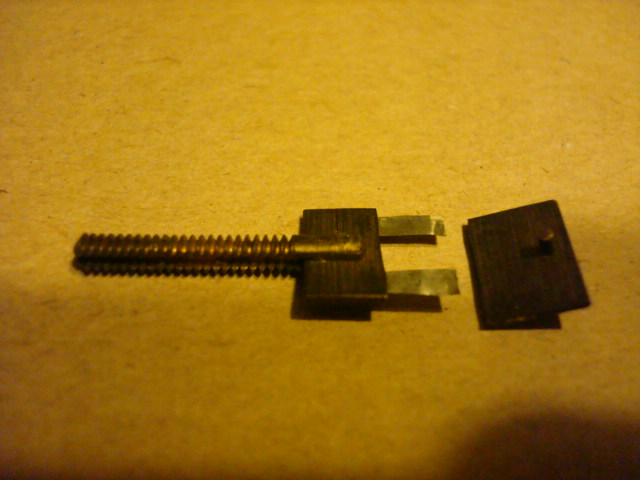

Здравствуйте уважаемые форумчане. Есть у меня часы с механизмом Ленцкирх с аналогичным подвесом маятника. Проблема почти аналогичная - оборван пендельфельдер. Выкладываю фото механизма в сборе. Может они помогут в данной дискуссии. Если надо. то завтра сфотографирую и выложу более детальные фото этого подвеса. Та деталь, что показал Олег находится на верхней части маятника и с ее помощью он подвешивается на нижнюю часть пендельфедера.
ID:	325145   Нажмите на изображение для увеличения
ID:	325146   Нажмите на изображение для увеличения
ID:	325147   Нажмите на изображение для увеличения

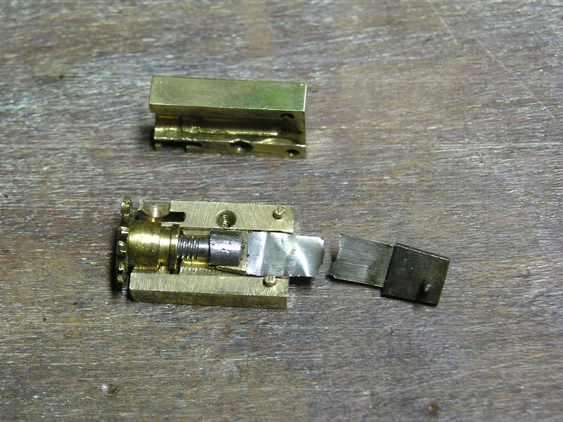

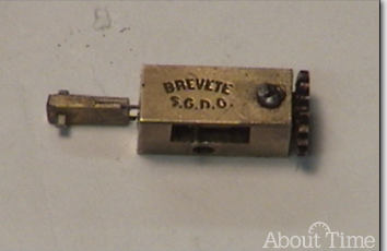

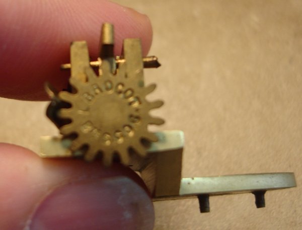

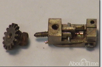

Возможно, что здесь еще не хватает каких-то деталей. Все-таки, надо искать аналогию с устройством от Броко, мне кажется.

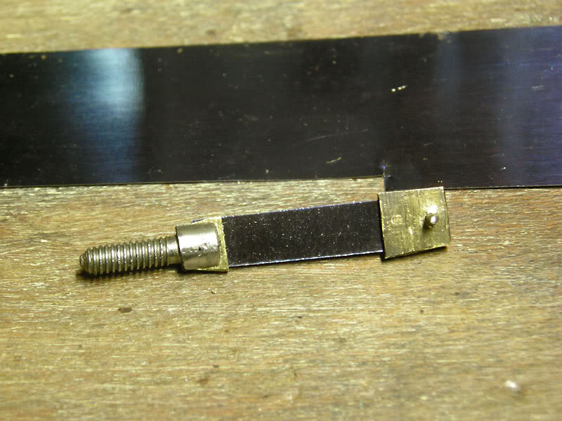

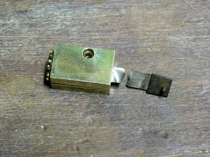

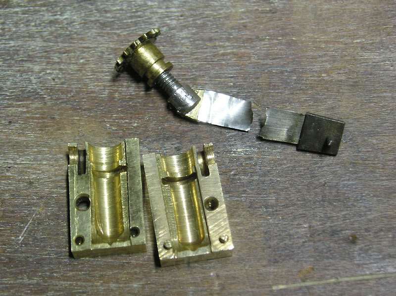

Агаа, вот попался похожий подвес, у французов он называется тип "Vallet".
ID:	325154   Нажмите на изображение для увеличения
ID:	325155   Нажмите на изображение для увеличения
ID:	325156   Нажмите на изображение для увеличения
ID:	325157   Нажмите на изображение для увеличения
ID:	325158   Нажмите на изображение для увеличения

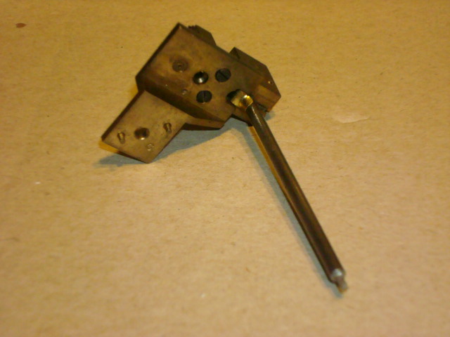

А вот ещё такое счастье есть. Фото, конечно, не ахти...

Очень похож на тот, который выложил Odsnya. Если можно фото поподробней. Как крепится подвес к штоку? А детальки видимо все на месте, т.к. крепёжных отверстий нет.

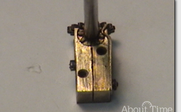

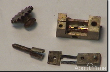

Ну и еще аналогичный француз, теперь уже "тип Duvoye". Патент 1852 года.
ID:	325167   Нажмите на изображение для увеличения
ID:	325168   Нажмите на изображение для увеличения
ID:	325169   Нажмите на изображение для увеличения
К сожалению, других фото нет. Думаю, Odsnya поможет в этом вопросе.

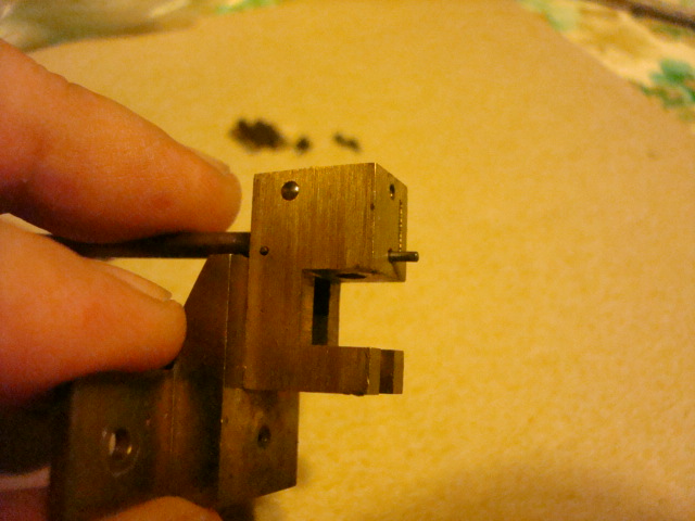

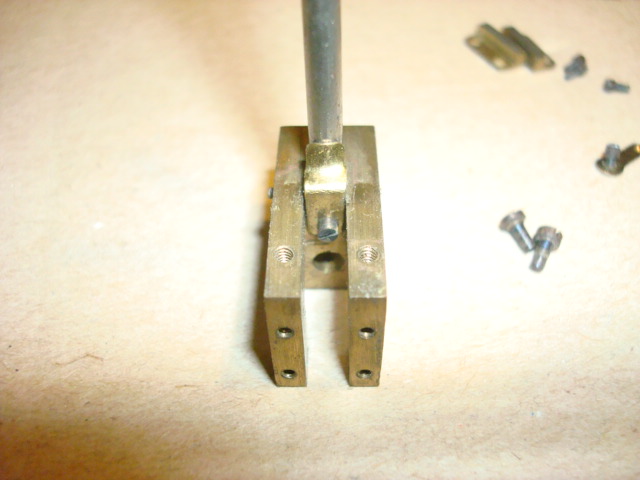

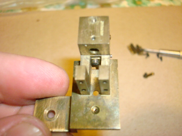

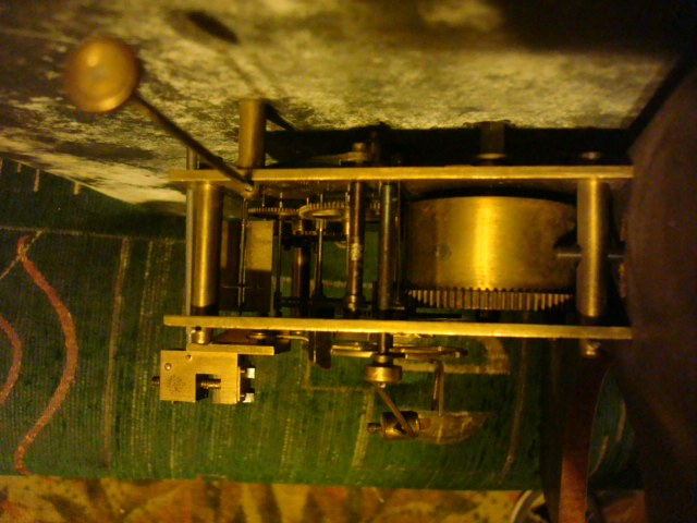

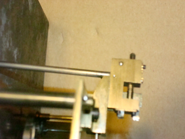

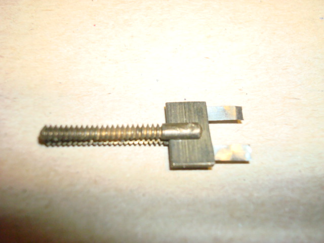

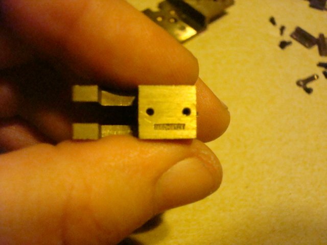

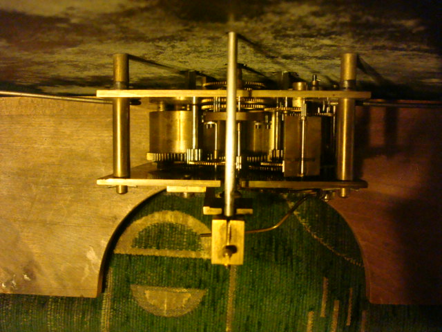

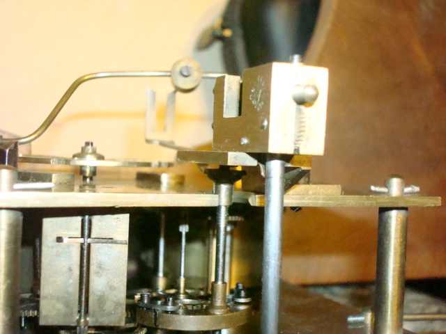

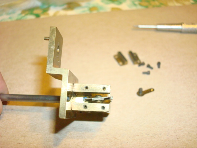

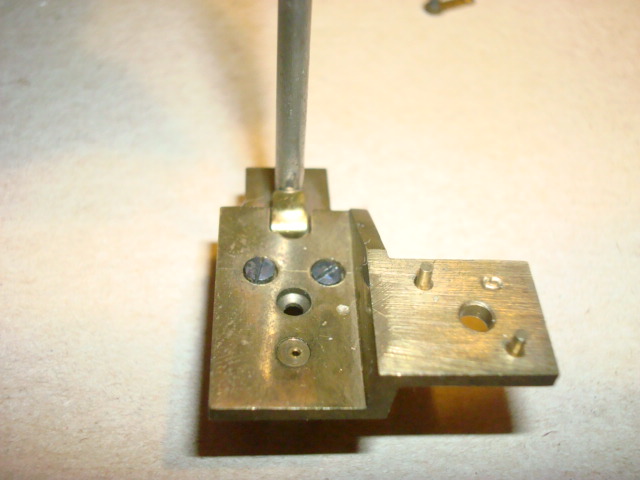

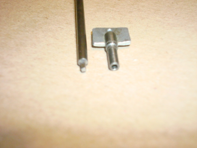

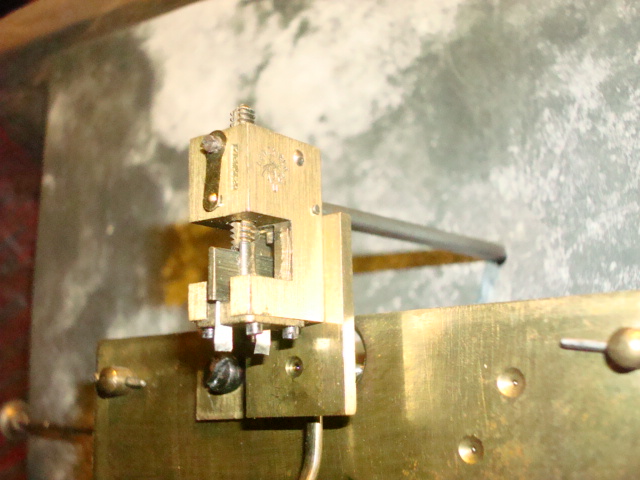

Здравствуйте. Выкладываю обещанные фото. На этом подвесе кроме клейма Ленцкирха есть еще одно "GESCHUETZT".
ID:	325630   Нажмите на изображение для увеличения
ID:	325631   Нажмите на изображение для увеличения
ID:	325632   Нажмите на изображение для увеличения
ID:	325633   Нажмите на изображение для увеличения
ID:	325634   Нажмите на изображение для увеличения
ID:	325635   Нажмите на изображение для увеличения
ID:	325636   Нажмите на изображение для увеличения
ID:	325637   Нажмите на изображение для увеличения
ID:	325638   Нажмите на изображение для увеличения
ID:	325639   Нажмите на изображение для увеличения
ID:	325640   Нажмите на изображение для увеличения
ID:	325641   Нажмите на изображение для увеличения
ID:	325642   Нажмите на изображение для увеличения
ID:	325643   Нажмите на изображение для увеличения
Эти 3 пользователей сказали Спасибо! Odsnya за это сообщение:
OddyRash (19.10.2012), Pyroman (18.10.2012), sl-11 (18.10.2012)
  #19
Старый 18.10.2012, 14:50
Аватар для Oled
Oled Oled вне форума
Регистрация: 27.12.2008
Сообщений: 11,133
Сказал(а) спасибо: 8,777
Поблагодарили 13,520 раз(а) в 6,475 сообщениях
Шикарные фото, огромная благодарность Odsnya!
Музей "Русские часы"
https://vk.com/russianclocks
  #20
Старый 18.10.2012, 14:58
sl-11 sl-11 вне форума
Регистрация: 16.06.2010
Сообщений: 70
Сказал(а) спасибо: 15
Здравствуйе. Огромное спосибо за фото. Остался не понятным один вопрос: под колесом находится червячная передача. Я думал, что у меня этот винт сломан,а у Вас регулировка через удлинитель с ключом. Можно про этот узел по подробней. Как удлинитель зацепляет винт?
