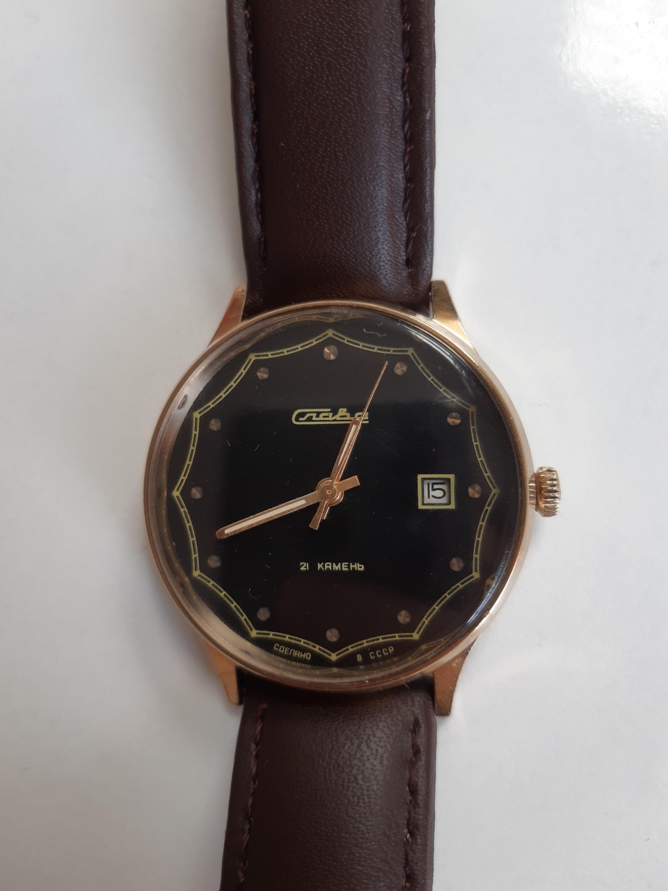

Здравствуйте друзья, я из Германии и купился старый часы марки Слава с механизмом 2414. Я нашел инструкции по устройки даты и время но только немного информации о том как правильно заводить этот механизм.
У меня есть два вопроса:
-В этом механизме есть установлена защита от перезавода?
-Сколо оборотов надо применить в зависимость от того если есть упомянутая защита ?
Надеюся что вы сможете мне помочь. Простите за мой русский, я сам вучился.

Здравствуйте Valter! У Вас отличный русский.
Защиты нет. Заводить надо медленно пока Вы не почувствуете сопротивление. Примерно 25 движений пальцев.
There is no protection for overwinding. Wind it slowly till you feel resistance reaches too high. Do not force it. It takes about 25 turns with your fingers.

Спасибо большое за совет.
Должен сказать что очень трудно заводится потому что заводная головка так малая.
Но в общем очень рад что купил эти часы.

Мне тоже тяжело заводить и я купил вот такие штуки. Советую. Они бывают разных размеров 2-3мм, 3-5, 5-7, и так далее. Померьте вашу головку и купите нужный.

Тяжело заводить не из-за размера головки, а из-за её состояния. С новой головкой эти часы заводятся вполне комфортно. А ещё можно поставить маленькую ЗГ от Полёта. Она по форме похожа, но чуть больше в диаметре и потолще. С ней часы выглядят, как с родной, а заводятся ещё лучше.

Возможно. Но людям с крупными пальцами или с влажной или жирной кожей на руках может пригодится заводной ключ.
