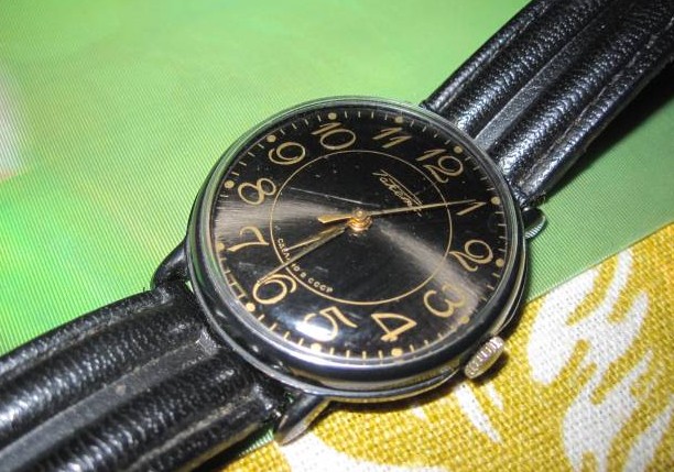

Надеюсь не обижу топикстартера, если задам вопрос в этой теме, дабы не плодить новые, похожие.
Обращаюсь к Александру Борисовичу
Сообщение от АЛЕКСАНДР2 Посмотреть сообщение
и всем знающим ракетоводам.
Проникся часами марки Ракета, следорвательно хочу найти, как гооврится- свою Ракету...
Нашел вот такую (первые две фото). Но показался подозрительным корпус. В связи с этим вопрос. Были ли в Ракете такие корпуса с такими ушками? Или это новодел? Да и заводной шпенек какой-то большой, словно не родной. Так же прилагаю фото аналогичной ракеты в "правильном" корпусе (черный циферблат)
Спасибо!

Сообщение от Hintoretto Посмотреть сообщение
абсолютно правильный корпус - у меня именно в таком исполнении с такими стрелками ( только чёрный циферблат оформлен чуть-чуть иначе - знак качества и надпись "Сделано в СССР") имеется из середины 80-х годов... механизм 2609.НА а головка узкая... может и так правильно и так - тут только уважаемые гуру дадут ясный ответ

Сообщение от Doomych Посмотреть сообщение
Да вот что-то гуру молчат. Тогда задам Вам еще два вопроса, если вы не против. Такое ощущение что корпус не латунный, а стальной, так ли это? Хотя скорее всего латунь. Интересно, как она ведет себя (часы покупаю для повседневки)...И второй вопрос - стекло там органика или простой пластик? Заранее благодарю!
