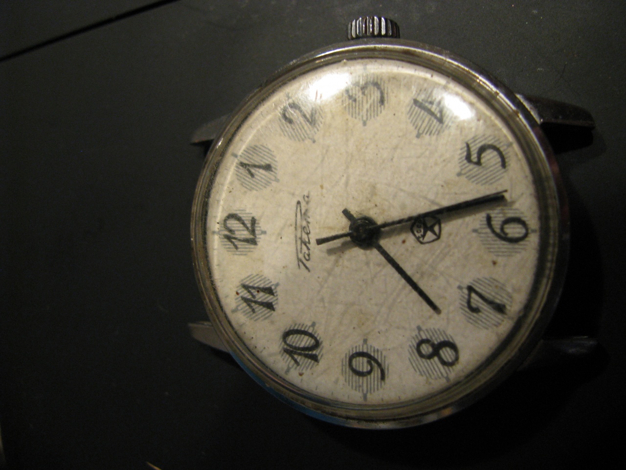

Привет всем!
Остались от деда - очень дорогие для меня! Как оказалось не идут, чинить буду 100%. Вопрос к Вам, знатокам - что скажете о часах? Когда были сделаны?http://forum.watch.ru/attachment.php...1&d=1350231909
Doomych 14.10.2012 20:29
сделайте, пожалуйста, фото филейной ( задней) части без крышки:)
кстати, весьма необычное оформление циферблата:)
Casio24 14.10.2012 20:43
Вложений: 1
Вот
http://forum.watch.ru/attachment.php...1&d=1350232992
АЛЕКСАНДР2 14.10.2012 20:56
Сообщение от Casio24 (Сообщение 1511477)
...Что скажете о часах? Когда были сделаны?
Часы «Ракета» Петродворцового Часового Завода 1980-х годов. Корпус часов хромированный. Стандартный базовый механизм 2609.НА. Качественные и надежные часы.
Casio24 14.10.2012 20:59
Отсюда не видно, подлежат ли ремонту? :)
АЛЕКСАНДР2 14.10.2012 21:02
Сообщение от Casio24 (Сообщение 1511536)
В механизме отсутствует пружинка с "собачкой", но это не проблема. Механизм нужно перебрать и смазать.
Doomych 14.10.2012 21:05
мдяаа:( честно скажу - механизм, по-сути, неремонтопригоден:( как бы печально это не звучало... Ваши часики точно изготовлены в советские времена, механизм крайне надёжный и долговечный - в силу этих причин он мог выдерживать попадание влаги и пыли и продолжать идти до полного износа шестерней и протирания камней ( если периодически им не делалось никакой профилактики)... восстановление обойдётся гораздо дороже ( практически треть деталей придётся заменить), чем приобретение такого свежего механизма ( Вас в этом вопросе гораздо лучше просветят уважаемые гуру - Андрей Бабанин и АЛЕКСАНДР2)... кроме того корпус и стекло тоже "побиты" временем:(
в силу распространённости механизма 2609.НА финансовой ценности не представляют, только как память...
п.с. пока печатал, один из уважаемых гуру уже откликнулся:)
АЛЕКСАНДР2 14.10.2012 21:09
Сообщение от Doomych (Сообщение 1511551)
...Механизм, по-сути, неремонтопригоден...Кроме того корпус и стекло тоже "побиты" временем...
Не вижу никаких проблем, механизм ремонтопригоден. Если стекло без сколов и "мороза", то его можно отполировать. Если оставлять корпус такой, какой есть, то его можно отмыть и отполировать.
Casio24 14.10.2012 21:15
Очень надеюсь что часы можно поремонтировать. Пускай даже дороже чем новые. Остались от самого авторитетного человека в жизни, который уже ушел от нас... Деда похоронили с часами, которые я ему подарил. На его руке мои, пускай на моей руке будут его.
Так что порву завтра часовщика на 100 кусочков если откажет :)
Doomych 14.10.2012 21:21
Сообщение от АЛЕКСАНДР2 (Сообщение 1511562)
да-да:) я не совсем корректно выразился... прошу извинить:o конечно, придётся заменить заводную пружину, камни на анкерном колесе и, скорее всего, само анкерное, что-то придётся делать с окислившимся балансом, поставить "собачку"... само-собой всё вычистить и смазать...:) у меня лежит такой же механизм в таком же состоянии:( где бы на него такие запчасти найти?:confused:.... а главная проблема - как впрессовать камни для анкерного колеса в платину и в мост?:confused:
to Casio24
уважаемый АЛЕКСАНДР2 прав - по-сути, любые часы ремонтопригодны ( если только их в плавильную печь не бросили или под пресс не сунули), вопрос финансов и времени ( и желания):)
