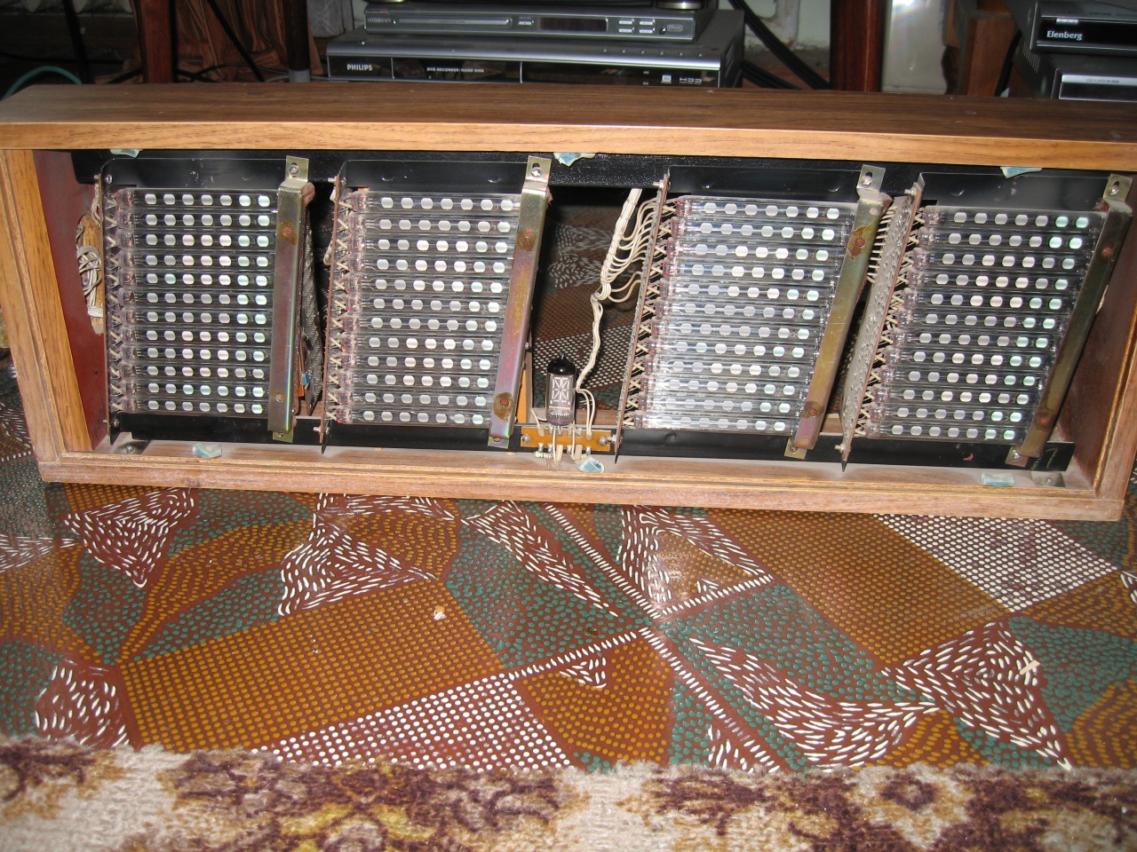

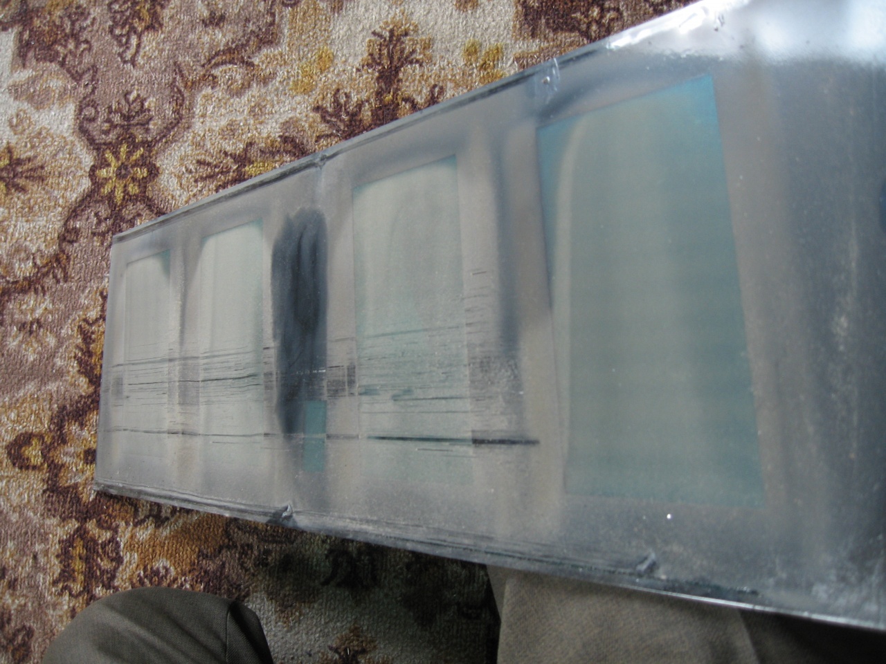

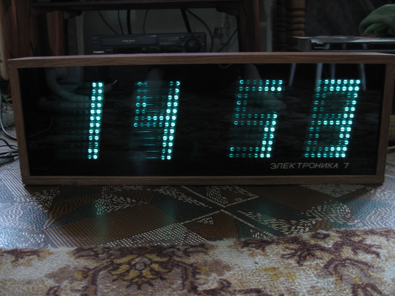

Чуть-чуть пыль почистил!
И лампы теперь менять не нужно!

Сообщение от harris1969 Посмотреть сообщение
Подвернулись такие вот часики!
ЭЛЕКТРОНИКА 7-06К выпуска-декабрь 1987г.
Принёс домой ,вытряхнул дохлых тараканов,
включил-не идут,но лампы светятся!
Частично разобрал,заменил кварц,пошли!!!
Правда лампы подвыгорели,но 25лет
непрерывной работы,не шутка!
Михаил не проконсультируете,какие там лампы
и где ими можно разжиться.
я могу прислать вам лампы бесплатно+ ваша доставка мой номер 8920 0518126
