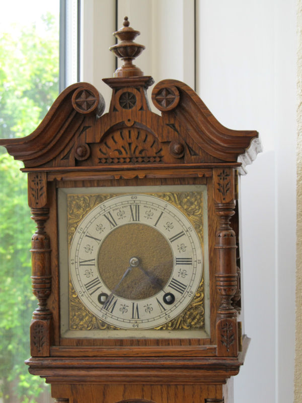

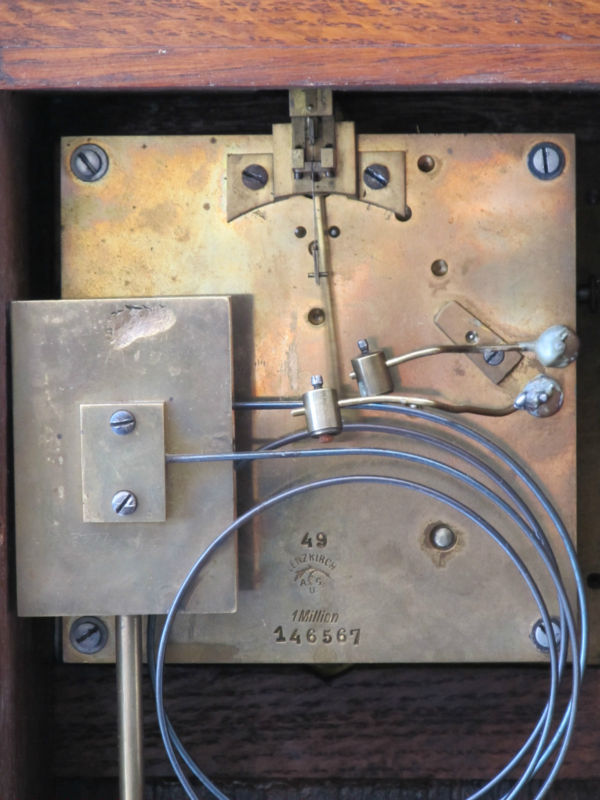

Если Вы говорите о "половинках", то они имеют 1 молоток боя и 1 барабан, который отвечает за механизм боя. Такие часы бьют кроме полных часов ещё и в половину часа. Отсюда они имеют такое название.
Если же у Ваши часы имеют 1 барабан механизма боя, и бьют 1-ю, 2-ю и 3-ю четверти в один гонг, а полные часы во второй гонг, то такие часы называют трёхчетвертные (3/4).
Ну и 3-я разновидность - просто четвертные (1/4). Имеют 2 барабана механизма боя и 2 гонга: один - для четвертей 1,2,3,4 . Второй - для полных часов.
Выкладываю фото механизма 3/4. Какие же всё-таки у Вас?
С уважением, Игорь.

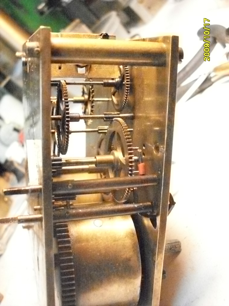

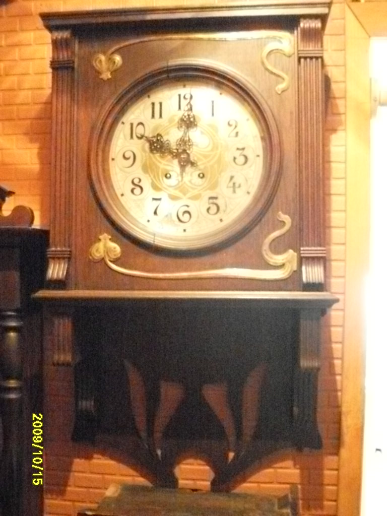

Были в ремонте четвертные с одним барабаном боя.Два молотка,два гонга.Бъют четверть(один раз),половина(два раза) и без четверти(три раза) "бим-бом".При отбивании целых часов один молоточек отключается,второй отбивает целые часы.Пружина была обломана и завода хватало на три дня.Другую подобрать не смог,ну очень сильна пружина.
Фото часов и мех-ма.

Мне думается, часы надо для начала разобрать, почистить и смазать. Барабаны в том числе, особенно это касается барабана боя у 3/4 часов. Этот барабан наиболее сильно нагружен и повышенное трение в пружине при её распускании может быть причиной дефекта. Каждый подзавод позволяет сдвинуть витки пружины до следующего "застревания"

Извините, я ошибся. Совершенно верно, в бое четвертей участвуют 2 молоточка попеременно, для боя часов используется только один.
