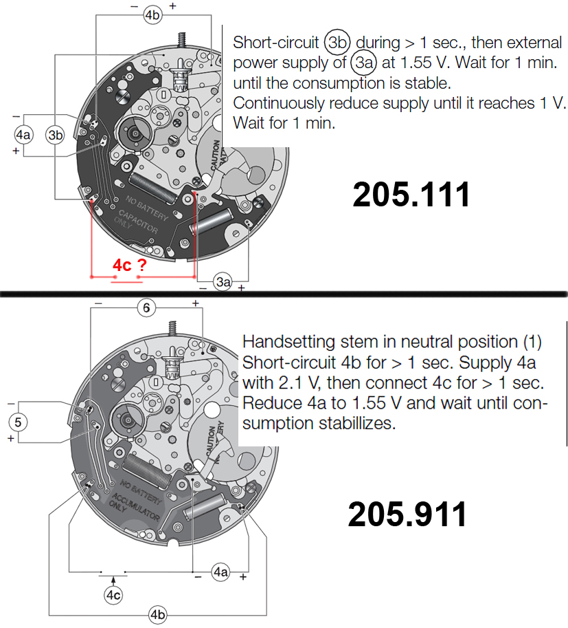

Сообщение от uhrmaster Посмотреть сообщение
Извините, по механизму 205.111 так же на 6-й странице соединить контакт только с + питания < 3b > более 2 секунд. Модули 205.111 и 205.911 разные.
Так это одно и тоже. Контакты 3b и 4с указывают на одну точку. Так что Вы правы и уже вдвойне
С плюсом?
У 205.911 замыкается с минусом....

Соединил два файла и нарисовал предполагаемый контакт 4с, так будет правильно?
PS чем отличается 205.111 от 205.911?

Сообщение от Artin Посмотреть сообщение
Я уже написал, что модули т.е. микросхемы обоих калибров отличаются. В модуле 205.911 добавлен конденсатор, возможно с этим связано подача другого потенциала на один и тот же контакт. Кстати, забыл уточнить ранее, в посте 5 Вы написали, что заменили аккумулятор, но в калибре 205.111 применяется конденсатор, поэтому там одна микросхема и запас хода рассчитан на 6 дней. В калибре 205.911 поменяли микросхему и поставили аккумулятор для увеличения запаса хода до 100 дней. Посмотрите внимательно на платину часов, если клеймо 205.111А то это равносильно 205.911, а если 205.111 то это старая версия, которая уже не выпускается давно.
Как сложно жить в этом мире!
Да, калибр 205.111А, стоял родной аккумулятор Панасоник.
Это Ренатовские на 2.4 вольта?
У меня они тоже есть, но лежат давно. Срок годности у них есть?
Про срок годности не знаю, но лежать могут очень долго. Я думаю не найдётся столько автокварцев, чтобы их использовать.

Ради общего дела, вскрыл уже готовые часы, проверил запуск механизма без генератора.
Как Вы и говорили - ETA 205.111A запускается точно так-же, как ETA 205.911.
PS можно тему закрывать.
