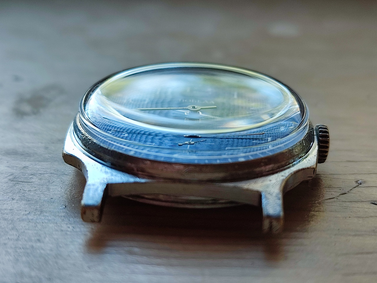

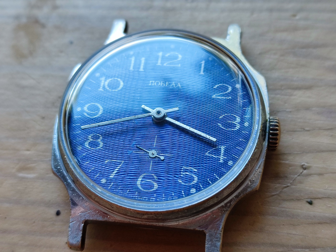

Добрый день!
С ответом на последний вопрос явно припозднился, но решил здесь написать - вдруг кому пригодится? )
На большинство Востоков с 24-м калибром подходят стандартные востоковские стекла диаметром 31,2 мм. Сейчас навскидку можно купить чуть дороже 200 руб. Акрил. Продают на Командирские и Амфибии - различаются толщиной. В дешёвых стёклах нет распорных колец, их можно снять со старого. Если не требуется герметичность, можно и без распорного кольца обойтись.
Замену можно производить самостоятельно, даже не имея опыта). Правда, для этих целей желательно приобрести простейший пресс. Сейчас можно найти вполне годный для этого дешевле 1000 руб. С помощью пресса стекло устанавливается на раз, даже без предварительного помещения в морозилку.
Старое стекло выдавливается двумя большими пальцами. На Амфибии не пробовал, но на Командирских выдавливается легко. Главное делать это аккуратно без резких движений. На старых советских часах типа Победы стекло выдавливается вообще без усилий.
Ещё обнаружил, что востоковские стекла отлично подходят на советскую Победу. Как минимум, на один из типов корпуса. Без какой либо доводки и клея.
Выпирает больше родного, но внешний вид не портит. Хотя, конечно, коллекционеры скажут, что это не комильфо).
Ещё один момент. Можно, конечно, стёкла периодически шлифовать, менять. Делал и то, и другое. Но для себя выбрал другой вариант - защитная гидрогелевая плёнка. На востоковские стекла неплохо подходит диаметр 31мм. Сейчас стоит в районе 200 руб/ 3 штуки, клеится элементарно, визуально на часах незаметна, прекрасно ложится даже на выпуклое стекло, не отходит по краю. Сам ещё плавать с пленкой не пробовал, но кто-то говорил, что и испытание водой проходил. Зачем стекло лечить, если можно просто защитить? )
Конечно, это только моё мнение, на истину не претендую, Просто возникло желание поделиться тем небольшим опытом, который приобрел....
