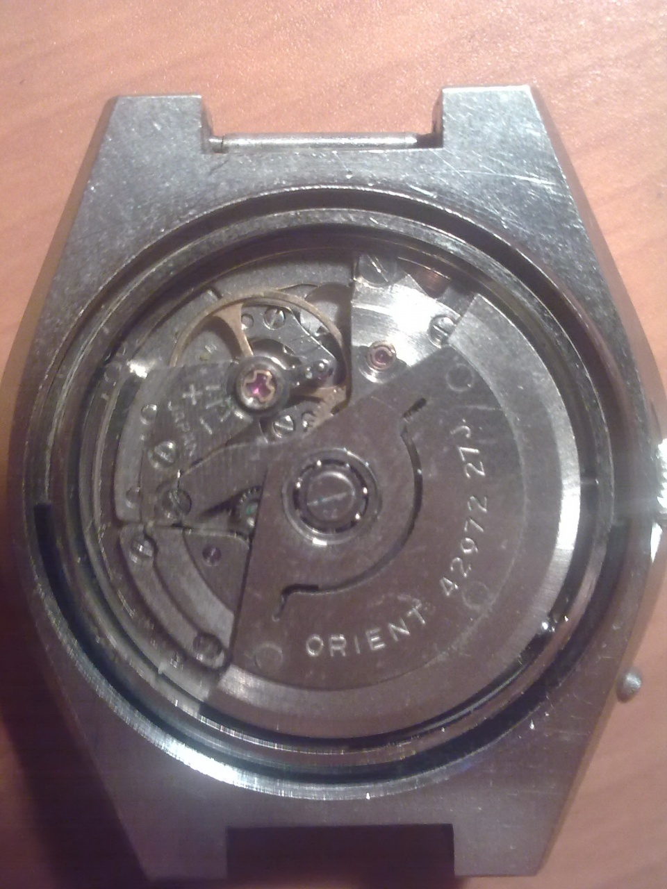

В оригинале что было? 46943? Или что-то более раннее?
В оригинале на эксцентике внутри- если я правильно понял- 42972

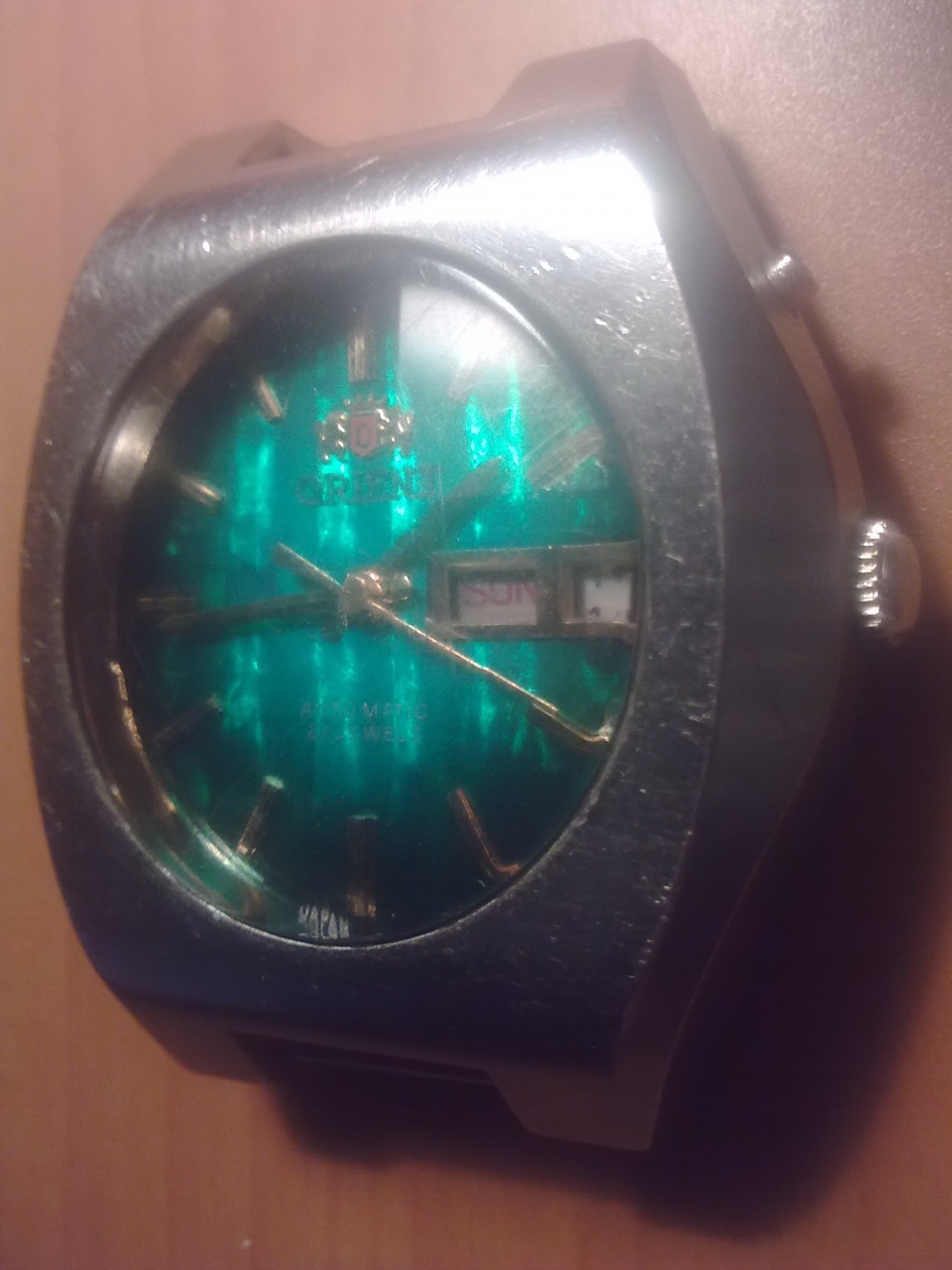

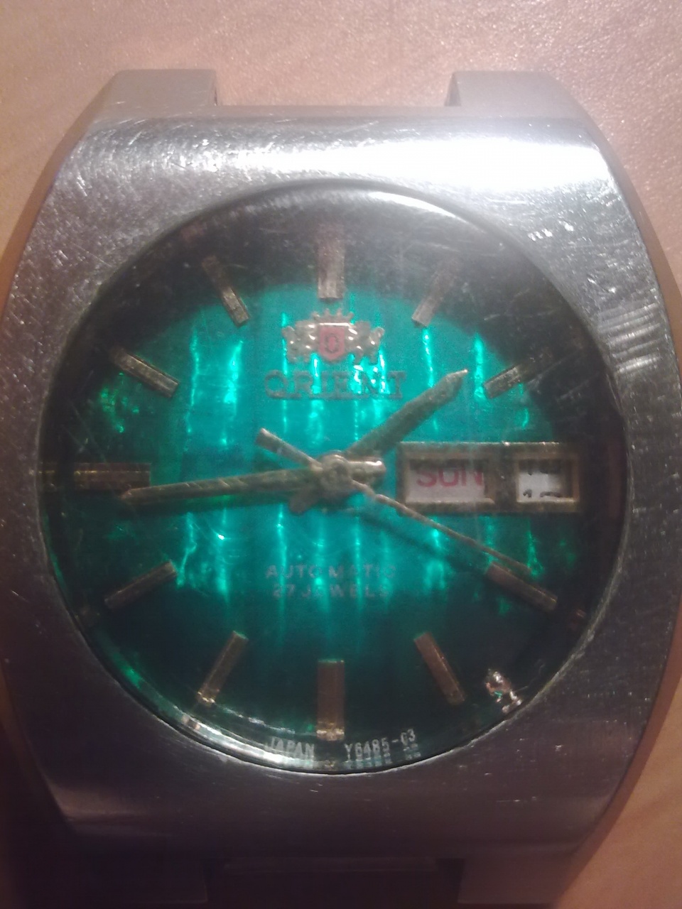

Из того что я знаю и видно на фотках:
- отсутствует часть уплотнительного резинового кольца
- волосок "маятника" отсутствует- частичка только торчит
- эксцентрик при вращении за что то задевает слегка
- на стекле между 2 и 3 часа маленький скол у самого края

За 50 евро я сделаю Ваши часики. Механизмы подобные у меня есть, проще поставить родной рабочий и не париться с восстановлением этого. Со стеклом задница у всех, с царапинами ничего не сделать, каленый минерал не полируется, а менять не на что.

Машинка будет родная старенькая. Просто есть несколько подобных часиков с кацаными циферами, корпусами и стеклами.
