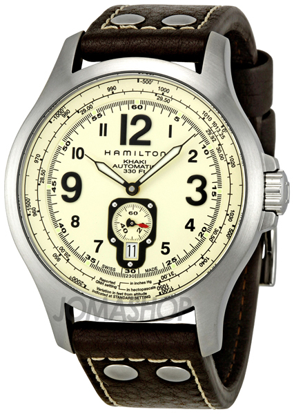

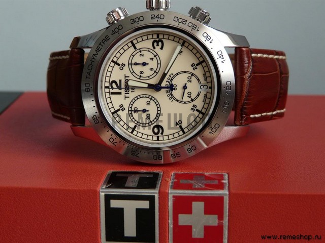

Доброго времени суток! Огромное спасибо за эту тему. Увидел, что в G10.211 хотя бы много металлических частей. Перечитал на форуме все, что нашел о нем, так как запали в душу такие часы Tissot V8 T36.1.316.72. Среди японцев подобного не обнаружил, разве что одну модельку у Seiko, да и то по дизайну больше классика, корпус полированый, (зато на 7Т62), а хочется ретро-спорт или ретро-милитари, и желательно кварц. Вот и думаю, покупать или нет. Смотрел модели Hamilton khaki на ЕТА 255ХХХ, но цена в 550 долларов за кварц как-то не совсем интересна, да и дизайн уже другой. За эти деньги лучше Hamilton khaki на ЕТА 2824 или что-то подобное (очень нравяться Hamilton Khaki H76515523 ), но будет такая механика долговечнее, надежнее и беспроблемнее, пусть даже такого кварца, как G10.211. Протянет ли последний хотя бы лет 7?
