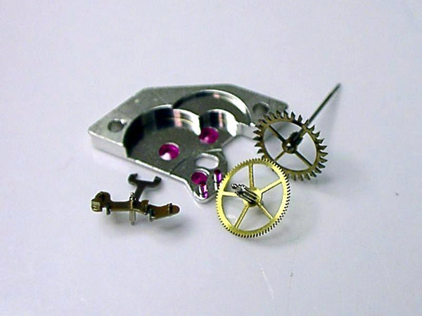

Вот и в этот раз принесли часы с данным калибром-при падении и боковом ударе срезало ножки циферблата ,а затем уже одну из осей...
Делаю уже не впервой,поэтому на данную процедуру уходит час-полтора,от полной разборки и до полной сборкт часов...
Вот она,проблема-нет оси...

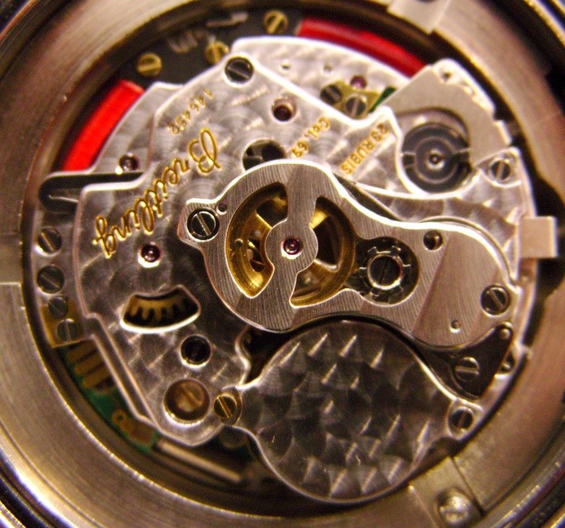

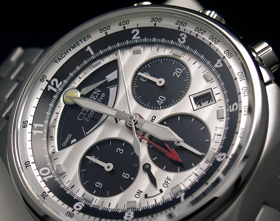

лично я бы не стал тратить время на такое говно, пусть людям будет урок, что нечего покупать часы с этим механизмом, за те же деньги можно купить ситизен на калибре 2100 с механическим сбросом всех хронографных стрелок, колонным колесом и на камнях

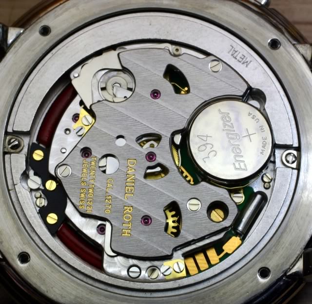

Спорный вопрос,мех ситизен круче, спору нет, но заменить мех. у товоже тиссо можно за 10минут, а чистка товоже ситизена может занять около часа (время деньги).
нам наверное друг-друга не понять...
вы рассуждаете о часах с чисто экономической точки зрения, как о утилитарном предмете, которым попользовался - и выбросил, типа гаджета.
я рассуждаю с точки зрения часового искусства, просто я фанат часов с глубокого детства, фанат часовых механизмов, и мне претит присутствие одноразового механизма в недешевых часах
на счет ситизен 2100 - очень нравятся такие калибры, mecaquartz, в которых тесно переплелись механика и электроника, на счет проворота стрелок как у 7750 - это проблемы качества стрелок, а не механизма, думаю, что у ситизен с этим все в порядке
красиво как механика, и точно как кварц
Вложение 275175Вложение 275176Вложение 275177

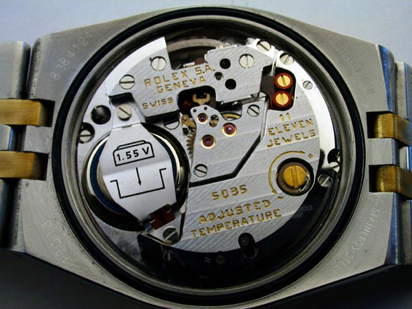

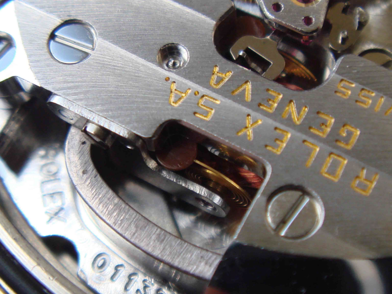

Кварц тоже может быть добротно сделан, более того, он может быть сделан очень красиво, и может быть искусством.

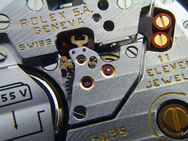

Вспомните хотя бы rolex oysterquartz - у него тоже есть анкерное колесо и вилка
Вложение 275181Вложение 275196Вложение 275197Вложение 275198
Зачем разделять: механика - искусство, кварц - бездушный, и поэтому зачем над ним стараться?
Не вся механика - искусство, и не всякий кварц - скучный, бездушный и дешево сделанный, мир сложнее, чем большинство думают, и не все вещи можно распределить по категориям (стремление классифицировать - одно из свойств человеческого ума, так как это облегчает понимание сложных вещей)
И как это действует? Как Луч 3045?
