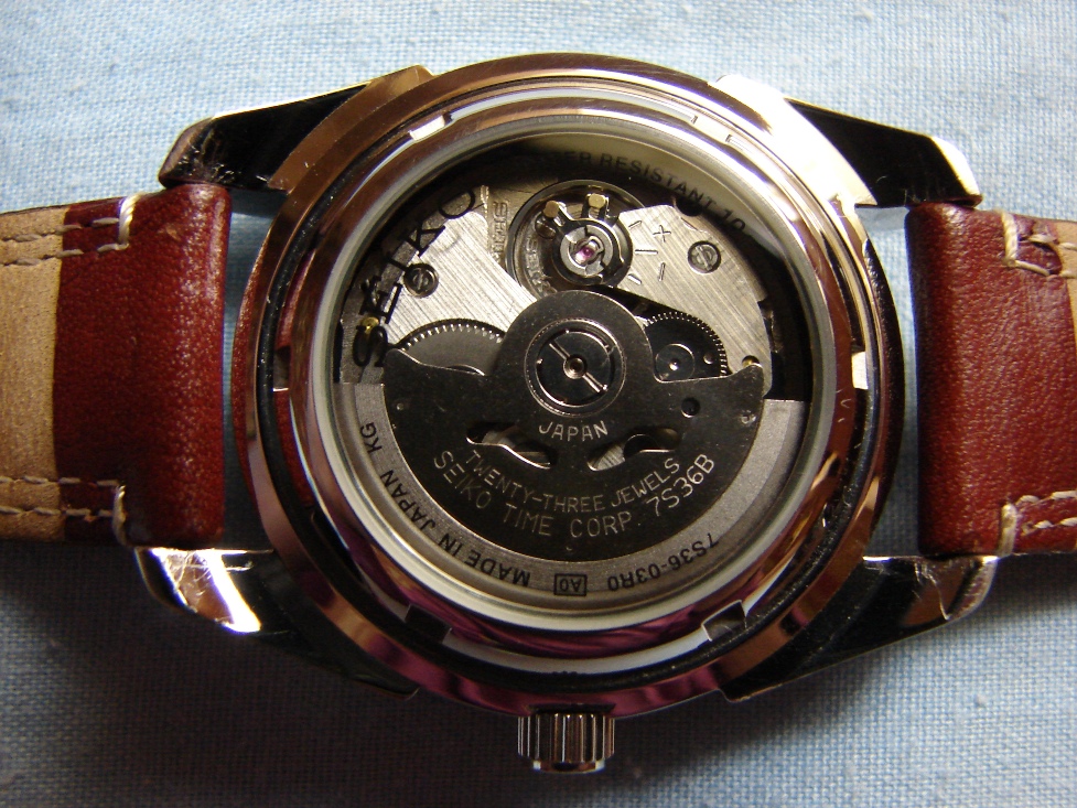

Сообщение от Dima343 Посмотреть сообщение
Да, есть такой момент на механизмах с отдельным колесом кривошипа (7s26, 4r15,6r15, механизмах на их базе), триб на роторе должен быть определенным образом совмещен с кривошипным колесом(как шкивы коленвала и грм в двигателе внутреннего сгорания), на колесе есть отверстие-метка.
Ротор и колесо при сборке должны быть синхронизированы таким образом:
Вложение 274683Вложение 274684
А если у новеньких часов все эти точки на колесах не на прямой линии стоят при таком положении автоподзавода, а с небольшим отклонением, то что тогда?

Сообщение от verdi Посмотреть сообщение
можете сделать фото?

Вот такая картина.

4R37A Картина аналогичная Вашей.
