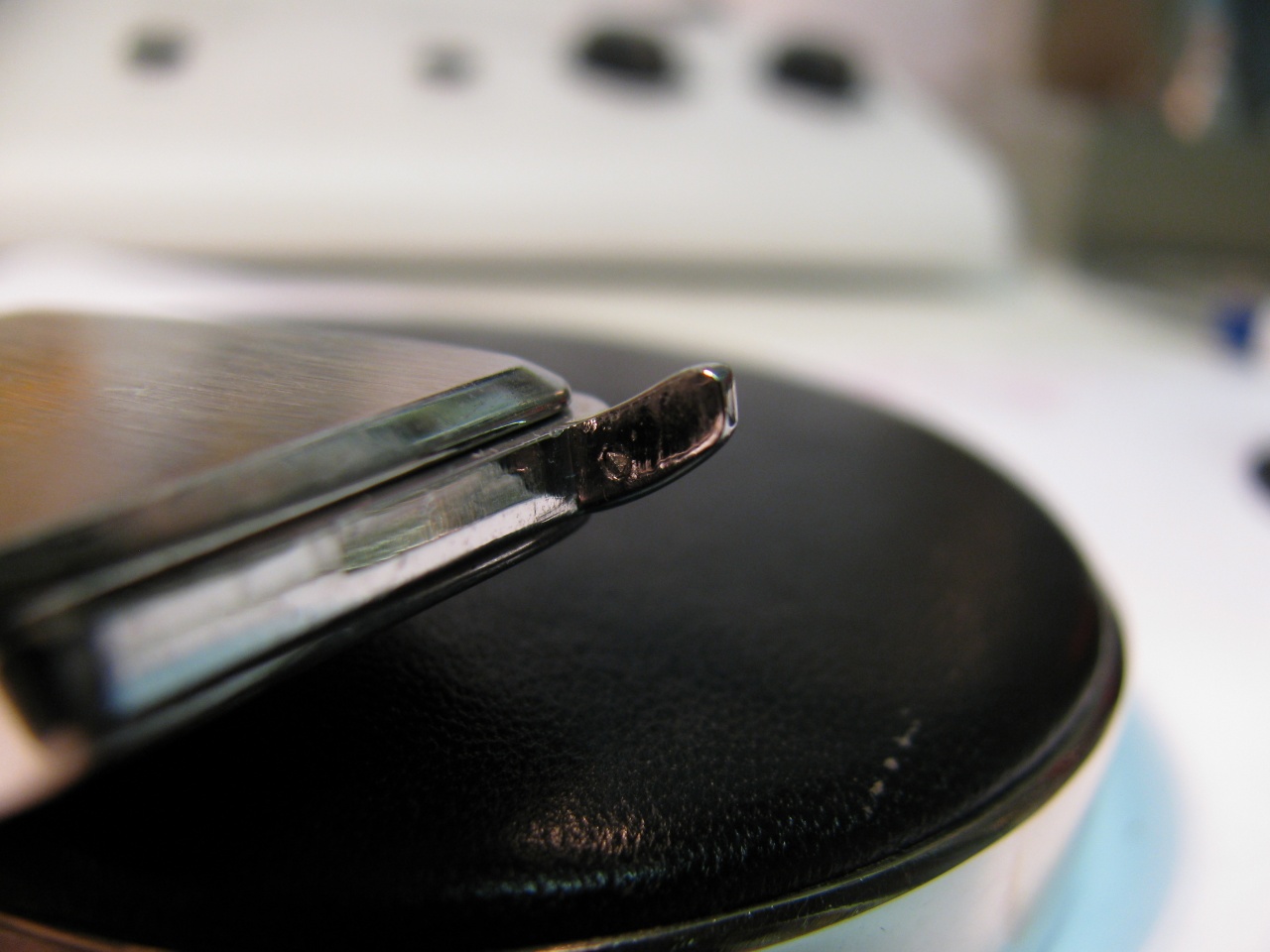

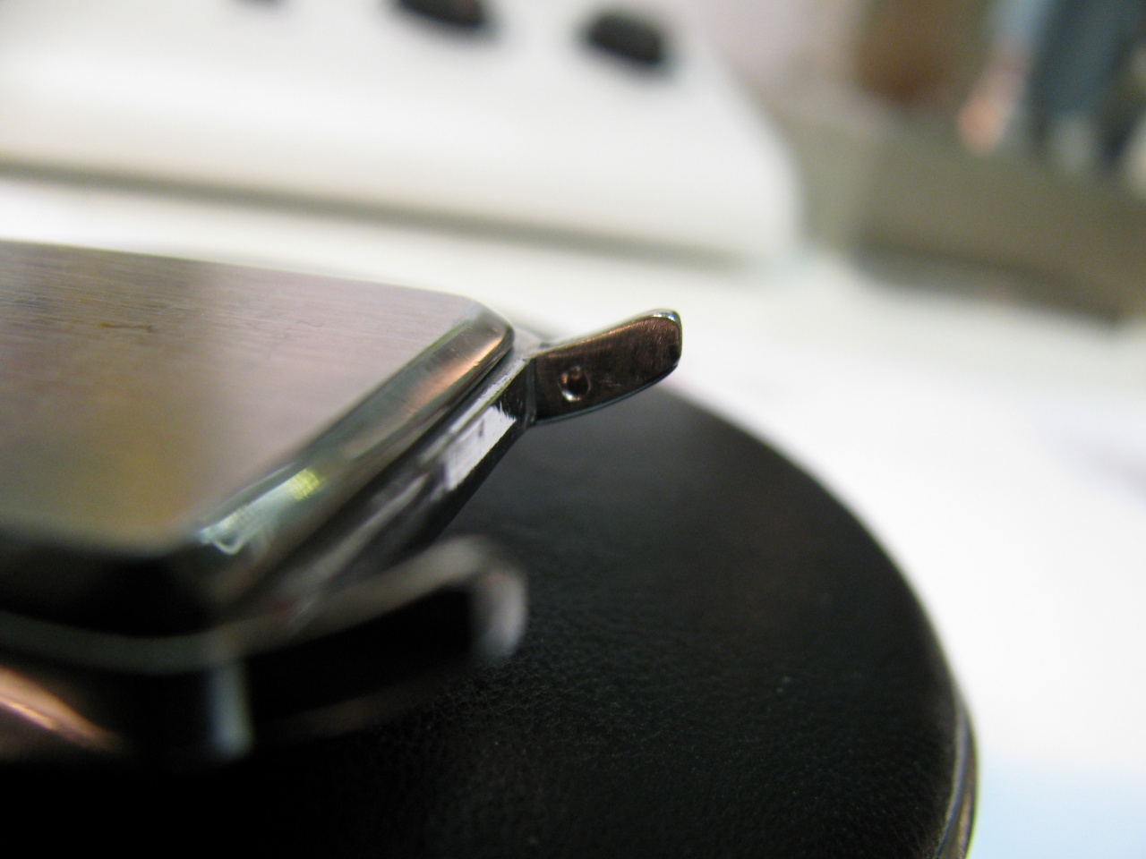

Сообщение от UNIMOG Посмотреть сообщение
... часть штифта осталась в отверстии проушины...
Вариант с высверливанием не подойдет, так как под прямым углом ничего не вставить из-за выступающей окружности корпуса...
С кислотой не пробовал, а вариант высверливания, постоянно применяется. Можно вручную или на станке или бормашиной. Небольшой угол наклона сверла, на качество сверления не влияет.
Фотки старые, сам процесс не показан.

Да о том и речь, что дело на пару минут.
