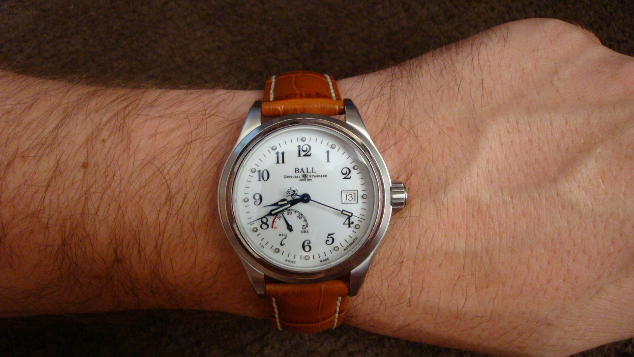

1)ETA 2836-2. ,были периоды когда носил часы (не снимая) месяц-не вставали никогда
2) 2892 в тех часах что на фото заводились с 1\2 до полного за несколько часов в офисе и никакого разговора о том что бы встали не было.
Вот как-то так.
Я правильно понимаю, что вопрос неэффективности подзавода не к калибру а к У(ю)лиссу нашему Нарди(э)ну? У меня же нормально работал.
