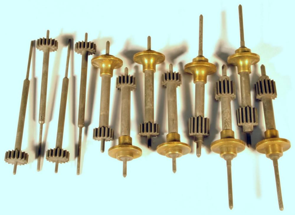

если делать механизм качественно, то разбирать необходимо. Если вы загадили механизм этим wd40 , то тем более нужно это отмыть.
на счет смазки - может подойти для нагруженных цапф, валов барабанов
интересно найти густую белую шимановскую смазку, которой они на заводе смазывают втулки и механизмы переключения в ручках дуал-контрол
часовые детали после wd40

Фига себе! Я думал, в ВД40 еще силиконовая смазка присутствует, ан нет, сплошной керосин!

Господа, судя по тому, как обсуждается тема велосипедов я делаю вывод, что тефлоновую велосмазку можно попробовать применить для часового механизма))))))
Dima343, спасибо за фотки. А то все ругаются на WD-40, но не совсем понятно из-за чего.
