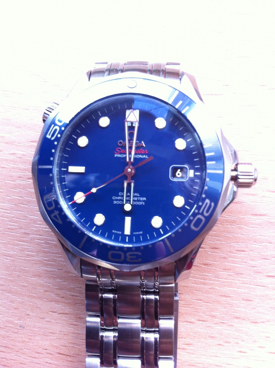

А сфоткайте так, чтобы часовая стрелка была на 6, а минутная СТРОГО на 12. Объясню. Вы пытаетесь достаточно толстой часовой стрелкой, на глаз поймать середину метки- это сложно+ небольшой люфт в стрелках при выставлении всегда и у всех имеется, поэтому погрешность из 60 в 2 минуты вполне допустима, кмк. Могу ошибаться. Но все-таки, поставьте минутную на 12 и сфотографируйте, пожалуйта.

Возможно.

Сообщение от дима2309 Посмотреть сообщение
Не , это перебор. Не знаю , брак производителя это или другие причины. Но это косяк. Причем не микро.

Расхождение стрелок можно заметить когда минутная стоит напротив 12-ти. Тогда будет видно, на сколько отклонилась часовая.

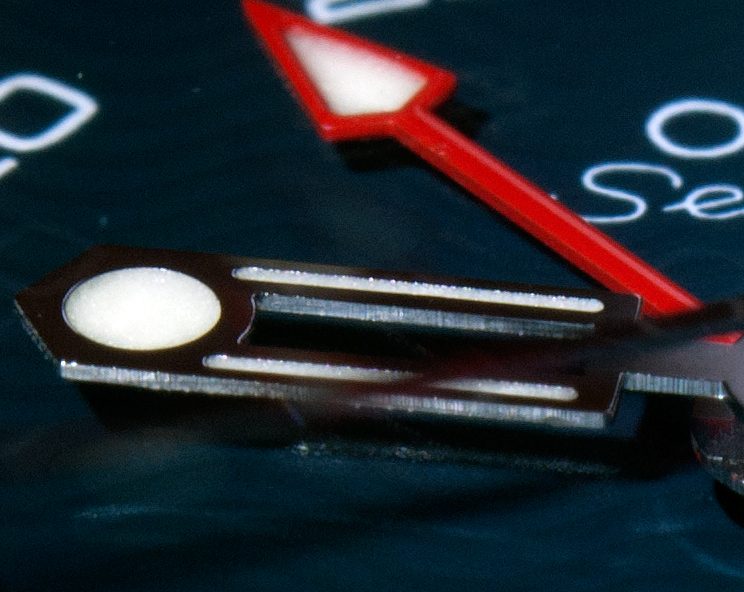

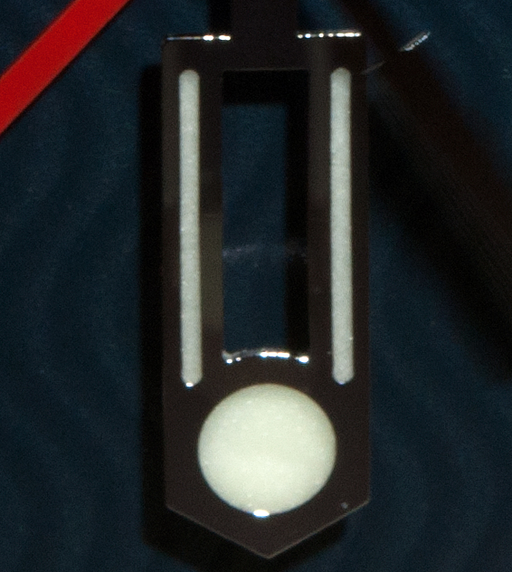

На счет люма: надо глядеть при большом увеличении, может быть элементарно блик на более-менее ровно отрубленной грани стрелки. Фото с телефона ни-о-чем, попробуй вообще что-то разгляди. А вообще, не советую вам покупать макрики с большим увеличением или микроскопы, жизнь вообще сташной покажется.
Для сравнения, 100% кроп старого симастера. Поглядите на грани стрелок. Как такие грани бликуют в принципе - вопрос. Но ведь бликуют! Люм лежит ровно.
Да, и еще, фоткать надо строго из вертикального положения, чтоб объектив находился строго по центру цифера, иначе перспектива еще много сюрпризов вам преподнесет. Берете камеру с хорошим макриком, вешаете на штатив, все выравниваете, выставляете, на пульт ДУ, кладете ровно часы на указанное место и вуаля, все свои догадки опровергаете и находите много новых причин повозмущаться
