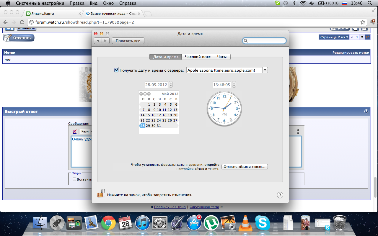

Очень удобно замерять точность хода по компьютеру, любой ноутбук сам синхронизирует время с интернета. Например у меня.
Название: Снимок экрана 2012-05-28 в 13.46.05.png
