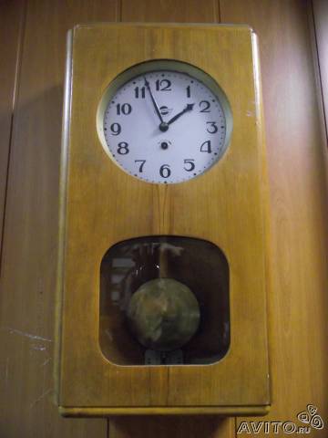

Уважаемые мастера-часовщики, если можно, ответьте на такой вопрос... Мне недавно отдали настенные часы "Янтарь" 60-х годов без боя. У часов отсутствует маятник, но сами они в рабочем состоянии. Скажите, от каких часов подойдет маятник? Есть вариант - от "Янтарей" с получасовым боем... И вообще подойдет ли от любых модификаций настенных часов "Янтарь"?

Ищите оригинал, должны валяться на разборке у "старых "часовщиков

Они разные. Длинные и короткие. Вам нужен соответствующий. Судя по годам выпуска, скорее всего, вам нужен короткий.

Поправьте меня, если что, но, по-моему, около 30 сантиметров должен быть по длине стержень...
...Это результат сегодняшних поисков в Интернете.
... Подскажите, пожалуйста, точную длину, чтобы знать, какой маятник искать.
Вот фото. Извиняюсь, что позаимствовал с "Авито" - фотоаппарата нет под рукой. У меня точно такие же часы.
