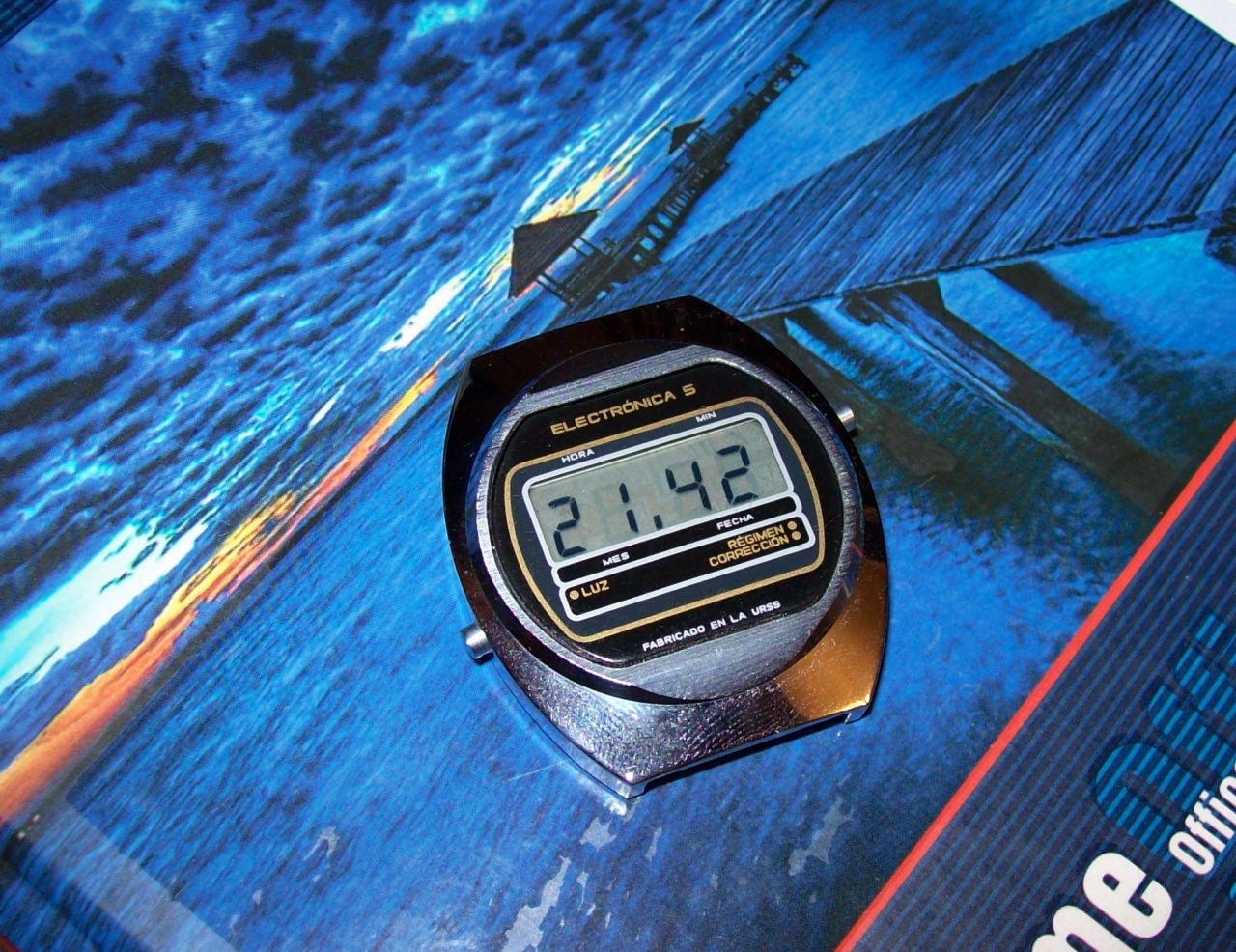

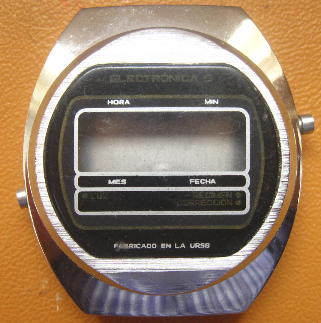

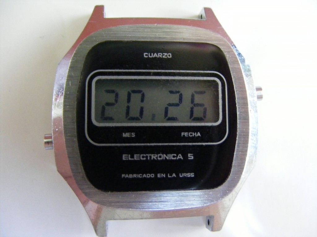

Добрый вечер! От какой модели подойдет модуль к этому корпусу (фото №1). Расстояние между кнопками как на фото №2.

Вроде как эти, 30351:
http://invariant.16mb.com/chasy/inde...se_item&mid=47

У моего корпуса расстояние между кнопками меньше...не подходит

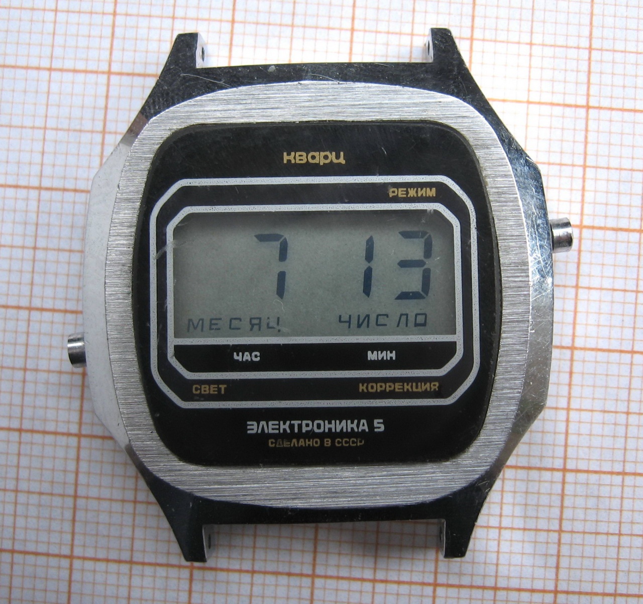

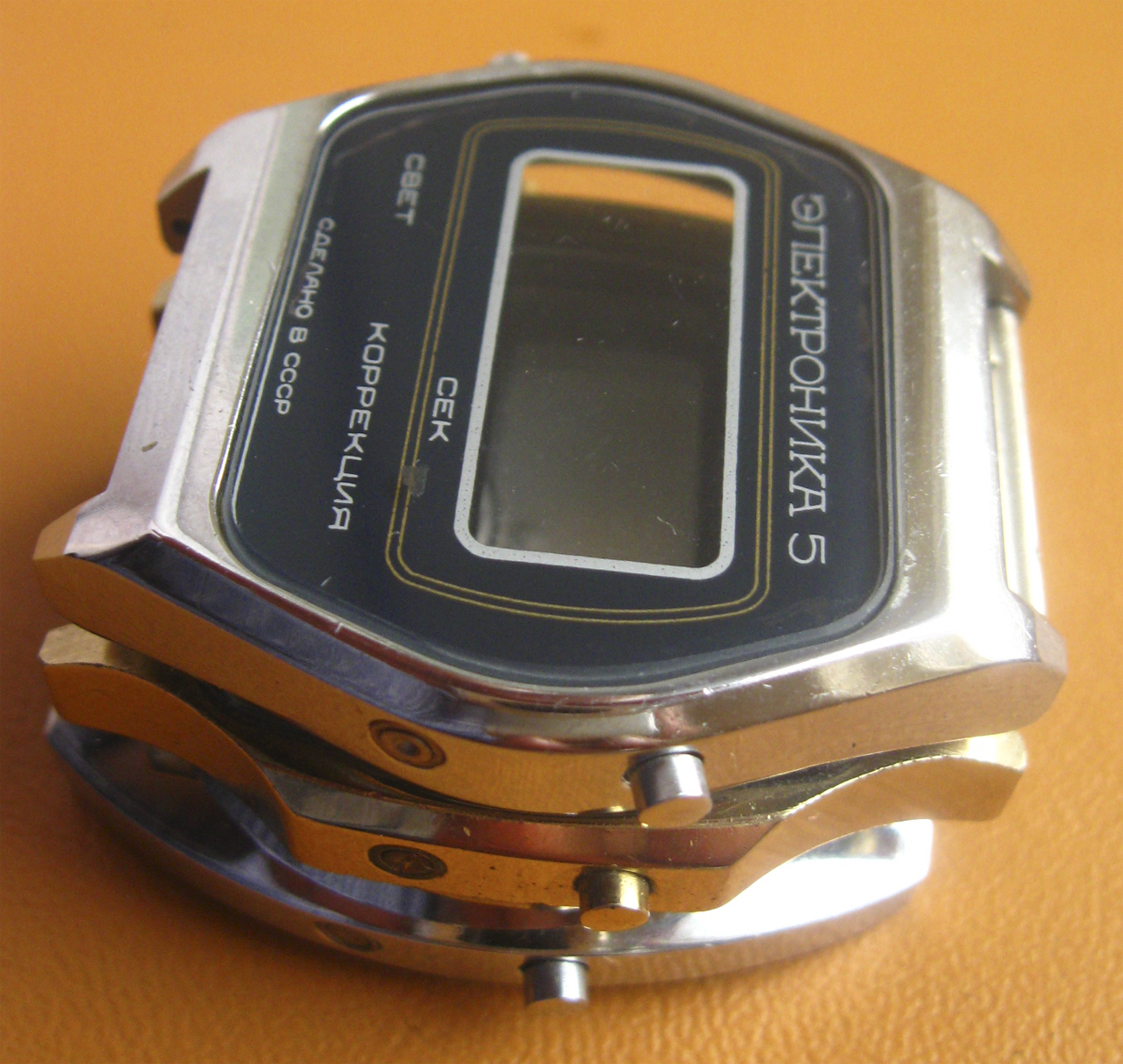

MrBerelex, у Вас корпус от Э-204А той версии, в которой используется модуль с надписями на дисплее МЕСЯЦ ЧИСЛО.
ID:	316269 Нажмите на изображение для увеличения
Надеюсь, Surok не обидится, что я использовал одну его фотку.

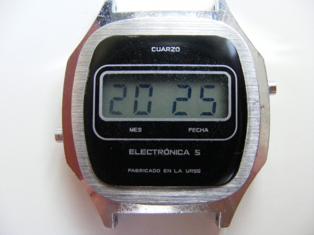

У моего корпуса высота окна для дисплея 7,3 мм. Будут видны цифры и буквы?

Цифры видны будут, а буквы нет. Объясняется это, как по мне, очень просто. Поскольку часы в экспортном исполнении и надписи на стекле на испанском языке, то, чтобы не пугать наших братьев, например, с Кубы непонятными для них надписями МЕСЯЦ и ЧИСЛО (а таких "испанских" ЖКИ, похоже, не было), на Электронике было принято решение просто уменьшить по высоте окошко на стекле. А что, очень лаконичное решение.
У Вас индикация будет выглядеть примерно так:
ID:	316385 Нажмите на изображение для увеличения

Выбора нет... Буду искать модуль от 204А... и учить испанский. Спасибо!!!

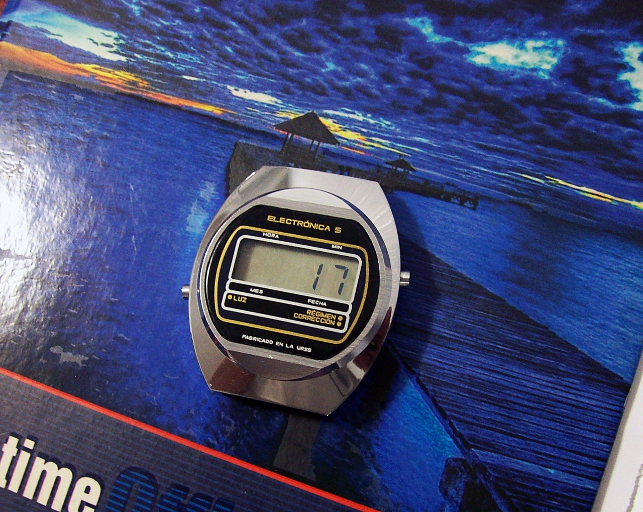

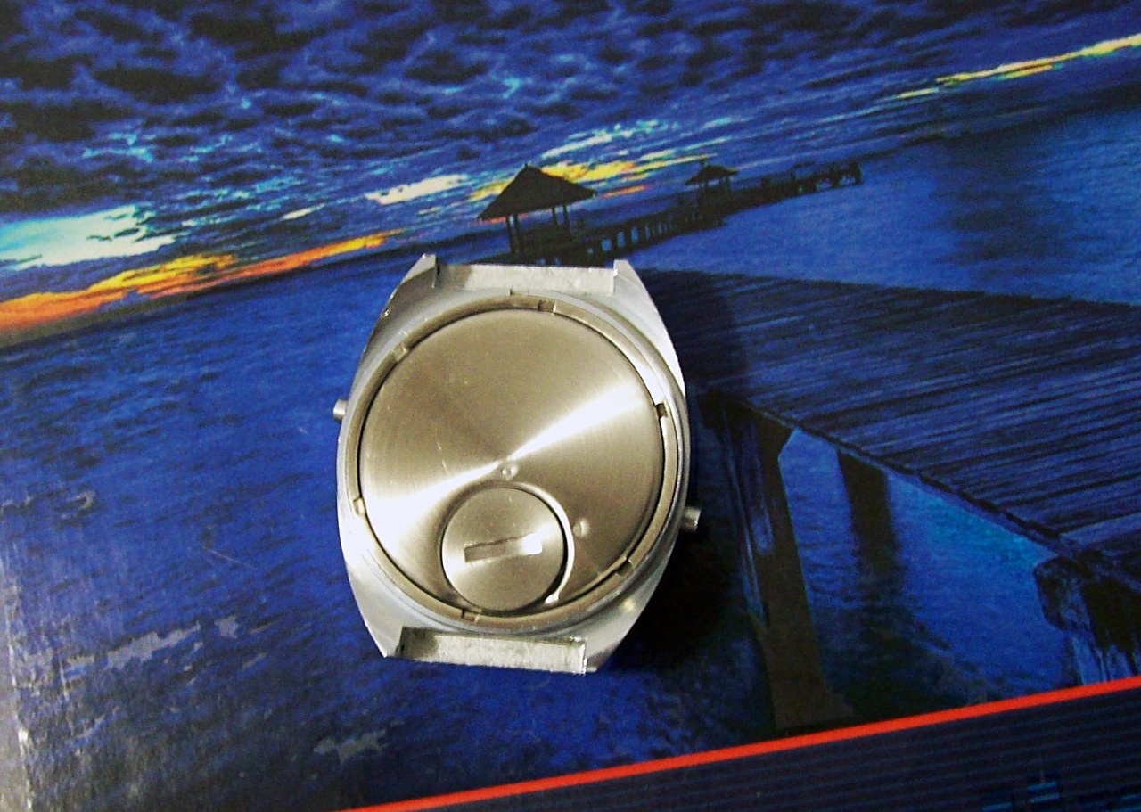

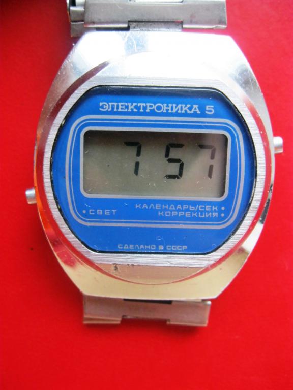

Спасибо WhiteLion
а то чесал бы голову, что за модуль внутри стоять должен
вот собрал в кучу
одно плохо надпись "число" и " месяц" как суслики из анекдота
-ты видишь суслика
-нет
-а он есть
кстати модуль с микросхемой внутри (коричневый прямоугольник с ножками)

принимайте поздравления! А модуль у Вас классический для Э5-204Б.
