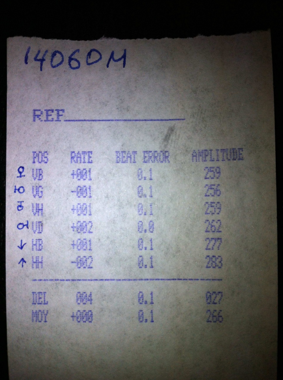

ТС.
Надо идти с часами в хорошую мастерскую для проверки точности хода в шести положениях.
Мастер должен поставить часы в специальный измеритель и прокрутить их.
По окончанию измерения он должен распечатать отчет об измерении. такой как на фотографии.
Первая колонка - это положение часов при измерении.
Вторая - точность хода в этом положении (сек/сутки).
Третья колонка - так называемая выкачка (не должна превышать 0,5, чем меньше, тем лучше).
Если погрешность во второй колонке не превышает -4/+6, а выкачка не больше 0,5 - то ничего делать не надо.
Если погрешность больше - идете туда где покупали часы и предъявляете им претензию на основании результатов измерений.
Не хочу делать никаких прогнозов, но похоже у ваших часов выскочил волосок от толчка или несильного удара. Такое бывает.
