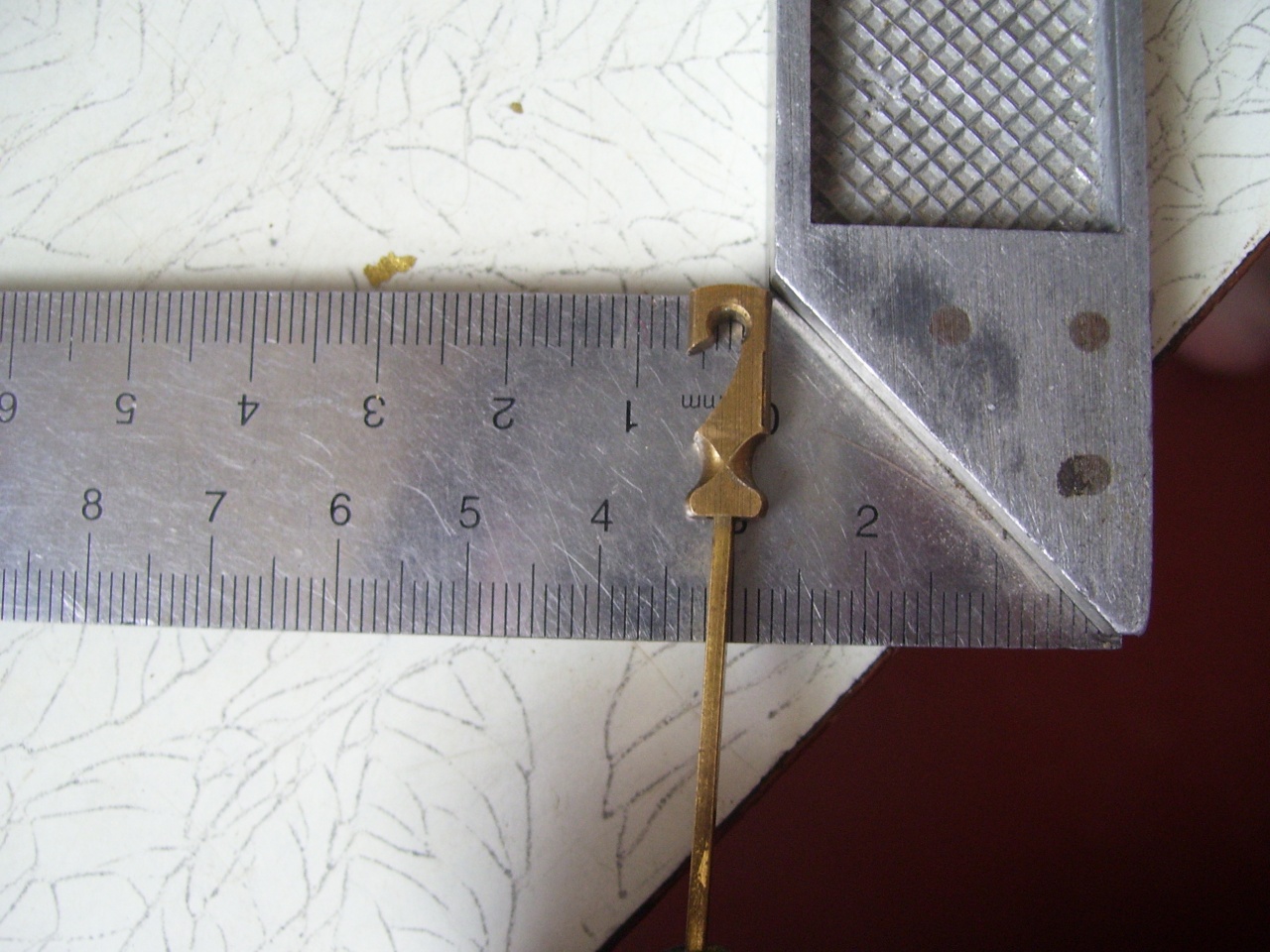

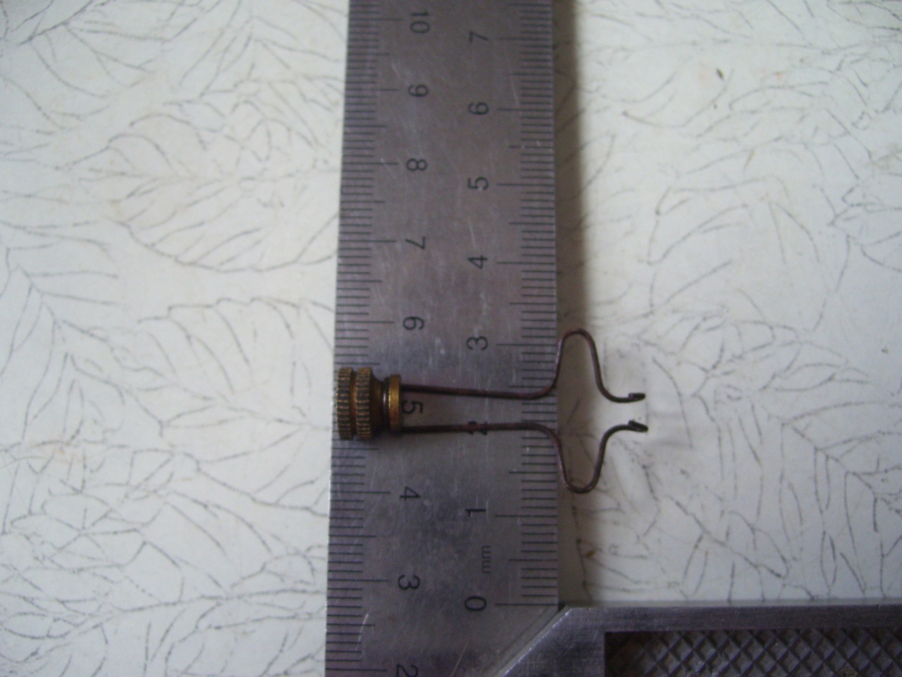

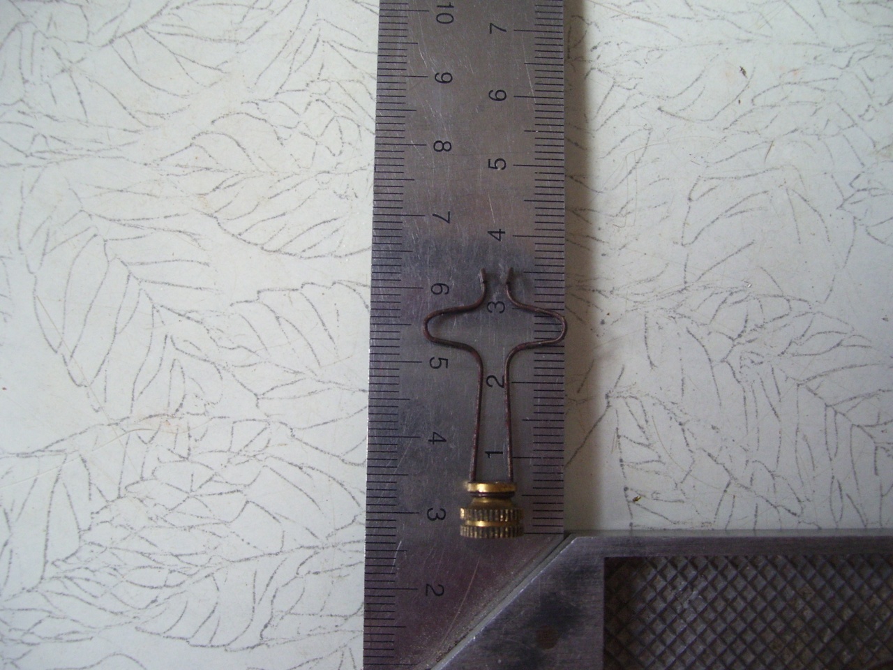

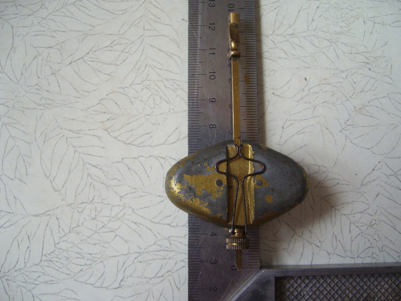

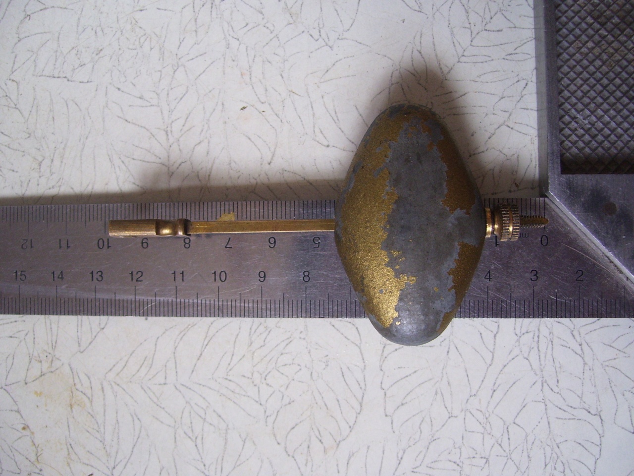

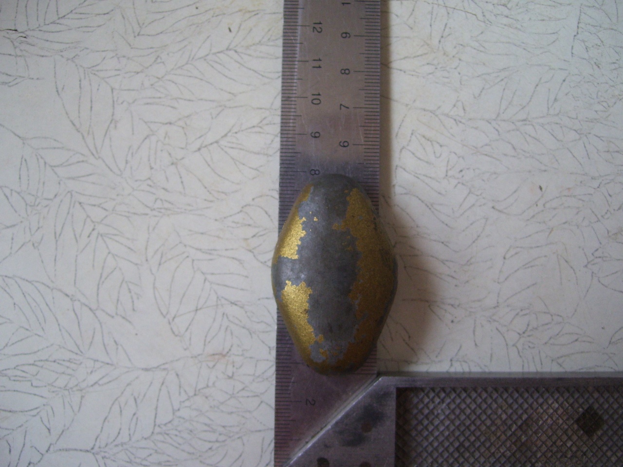

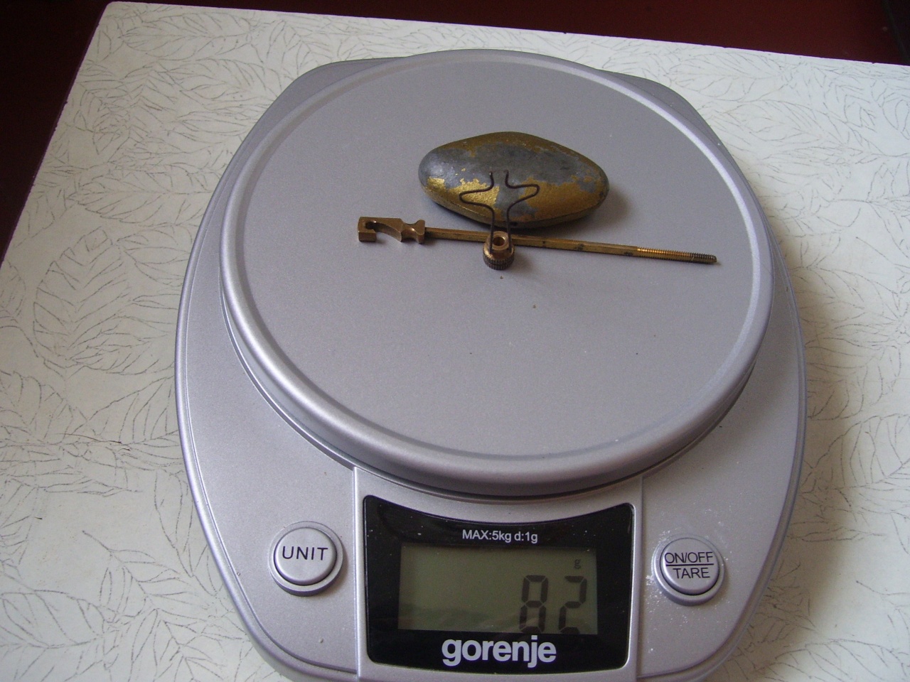

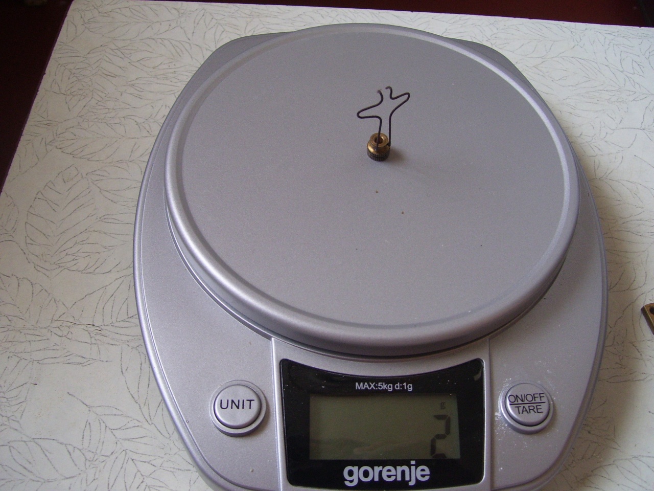

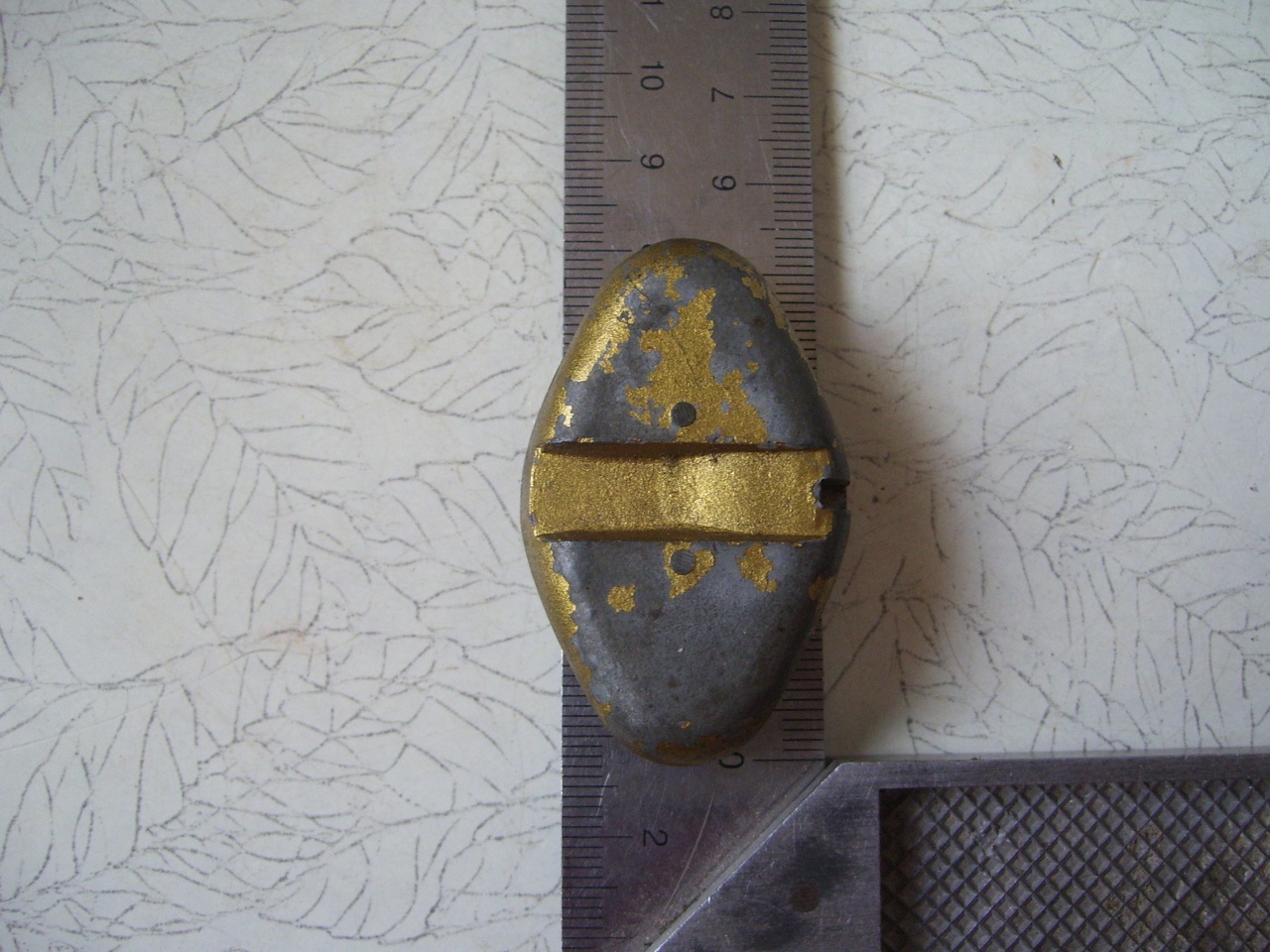

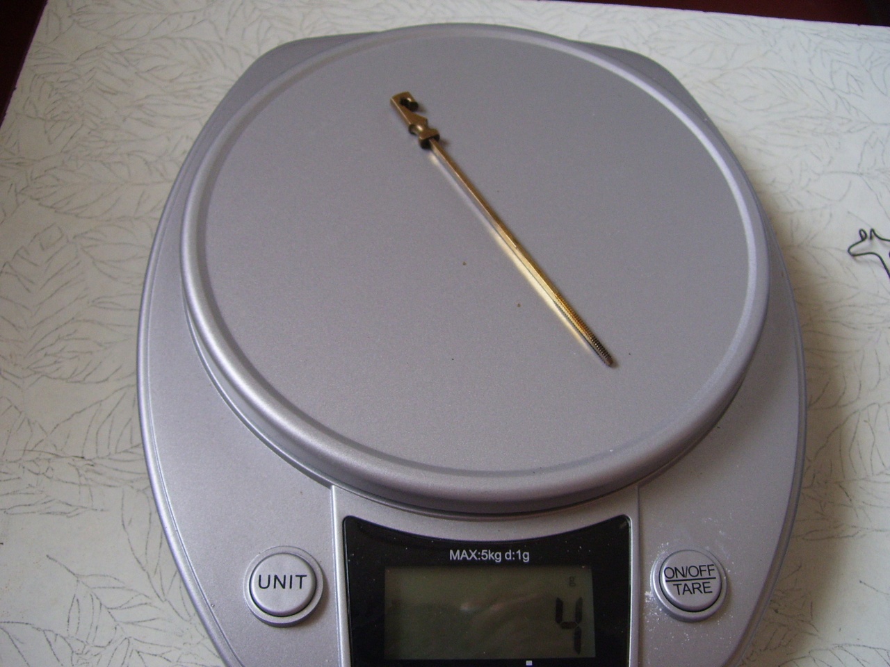

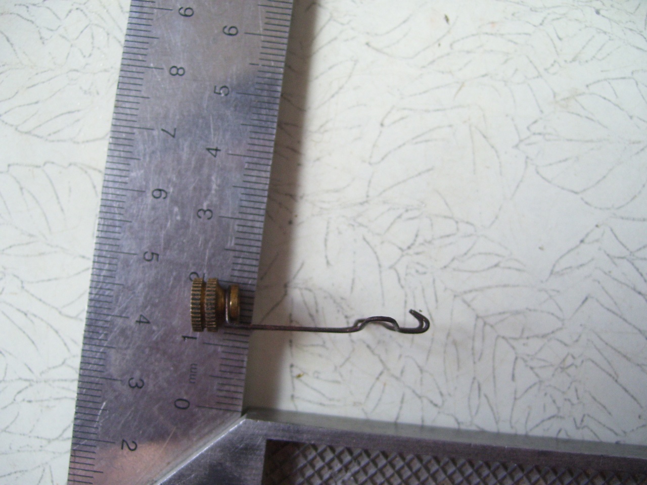

если что - велкам, надеюсь, поможет

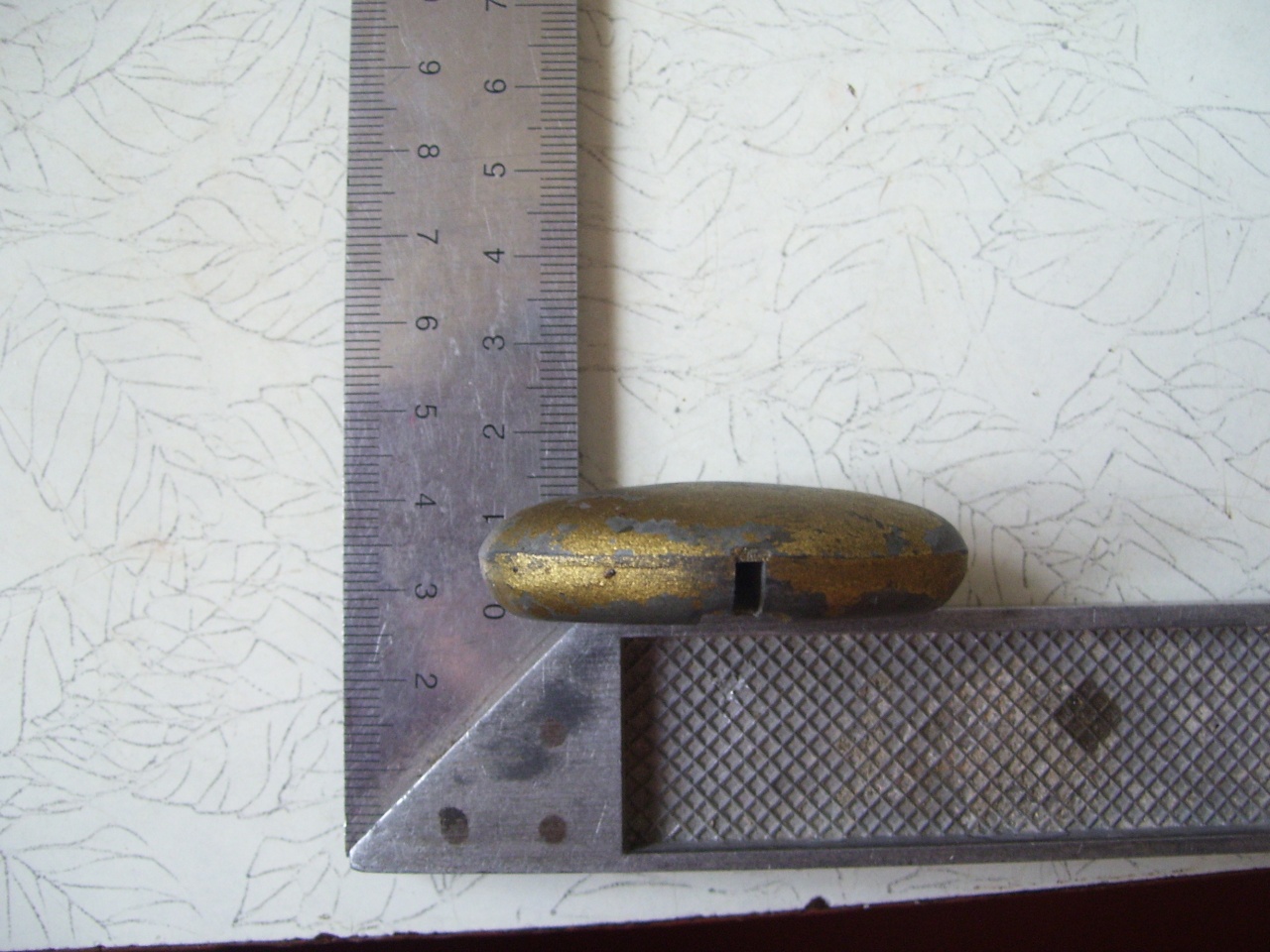

по Динг-Донгу - звук получился очень приличным!
ID:	253590   Нажмите на изображение для увеличения
ID:	253591   Нажмите на изображение для увеличения
ID:	253592   Нажмите на изображение для увеличения
ID:	253593   Нажмите на изображение для увеличения
ID:	253594   Нажмите на изображение для увеличения
ID:	253595   Нажмите на изображение для увеличения

Спасибо большое!!! Пошел скусывать лишний свинец, а потом "утоньшать" стрелочку. Долго искал кусочек тонкой латуни. Взгляд упал на старую удочку. А у нее соединительное коленце как раз примерно из того и сделано. Распрямил и в тисочках надфилем...... :-))
Если нужна будет помощь, всегда готов как пионер!
