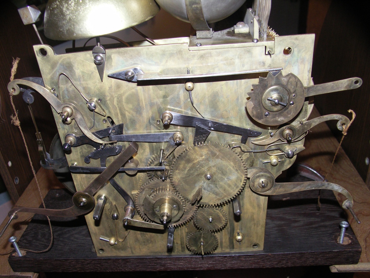

А ось вот этого рычага неподвижная или имеет поперечный ход?

Сам отвечу, точно неподвижная, на механизме нет дополнительного отверстия для рычага отключения боя, да и рычаг активации обычный, без дополнительного штырька.

видео, прошу прощения за паршивое качество.

Спасибо, Игорь. Попадалась такая система. А ось на задней платине лепестком подпружинена? Может так сделать как на фото и не изобретать...

Видео посмотрел, спасибо. Наверно так и сделаю!

Игорь, ось на задней платине лепестком подпружинена?

в данном случае подпружинен рычаг, а на моих напольных именно ось на задней плате.

Вот простой вариант - левый нижний тупо поднимал все флажки стопоров в верхнее положение - стопорилось колесо со шпилькой флажком в предбьющем состоянии. И ни каких подпружиненых осей для этого не надо.
