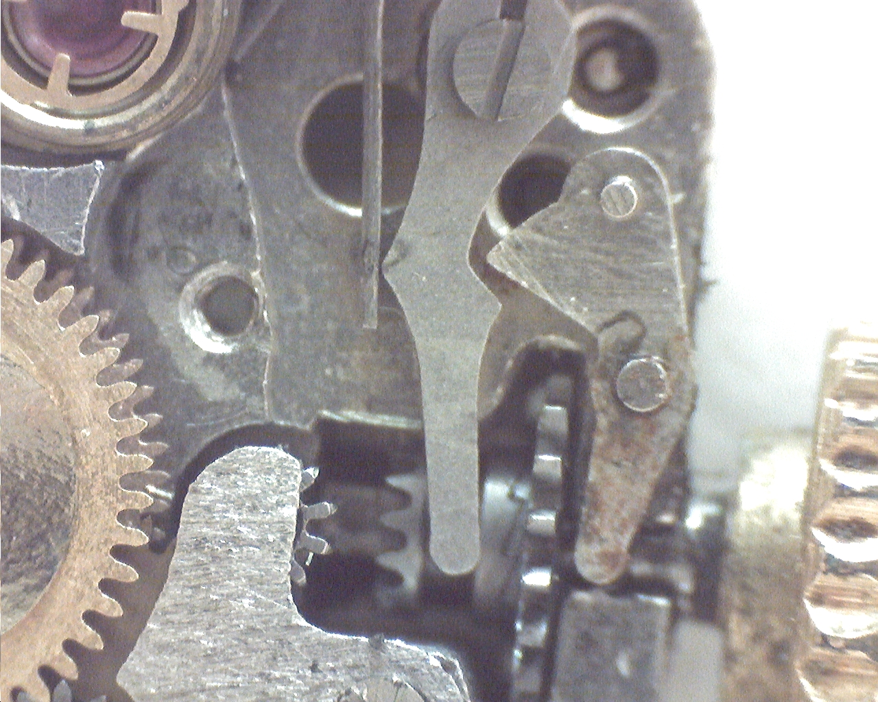

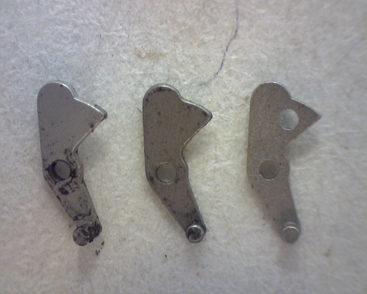

Добрый день. Андрей уже ответил, добавлю несколько фото. Заводные рычаги тоже подходят.

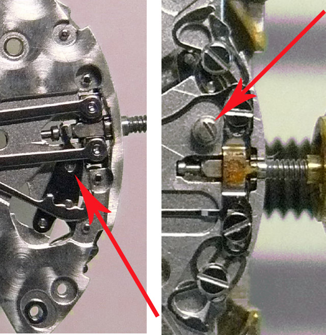

Сообщение от Андрей Крукович Посмотреть сообщение
И у 1601 в рычаге нефункциональное дополнительное отверстие, наверно только для того, чтоб их различать (от 1509)
Сообщение от lng Посмотреть сообщение

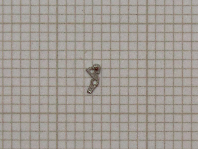

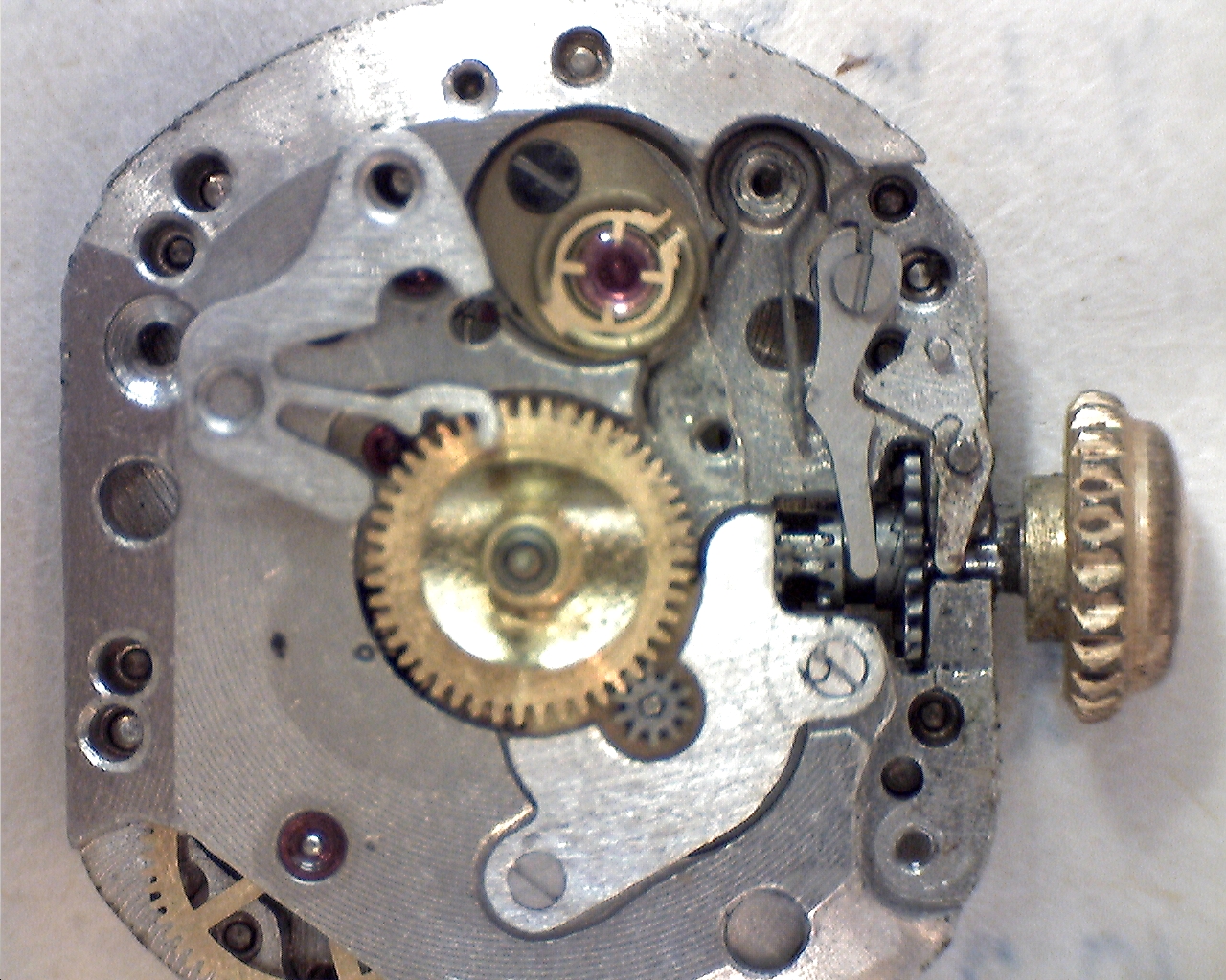

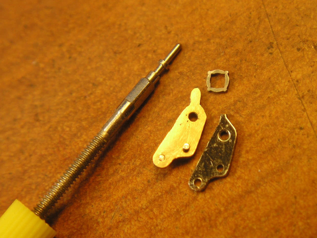

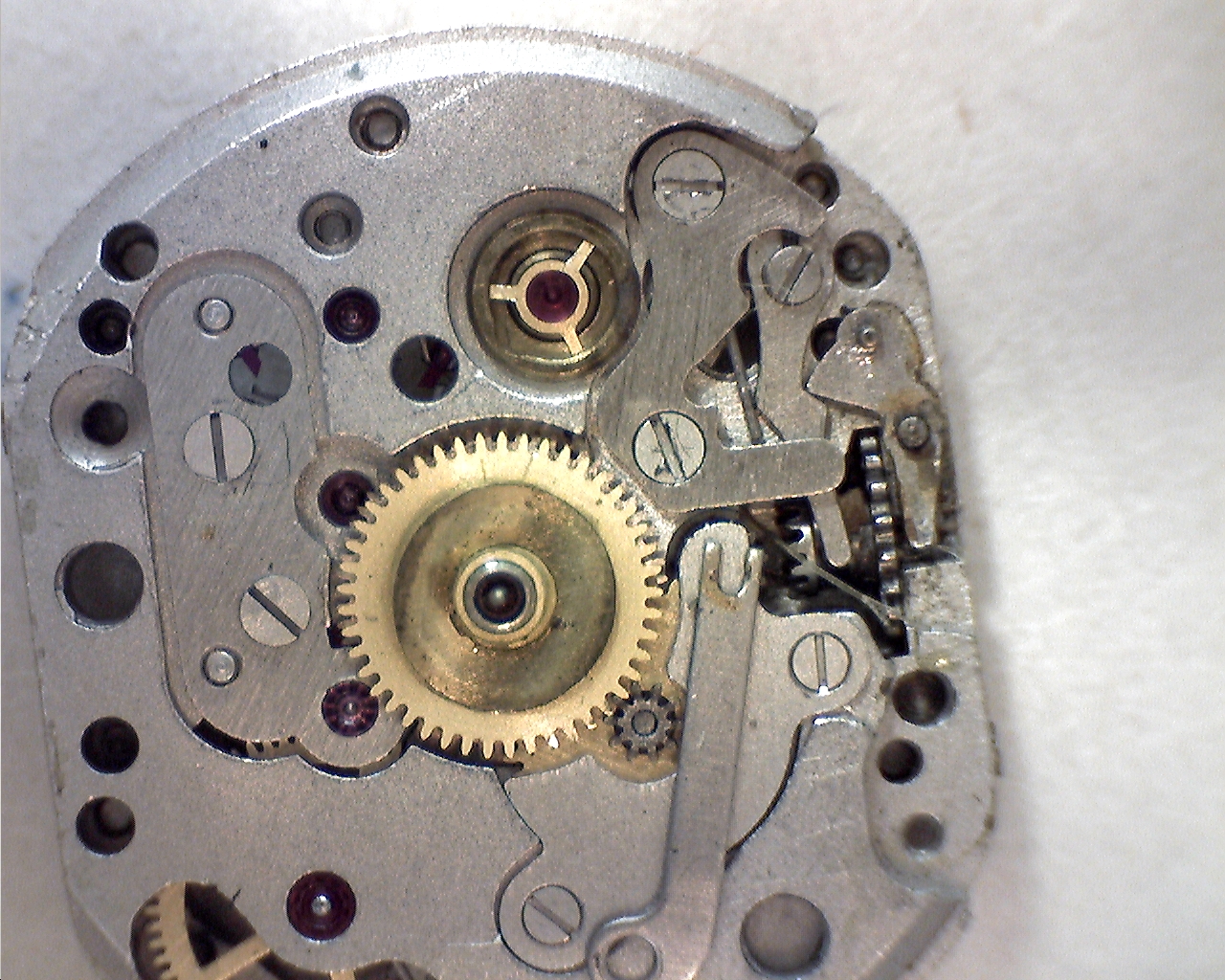

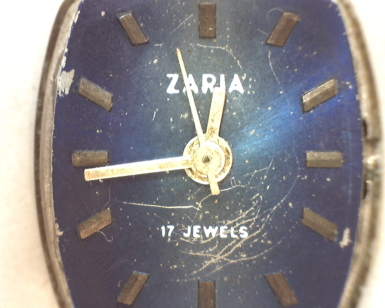

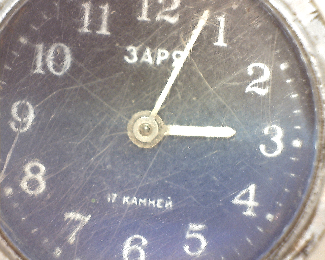

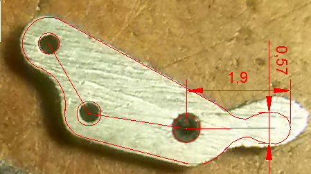

Добрый день,
Большое спасибо за помощь!
Удалось найти переводной рычаг от Зари 1601, теперь всё работает. Не говоря о том, что надо было переделать заводной вал от другого типа часов для замены недостающего. Удачно что размеры являются известным, из старого германского каталога. Заря калибр 15ХХ очень редка в Сербии.
Интересно то что старый сломанный рычаг имеет дополнительное отверстие, плюс он является очень тонким.
С уважением, Душан
Название: Zarya 443 - old.jpg

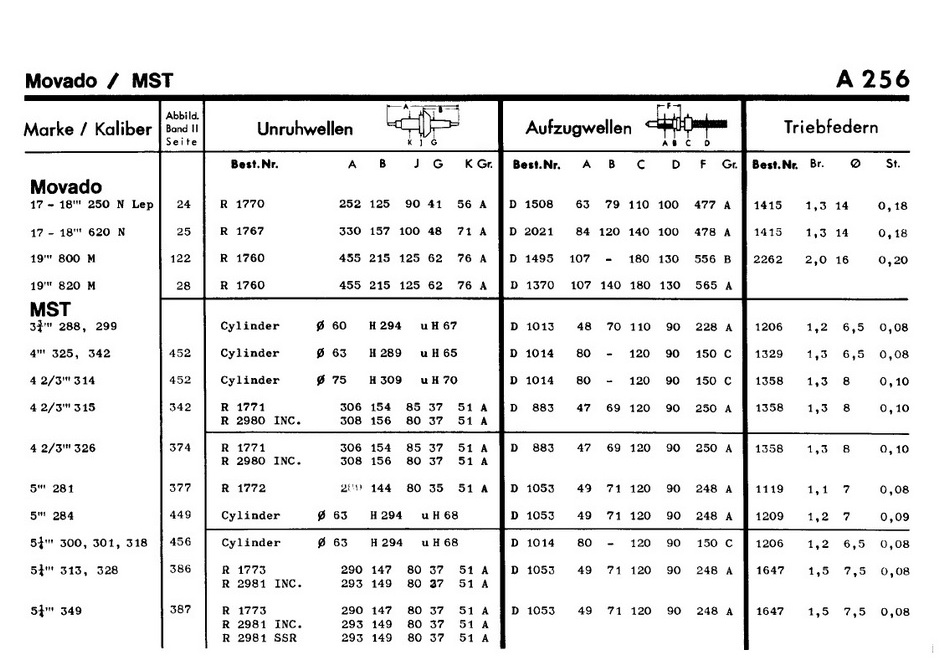

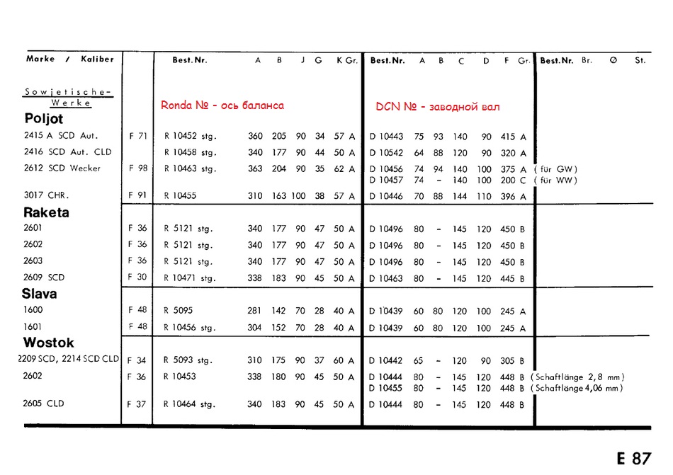

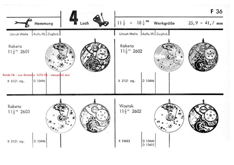

Как определить калибр часового механизма, если нет маркировке
Добрый вечер!
Для того, чтобы определить калибр часового механизма мы используем "отпечатки пальцев", на часах из каталогов часовых механизмов.
Элементами "отпечатков пальцев" часов являются:
- диаметр механизма,
- переводной рычаг,
- фиксатор переводного рычага и
- изображенные механизма со стороне циферблата.
Кроме идентификации, каталоги предоставляют информацию о осях баланса, заводных валов и пружины двигателя. В каталогах есть также и другие данные, относящиеся к данным механизмам.
В качестве примера прилагаю сканы страниц одного из каталогов часовых механизмов.
С уважением, Душан

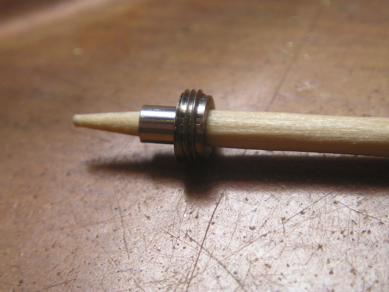

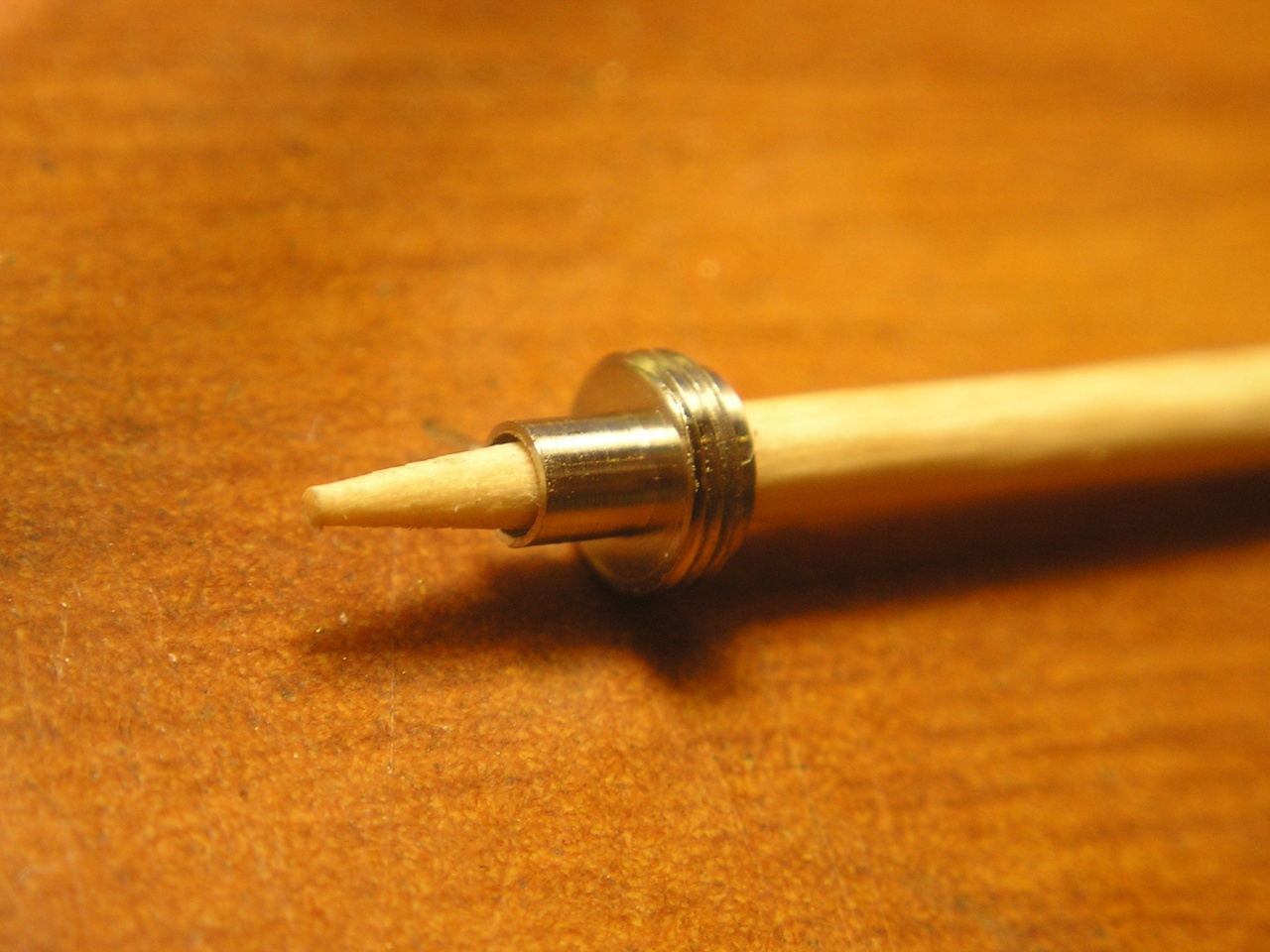

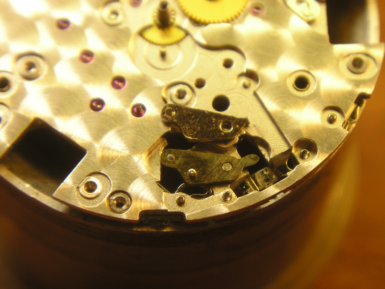

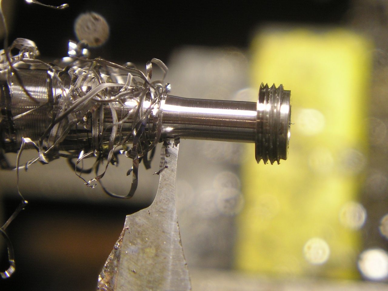

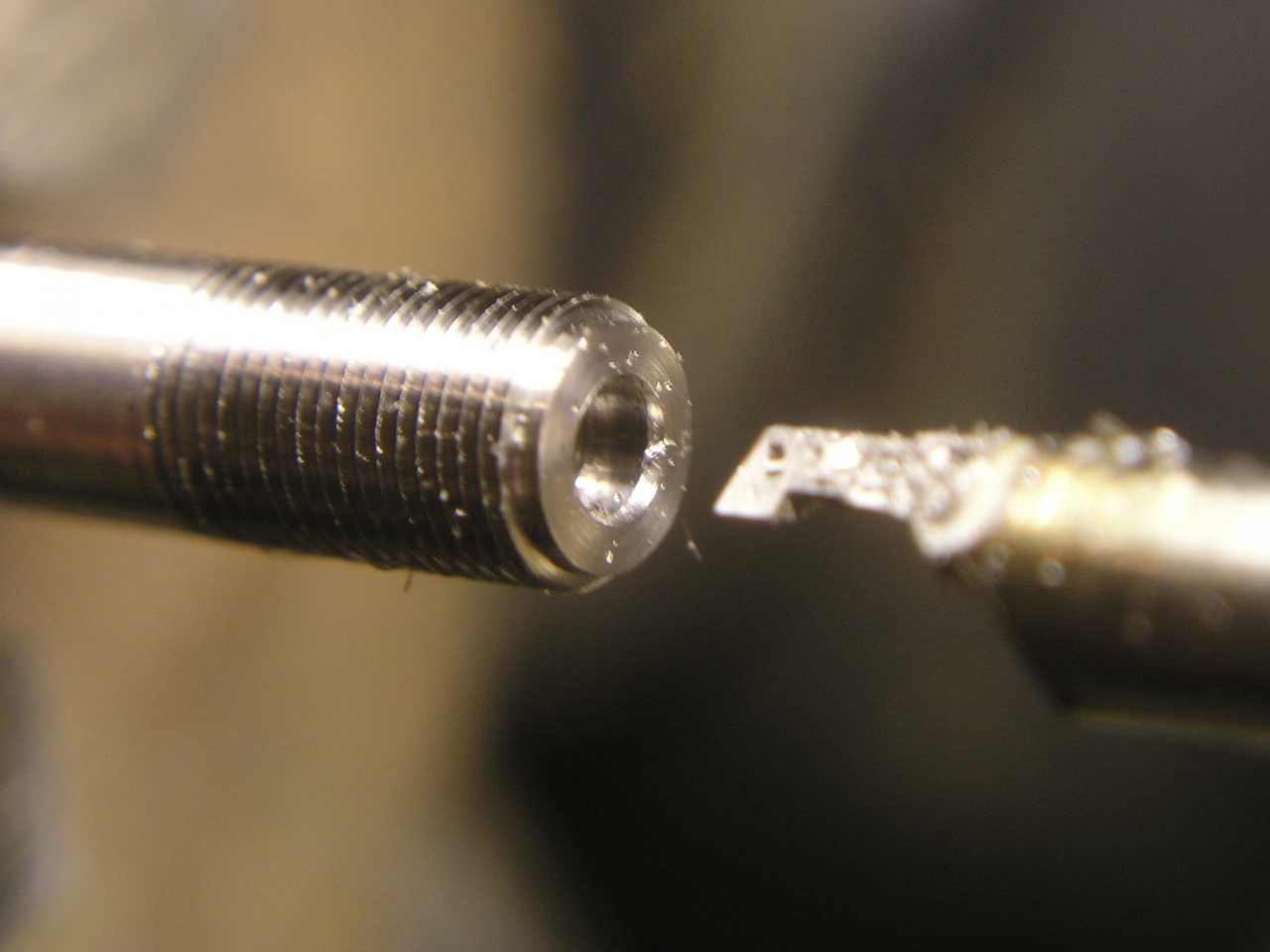

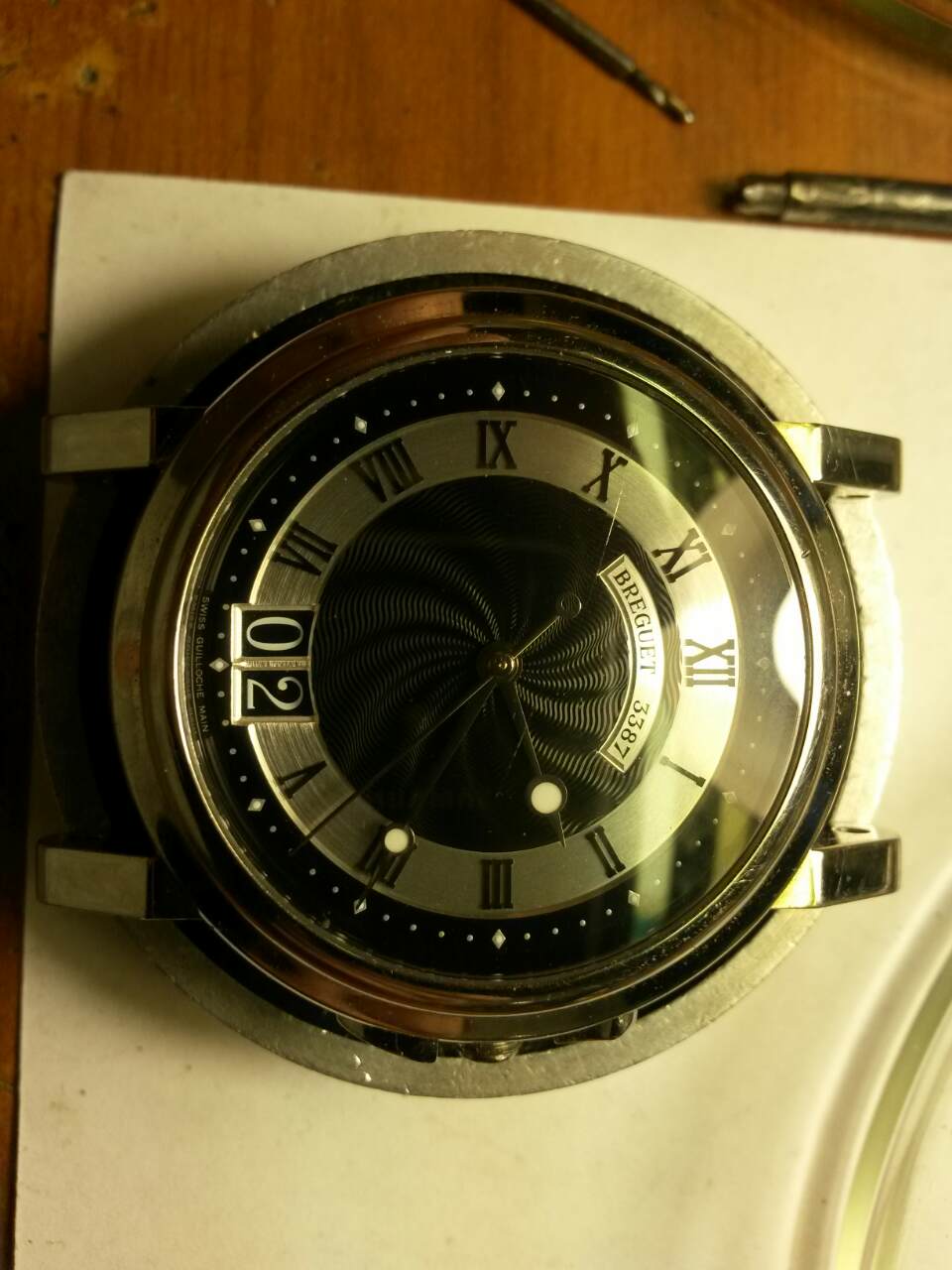

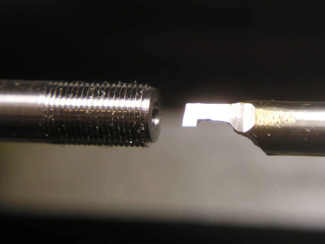

Резьбовая втулка для этого Бреге. Старую втулку вырезал развёрткой 2,0, новую запрессовал на эпоксидку.
Напоминаю на вский случай, рант откручивается.
http://forum.watch.ru/showthread.php...hlight=breguet

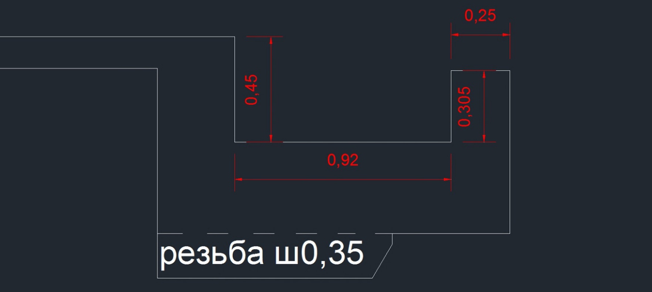

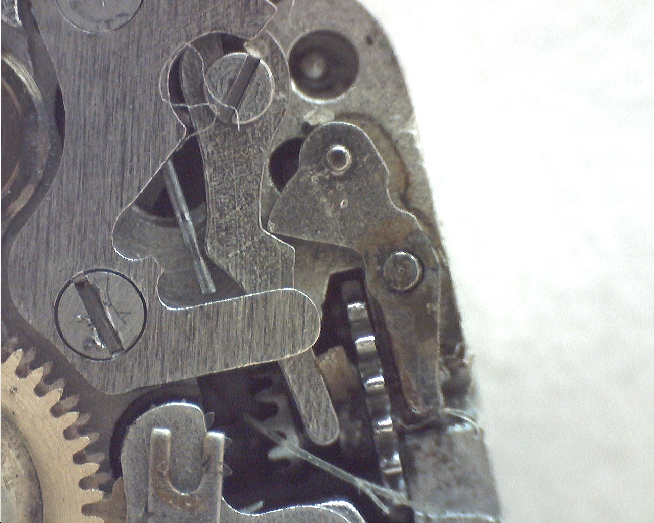

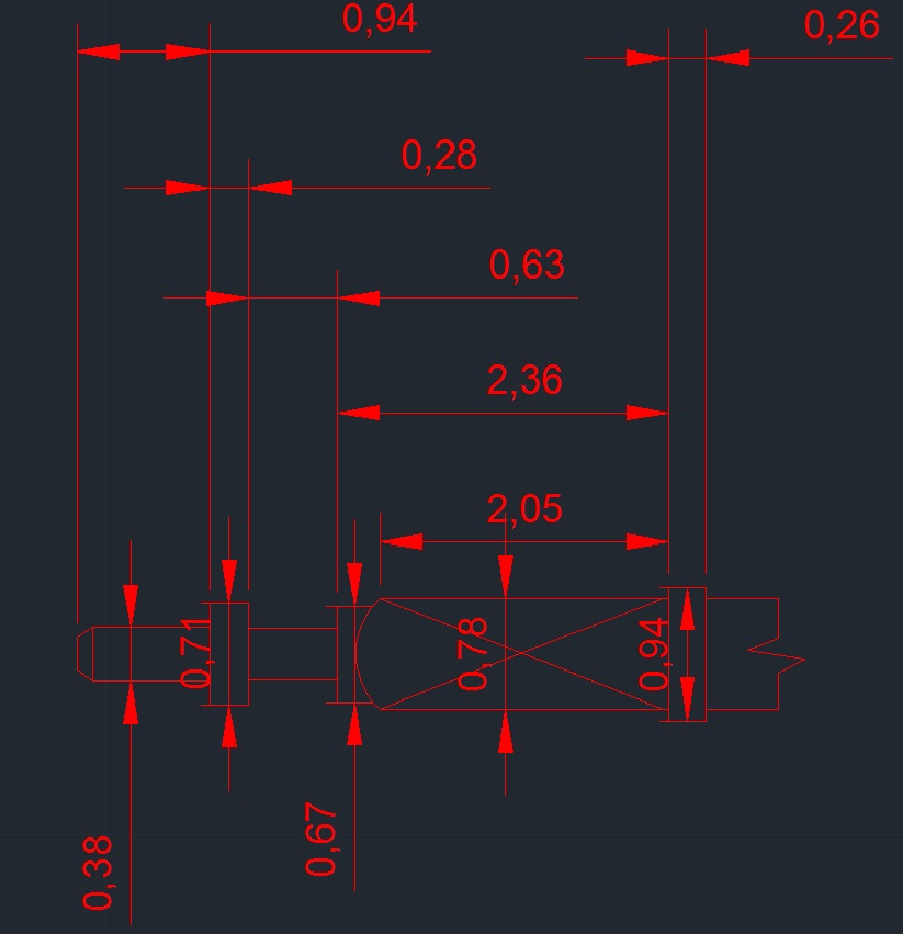

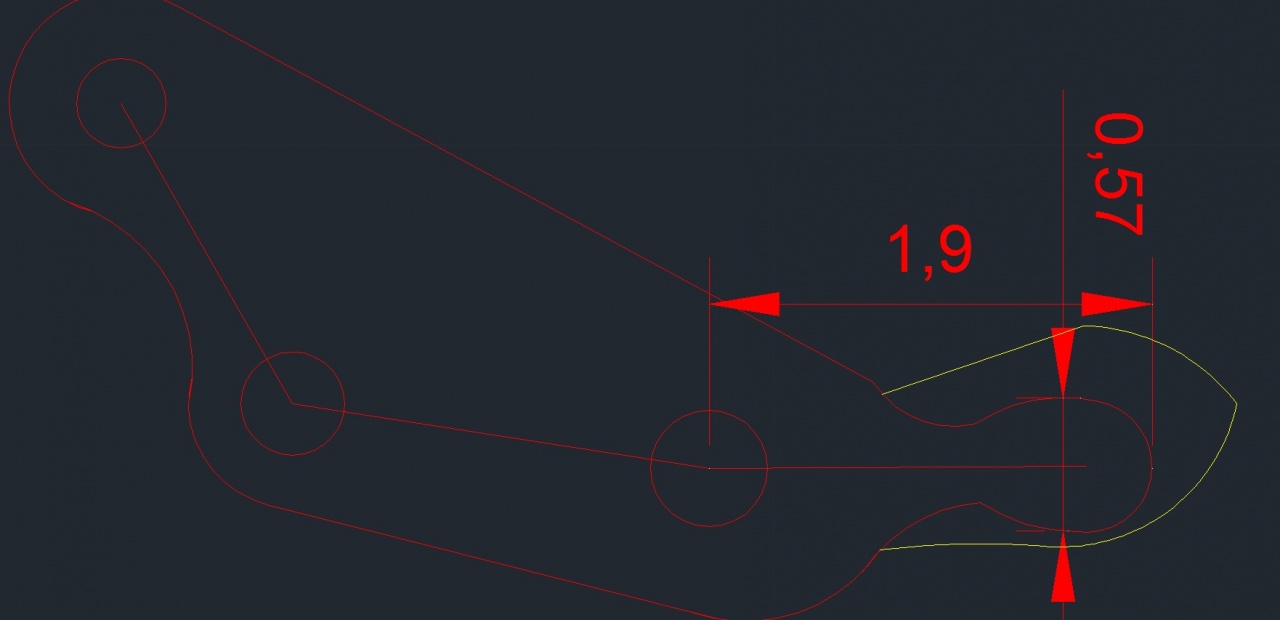

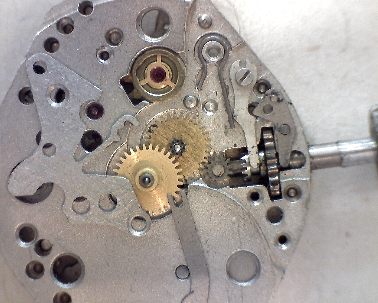

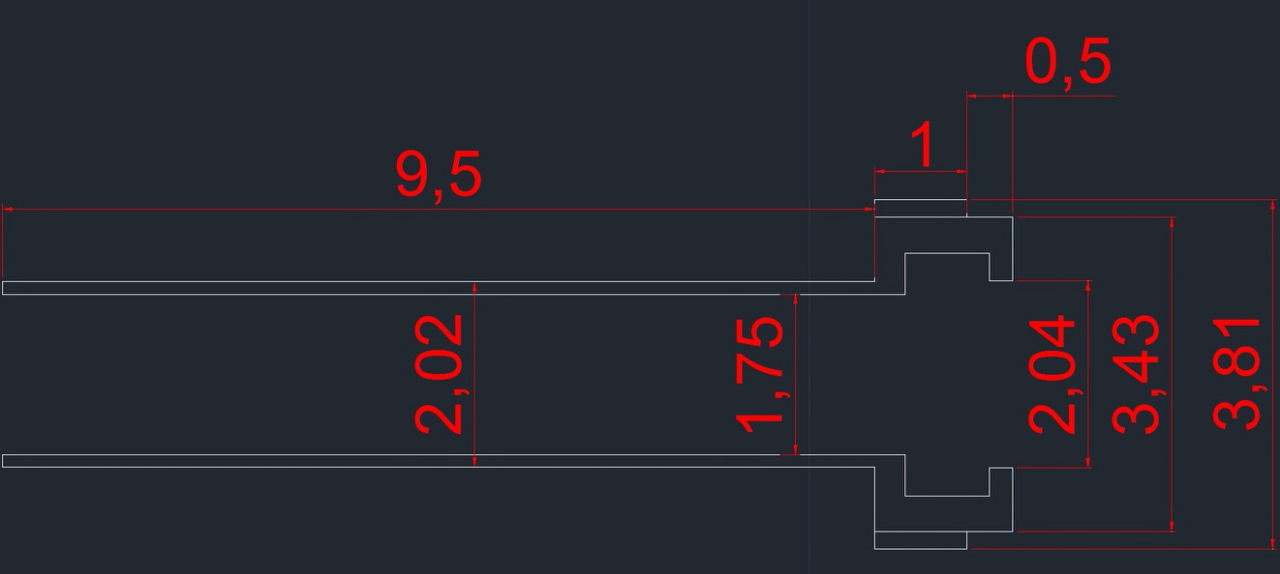

Благодаря вот этой теме, а именно фото Андрея Крукович:
http://forum.watch.ru/showthread.php...82%D1%8C%D0%B5
Я определил форму вала, переводного рычага и муфты.
Диаметр вершин муфты 1,6, впадин 1,2, толщина 0,27мм.
Делал её из Победовской переводной муфты, квадрат подошёл.
ID:	1794562   Нажмите на изображение для увеличения
