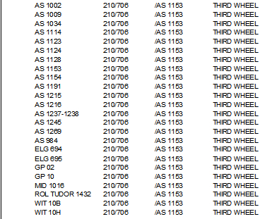

Возможно, что это механизм на базе AS 984.
Доброе утро, еще раз!
Если это есть калибр AS 984 то промежуточное колесо 210 может быть одним из любого из калибров со списка ниже.
Стоимость около $8 плюс почтовый расход.

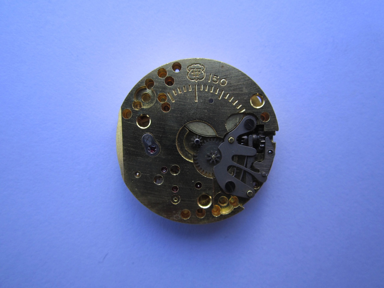

Большое спасибо всем откликнувшимся! Последовал совету и сделал фото клейма производителя! Померяли калибр....23,7. Надеюсь эти данные помогут!
Уважаемый Душан Грујић, как я и говорил, я в этой теме ноль, буду очень благодарен, если Вы поможете купить нужное колесо!

Ваш калибр - FHF 150, делавшийся еще в 20-х годах прошлого столетия. Имя производителя - FHF “Fabrique d'Horlogerie de Fontainemelon SA” (Fontainemelon). Мосты выглядят немного по-другому, но возможно это более поздняя модификация http://www.ranfft.de/cgi-bin/bidfun-...uswk&FHF_150_0
Кстати, упомянутая мной ранее компания A.Schield (AS) была дочерней фирмой FHF и использовала их многие разработки. Поэтому видимо и внешнее сходство механизмов. Запчасти для FHF 150 широко доступны в продаже.

Сообщение от 32wolf Посмотреть сообщение
Добрый день!
Как видимо всё есть возможно найти даже и колесо для часы. Клейм сам, в некоторых случая не достаточно, как показано на картинок ниже. Тоже калибр был изготовлен в двух размерах.
Я бы был рад помочь но я не живу в Украины, возможно некоторый из часовщиков (украинцев) может заказать Ваше колесо у Cousins когда он будет заказывать частей для себя самого. Стоимость промежуточного колеса для Вашего часы является недорогим.
Ваше колесо, на английскому, называется: "Third Wheel and pinion - 210 for FHF150"

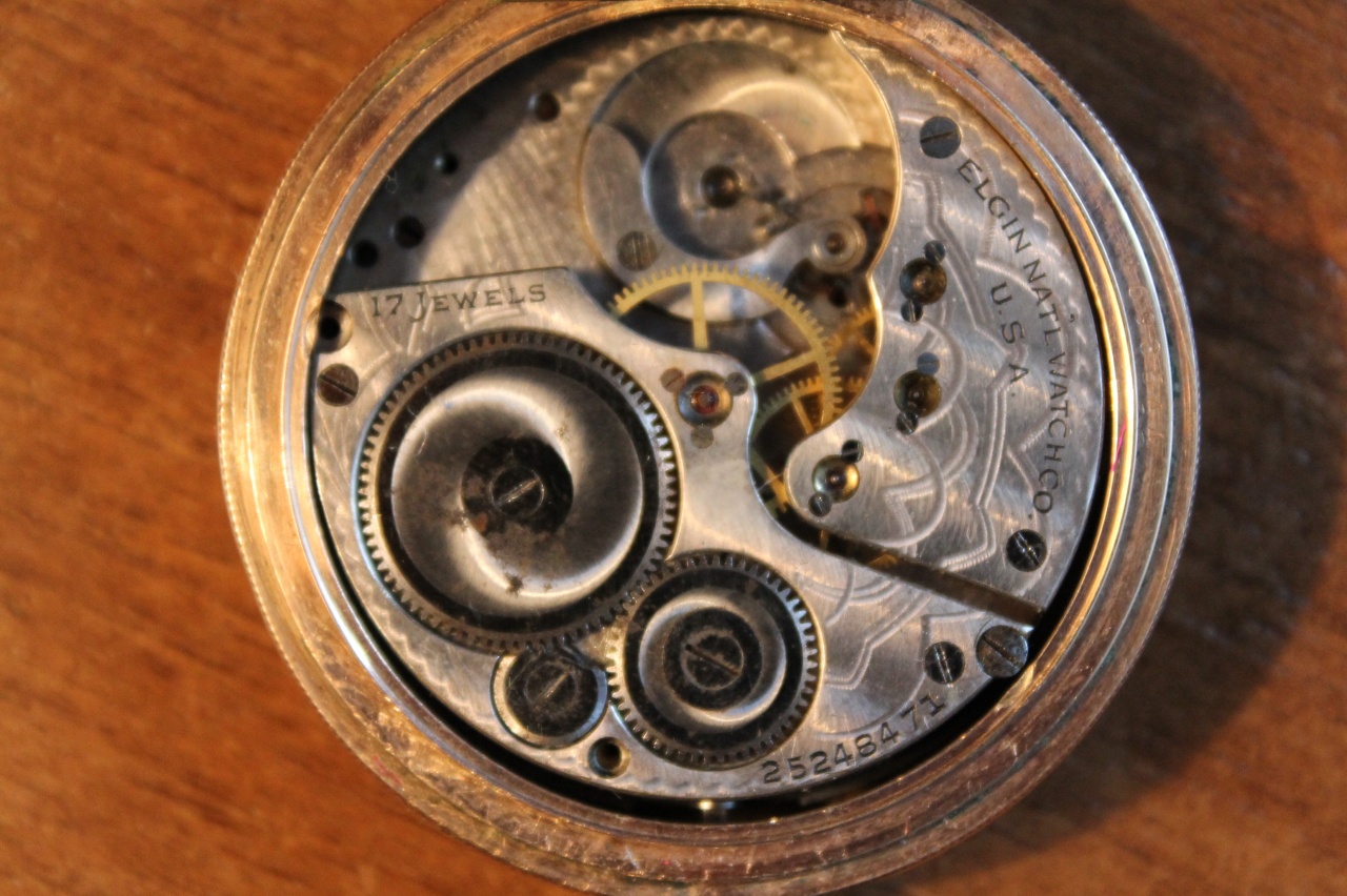

всем здравствуйте! в тему "помогите отремонтировать". купил часы (elgin natl watch co. № механизма 25248471). хочу восстановить в оригинале. нужны з/п. огромная благодарность за инфу о з/п и о часах!

Сообщение от dimitriy76 Посмотреть сообщение
подозреваю, что дешевле на ибее купить тикающие.
Запчасти - смотрите на том же аукционе подобные часы с целым балансом и анкерной вилкой (по фото не видно что еще нужно, Вам видней если разбирали) - под ремонт или на разборку.
Как-то встречал сайт одного американского часовщика, который занимался восстановлением старых американских карманных часов, у него на сайте можно было купить детали для часов.

Сообщение от igorIV Посмотреть сообщение
спасибо за инфу . а по поводу продажи в другой раздел?
